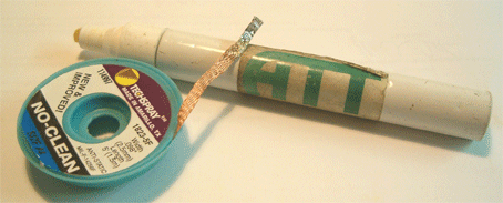

(#) Báddzsó válasza dpeti hozzászólására (») Szept 1, 2006 /
lekaparásához?? kiforrasztó huzal (harisnya) +páka és nem kapirgálni kell.
(#) PCB válasza Báddzsó hozzászólására (») Szept 2, 2006 /
Szia !
FLUX tollat használjatok(csak ha muszáj nem kell minden forrasztást össze folyasztózni), és harisnyát, (1.kép)sűrűlábú SMD forrasztásához használjatok ónpasztát és melegítsétek rá pákával, (hőlégfúvó az igazi) de gondolom nem sok embernek van otthon ilyen Weller
Kaparás, csavarhúzó..... aki ezt használja hadd mondjam, létezik egy anyag amit alkoholnak hívnak és
kicsit szebben takarítja a gyantát, folyasztószert mint
a szerszám acél
Páka hegyet is érdemes közben letisztítani, a vizes szivacson kívül is (2.kép)
