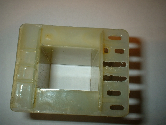

És még azzal is rá lehet a praktikusságra fejelni, hogy a kezdő és végkivezetéseket ugyebár különböző színű vezetékkel visszük ki, és így egyszerűbb az összekötés...
Nálam általában piros-kék a primernél, és másik két szín a szekundernél... Sok bontott PC-tápból az alaplapi csati vezetékei egy egész színkavalkád!

(#) CHZ válasza EcoPityu hozzászólására (») Márc 23, 2009
Szia !
Igen ez jó és természetes ötlet .
Sok precízen megtekert kimenőnél látom , hogy a kivezetések a cséve eredeti kivezető nyílásaikon hozzák ki , meglehetősen rendezetlenül . Ez sok hátránnyal jár minőségi szempontból is .. és átláthatatlanná teszi az összekötések kivitelezését .
Most készülő kimenőmnél is elkészítettem a megfelelő kivágásokat , talán így értehetőbb ..
(#) CHZ válasza CHZ hozzászólására (») Márc 23, 2009
Kép lemaradt :

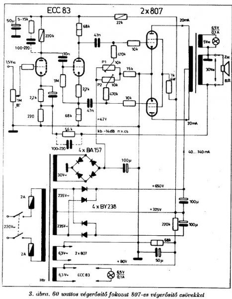

Eldöntöttem a mellékelt rajzot építem meg. Az csak a problémám hogy egy eredeti Eag trafó lene a hálózati ami meg 2X330v a fűtés és az előfesz van rajta.Az nagy baj lenne hogyha az ecc fűtését nem húznám fel +80V-ra? És az egyenirányítást átlehetne alakítani csövesre(az1-hez) az én trafómhoz?
(#) mark.budai válasza korgs2 hozzászólására (») Márc 23, 2009
Nem kell felhúzni a fűtést. AZ1 PDF! A fűtésnél jön majd a +!
(#) CHZ válasza mark.budai hozzászólására (») Márc 23, 2009
Hogyan lesz 650V DC csöves egyenirányítással arról a trafóról 1db csővel ?
(#) korgs2 válasza CHZ hozzászólására (») Márc 23, 2009
Nemm muszály csövesnek lennie csak az én trafómmal működjön az a lényeg.
(#) CHZ válasza korgs2 hozzászólására (») Márc 23, 2009
Félvezetőssel meg sok lesz arról a trafóról , kb. 900/450V DC .
Akkor valamilyen ellenálát kel betenni elé vagy valami más dódszert kell alkalmazniu( a trafót nemszeretném megbontani)?
Azzal az a baj , hogy sokat kellene disszipálni az ellenálláson .
Vagy kisebb teljesítményt választasz , vagy trafót tekersz , szerintem ez a megoldás.
Csöves egyeniránytással kb. 400V anód összejöhet g2 -nek egy osztóval kb. 270-300V és már használható is , de jóval kevesebb teljesítmény mellett.
De 40W kijöne belőle 400V-os anóddal?
(#) sturbi válasza CHZ hozzászólására (») Márc 23, 2009
Nekem is pont ez járt a fejemben, végülis gond sehogyan sincs, mert a trafón 2*160, 2*140, 2*20 (nem is 2*330, csak 2*320 V, és 2*6,5 V van. Greatz-el mindenképpen jól összehozható, még az is lehet (sőt), hogy félvezetővel egyenirányítok és csővel stabilizálok (640 V-ig be tudom lőni a megfelelő indulófeszt). Nem szeretem ekkora fesznél a félvezetős stabilizátort, mert a nagy odafigyelésben csinálok egy két szikrát, aztán lehet kidobni az áteresztő elemet (jártam már így kétszer is, azért szoktam le róla, a csőnél nem gond egy kis gondatlanság).

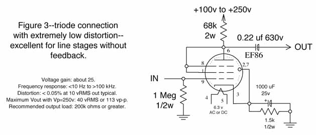

(#) korgs2 hozzászólása Márc 23, 2009
Vagy még azon gondolkodok ,hogy a mellékelt kapcsoláshoz ef86-al csinálok egy kisebb lőfokot.Amit mellékeltem azzal jólenne?
