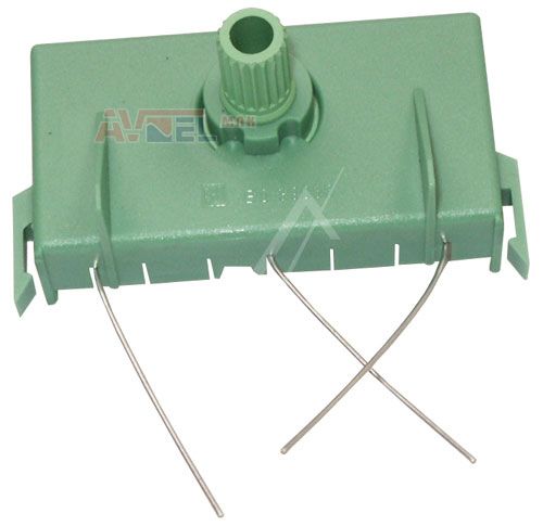

(#) ATTI057 válasza zotya169 hozzászólására (») Márc 28, 2009 /
mellekeltem egy kepet ilyen alkatreszt keress jobb oldalt a szorzo mellett vagy folott de lehet mas szinu is nekem kek volt ,az van a focus beallitasara ,de ha az hibas nem fogod tudni beallitani vigyazz szigetelt szerszamot hasznalj

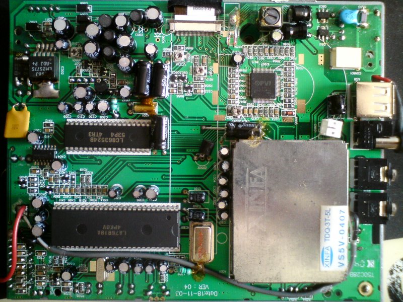

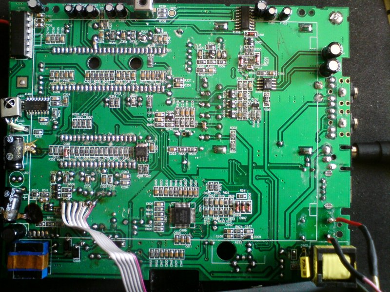

(#) Depo válasza garamszegiroland hozzászólására (») Márc 30, 2009 /
Szia garamszegiroladn! Kimondottan a nézett képet nem lehet látni kikapcsolódása után, hanem
olyan "mátrixos" függőleges csikokat halványan. Itt van egy kép a panelröl ill. kettő. Melyik a tápkondi?
(#) Depo válasza stefikeke hozzászólására (») Márc 30, 2009 /
Szia stefikeke! Sajna rajzom nincsen, de fényképeket tudok küldeni, hátha te is tudsz v.mi okosat mondani.
Még kép!
