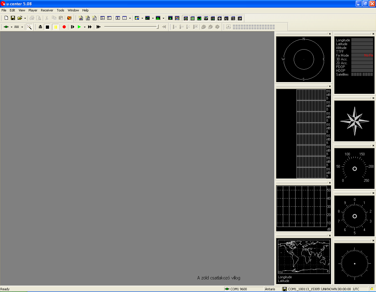

Vettem egy uBlox GPS-PS1E GPS vevő modult. A számítógépemmel szeretném összekötni. Megépítettem a MAX232 alapkapcsolását, ami üzemel 5V-ról is. A GPS vevő Tx lábát a 232 IN1 lábához, a PC RS232 Rx lábát au OUT1-hez kötöttem. Oszcilloszkóppal vizsgálva kap jelet a számítógép. Az u-Blox programja nem látja a GPS modult, alul a zöld csatlakozó csak villog. Elolvastam a manual-okat, abban villogásról nem írtak. A Hyper Terminal sem látja az adatokat. Az IC-t ez alapján kötöttem össze légszerelve: http://szilva.info/pic-sold/V3/V3_sch.png Annyi módosítással, hogy a T1-et és az R1-et használom. Mit sikerült elrontanom?
Biztos hogy R26-os poti 1.lábát C16-ra kell kötni ?
Ha a szkóp szerint van +- 5 voltnál nagyobb jel a PC bemenetén (és a testek is össze vannak kötve) szerintem csak a program oldalán lehet hiba.
Van olyan hogy com port beállítás azután átvitelvezérlés sebesség ... Próbálj a portra írni valamit annak meg kell jelennie a tx lábán a csatlakozónak. Ha ez megjelenik akkor legalább a port megvan.utána a többinek már mennie kellene.
Megnéztem a progit. Szobában tesztelve a GPS modulod csak kósza jeleket kap. Nekem se mutatott semmit, csak a kapcsolat villogot másodpercenként, ahogy a GPS "jelent" De külső antennával, amikor már van elég erős műholdjel, akkor beindul a program, bár kicsit követhetettlen. Szóval kell neki a jel. Esetleg probáld ki a programom, minden jelet kiír.
Köszönöm a válaszokat! A külső antennát kitettem az ablakba. Sajnos nem lett jobb a dolog. Van egy beépített Packet console. Ezt írja ki és folyamatosan jönnek az újabb hasonló üzenetek: ??:??:?? UNKNOWN ???, Size 61, 'UNKNOWN' ??:??:?? UNKNOWN ???, Size 196, 'UNKNOWN' ??:??:?? UNKNOWN ???, Size 49, 'UNKNOWN' ??:??:?? UNKNOWN ???, Size 17, 'UNKNOWN' ??:??:?? UNKNOWN ???, Size 47, 'UNKNOWN' ??:??:?? UNKNOWN ???, Size 10, 'UNKNOWN' ??:??:?? UNKNOWN ???, Size 104, 'UNKNOWN' ??:??:?? UNKNOWN ???, Size 87, 'UNKNOWN' ??:??:?? UNKNOWN ???, Size 61, 'UNKNOWN' ??:??:?? UNKNOWN ???, Size 196, 'UNKNOWN' ??:??:?? UNKNOWN ???, Size 49, 'UNKNOWN'
12V-os a jel a PC bemenetén, a testek is össze vannak kötve.
Alapból 9600bit/s a gps vevő sebessége, én is annyit állítottam be a programban. A Hyper terminal is üres marad. Hogyan lehet a portra kiírni? Híper terminal-ba gépeljek be valami szöveget és a Tx Rx lábat kössem össze? Ezt már kipróbáltam, írtam be szöveget és néha kriksz krakszokat írt, néha semmit.
Ha a csatin magán (a számítógépen) összekötöd a TX-RX lábat akkor vissza kell kapnod amit kiküldesz, persze az átvitelvezérlést ki kell kapcsolni. Amedíg ez nincs meg addig hiába is kinlódsz a GPS szel. (esetleg a csatin még összekötheted a CTS-RTS t meg a DTR-DSR-RI t így talán a hiperterminál is megeszi -nullmodem csak egy csatival).Ezután a MAX 232 ki-bemenetét átkötve szintén látnod kell a kiküldött adatokat. ha ez is megvan akkor már csak jelszint (max-gps) illetve sebesség gondod lehet szerintem.
Az átvitelvezérlést hogyan kell kikapcsolni?
Úgy tudok küldeni soros porton ha a hyper terminal-ba begépelek valamit? Egyszer már csináltam ilyet egy FT232 chip-pel, de nem emlékszek pontosan hogy is volt. |
