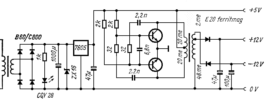

Árpix én tavaly nyáron voltam nyaralni. 3 hétre mentem és laptopot is vinnem kellett. Én is gondolkodtam mindenféle tápon, de aztán ugy oldottam meg, hogy a mototrom akkuját betettem az autó első ülései közé. Menet közben szivargyújtóról töltöttem, mikor laptophoz kellet 20-24V akkor sorbakötöttem az autó akkujával. Persze ez nem annyira elegáns megoldás, de nekem hibátlanul működött De nézz körül feszültség többszörözö kapcsolásoknál! Más: nem akarok új témát nyitni mert hasonló a problémám. Nekem autóba kellene földfüggetlen tápot létrehoznom. Van aki ért a trafó méretezéshez?? Mert olvastam itt mindenféle trafós témát a fórumban, de nekem nem akar összejönni igazán. Az ötletem a következő: astabillal előállítok 50% os négyszögjelet, majd 2 db NPN PNP párossal ellenütemben meghajtok egy pici trafót. A szekuneder körből 200 mA kellene kiszednem 5 és 30 V között. A négyszögjel frekije tetszőleges a legjobb lenne 20 kHz felett. Szóval egy konkrét trafóméretezésre lenne szükségem. Előre is köszi! Üdv mindenkinek!

Én ezt a kapcsolást (a régi időkben) már mindenre használtam...Előnye, hogy nem kényes, szinte bármilyen (ismeretlen) vasra tekerve rezgőképes. Eredetileg 7107 lebegő táplálására készült, de ma már mokkacukor méretben kapható készen...
