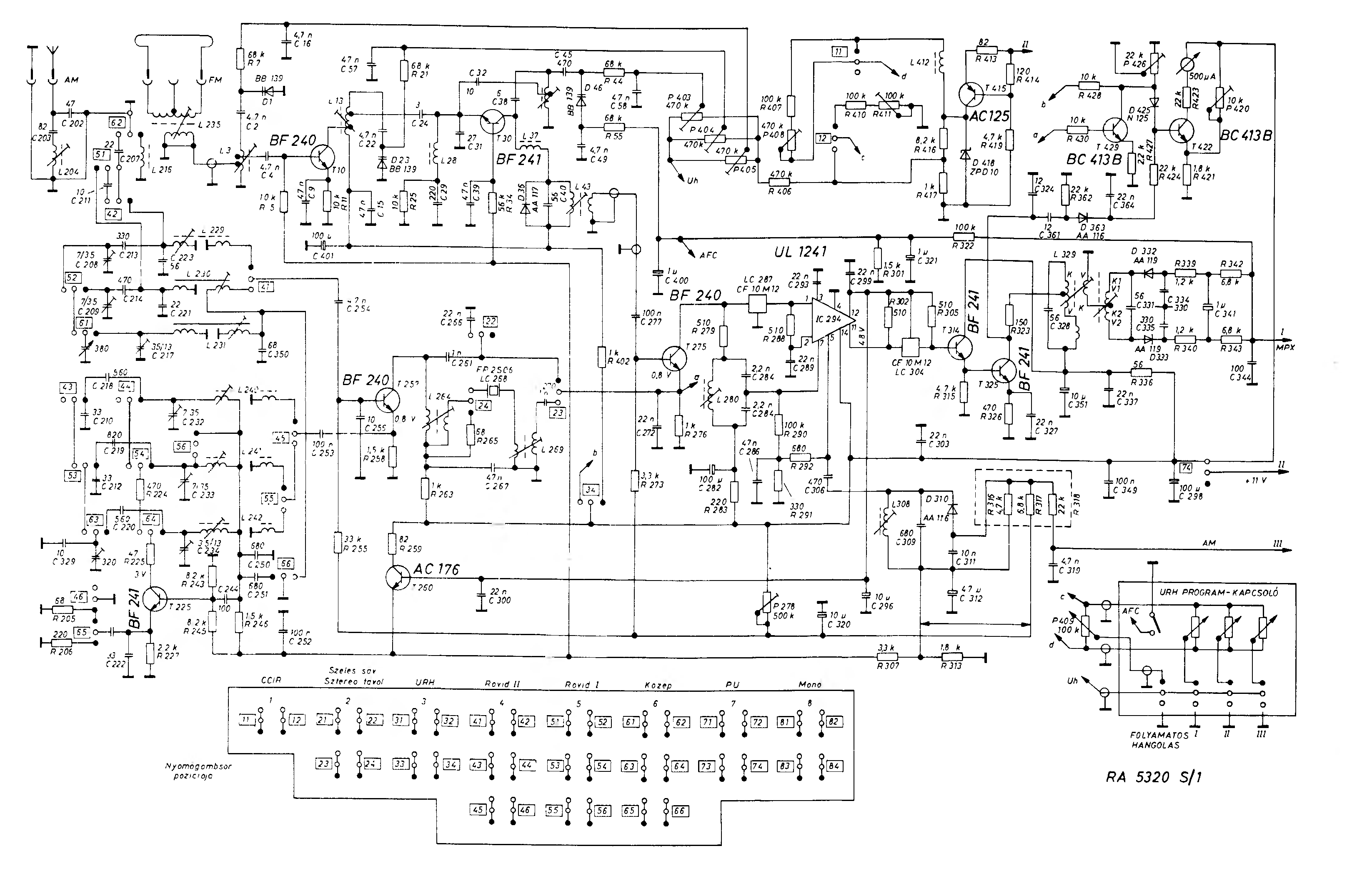

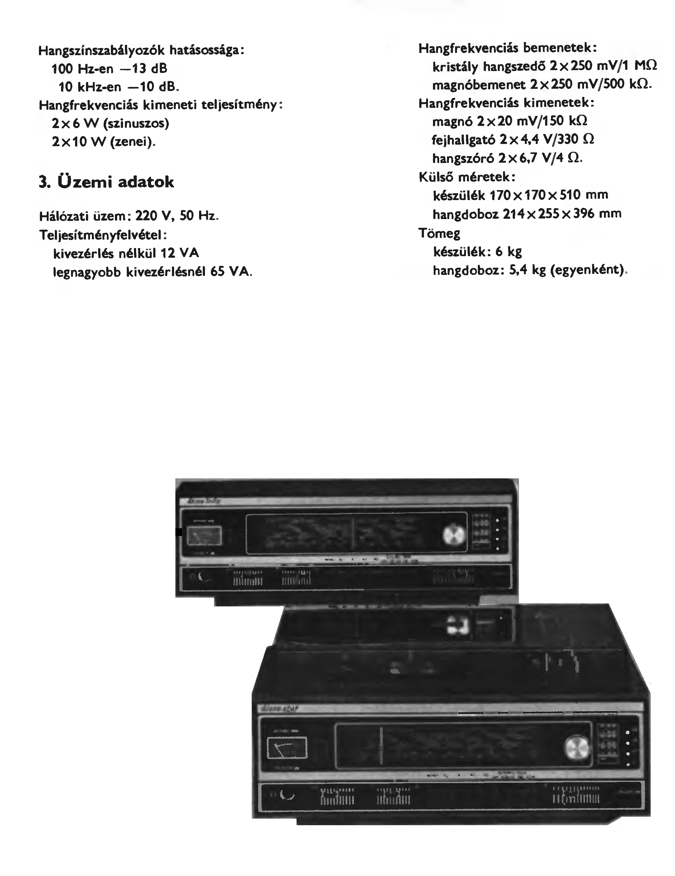

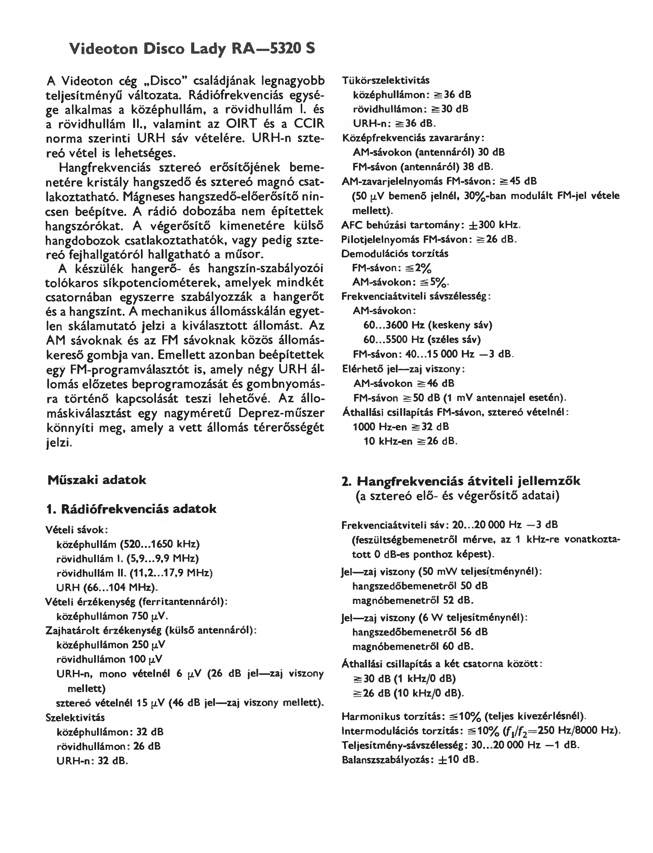

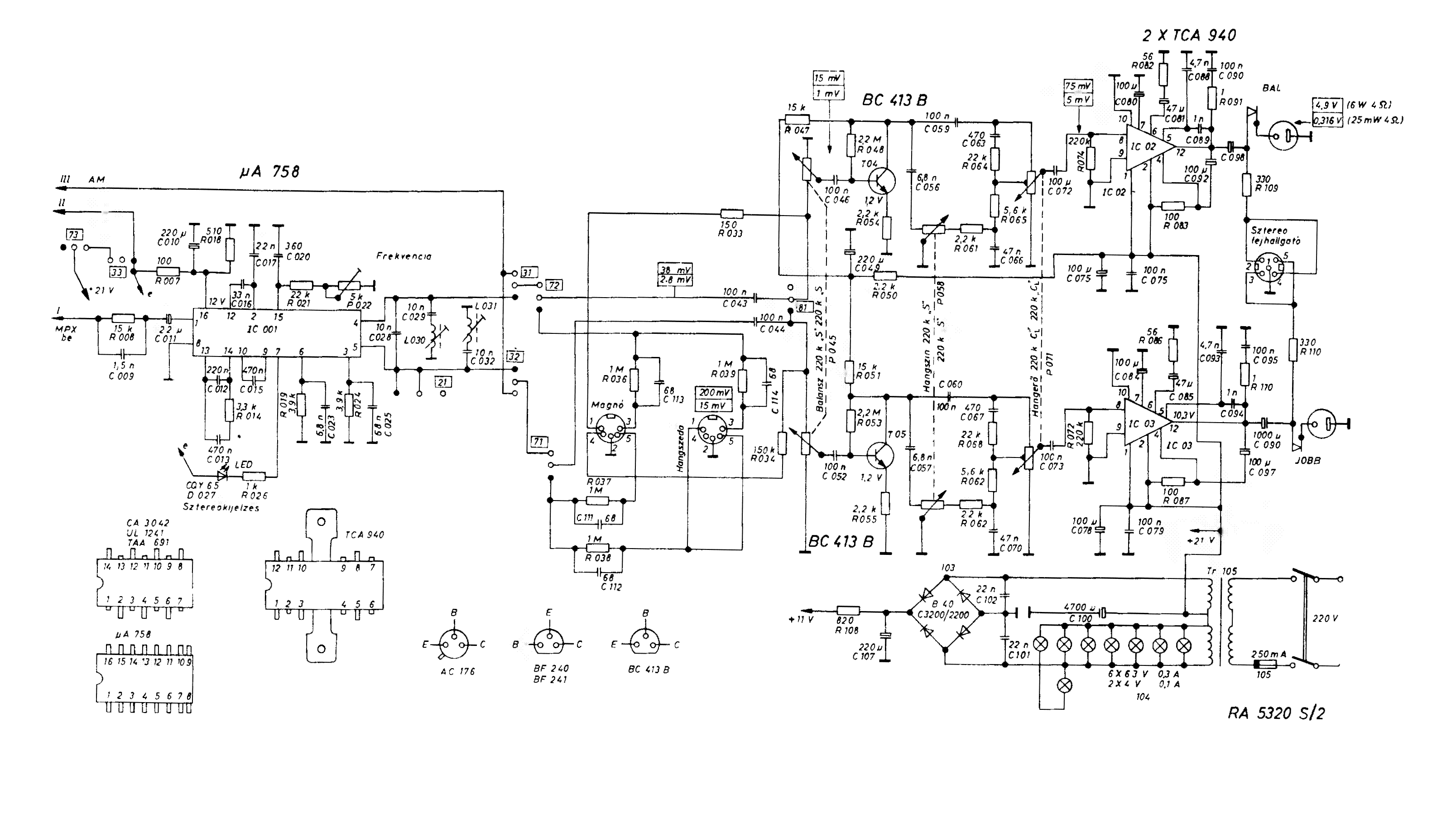

(#) lantos51 hozzászólása Ápr 22, 2009 /
Diskó Leady RA. 5320 AS. tipusú rádióhoz keresek kapcsolási rajzot.Ha tud valaki kérem segitsen.Előre is köszönöm!
(#) Sebi válasza lantos51 hozzászólására (») Ápr 22, 2009 /
Íme...
(#) lantos51 válasza Sebi hozzászólására (») Ápr 22, 2009 /
Az óhajtott rajzokat megkaptam.Köszönöm Zsoltikám!

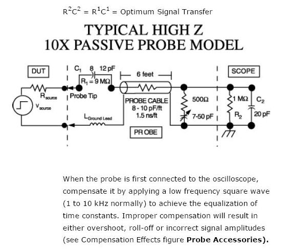

(#) mark.budai hozzászólása Ápr 24, 2009 /
Sziasztok! Mekkora ellenállás kell 1:10-es osztóhoz?
(#) llaci56 válasza mark.budai hozzászólására (») Ápr 24, 2009 /
1 ohm és 9 ohm .
(#) mark.budai válasza llaci56 hozzászólására (») Ápr 24, 2009 /
Szkóphoz kéne. Hogyan kössem be?
(#) Moderátor hozzászólása mark.budai hozzászólására (») Ápr 24, 2009
Ez egy kiváló példája a kevés információ-tartalmú kérdésnek, és az arra kapott - fizikailag korrekt - válasznak, ami persze számodra használhatatlan.
Egy szkóphoz készült osztó nem csupán ellenállsokból áll, azt kompenzálni is kell - ha a jelalakot meg akarjuk őrizni. Már 1kHz-es jel nézegetésénél is jelentős torzulást okoz a pusztán ellenállásokból álló osztó (aminek ellenállásai néhány nagyságrenddel nagyobbak).
(#) dinokal válasza mark.budai hozzászólására (») Ápr 24, 2009 /
Szia! Mivel a szkóp bemenete 1Mohm, 9 Mohm -os ellenállás kell.
(#) dinokal válasza (») Ápr 24, 2009 /
Hi. Ha csak simán ellenállat osztót alkalmazol, a szkóp dc állásában nincs torzulás, viszont nem tudod leválasztani az egyenfeszültséget, ha azon csücsül a vizsgálandó jel. Azonban ha csak a jelet magát akarod vizsgálni egyenfesz nélkül, az ac bemenet és a kapacitások miatt kompenzálni kell. Ennek az a lényege, hogyha nincs egyenfeszültségű összetevő, bármilyen jelalakot tudsz bármilyen madzaggal mérni dc állásban. Természetesen ez csak egy bizonyos frekvenciahatárig igaz. Én a hanggenerátor kimenetét csatlakoztattam két bnc dugó és egy koax kábel segítségével, mindenféle kompenzáció nélkül. 200 KHz-ig dc bemeneten tökéletes jelalakot kaptam.
(#) Sebi válasza dinokal hozzászólására (») Ápr 24, 2009 /
Ez - számomra - egyértelmű, ahogy a csatolt megoldásod is.
A hozzászólásom célja inkább az volt, hogy rámutassak: a kérdéseket lehetőleg úgy kell megfogalmazni, hogy a válaszolni szándékozó - az alkalmazás ismeretében - tudjon válaszolni.
Amúgy halál biztos vagyok benne, hogy llaci56 is pontosan tudta mit akar a kérdező és hasonló céllal adta a válaszát...
(#) dinokal válasza Sebi hozzászólására (») Ápr 24, 2009 /
llaci56 válasza tökéletes volt, hiszen a cél hiányában nem is lehet mit válaszolni rá. Gondolom mark.budai valamilyen szinten kezdő lehet ebben a témában. A kérdés feltevéséből sejtem. Akkor tudunk pontos kérdéseket feltenni, ha már néminemű alappal rendelkezünk az adott témában. Néha én is kérdezek akkora blődséget, hogy magam is elcsodálkozom rajta. Az elindulás nehéz, a többit az idő hozza magával.
(#) llaci56 válasza Sebi hozzászólására (») Ápr 24, 2009 /
Bizony, így van! Én úgy fogalmaznék, hogy hülye kérdésre, hülye válasz.
Ezzel nem akarom Márkot bántani! De, - mint elmondtad Te is, - a kérdést úgy kell megfogalmazni, hogy arra használható választ lehessen adni.
(#) mark.budai válasza dinokal hozzászólására (») Ápr 24, 2009 /
Na igen, az elektronikának ebben a részében tényleg kezdő vagyok (feszültségosztások, stb...).
Laci, hogy ha az én tudtomra akartad adni, hogy nem bántás, amit írtál akkor nem kellett volna a billentyűzetet koptatni , nem úgy ismerlek én Téged!
Nos, még mindig hiányos a válasz. Ehhez a rajzhoz kéne az 1:10-es osztó, de akkor nem kell, ha nem teszi tönkre a gépet, ha nagyobb feszt mérek rajta, pl.: (Laci, Te is tudod) Csöves erősítőben a trióda anódjára, hogy ott van-e jel (javítás, vagy építés), vagy passzol-e minden (beállítás az építés végén).
(#) Imi65 válasza mark.budai hozzászólására (») Ápr 24, 2009 /
Márk, miért nem a pentóda rácsán mérsz? Ott van az a jel, ami továbbjut a fokozatba, ráadásul nincs is 100-200V-os DC összetevője.
(#) mark.budai válasza Imi65 hozzászólására (») Ápr 24, 2009 /
Jó, majd ott mérek! Akkor nem kell nekem ez az fesz osztó, de lehet, hogy rakok bele egy 9Mohm -os ellenállást, kapcsolhatóra.
Márk, egy kicsit lassítsunk. A szkópoknak a bemenetén van egy kapcsoló, amivel egy nagyfeszültségű csatoló kondit (~400V) át tudod hidalni. Ha AC állásban van a szkóp, a DC-t leválasztja. Ha a DC miatt (pl. 150V anódfesz) 1:10-be leosztod a jelet, akkor a hasznos jel is leosztódik (pl:15Veff helyett csak1,5Veff. mérsz.)
Én ez úgy "elemeztem", hogy ha 15V hasznos jelet mérek, akkor csak 1,5V-ot látok a monitoron, annyit mér a gép. Itt pont ez a cél. 15V-tól repülne a hangkártya. Csak azt nem tudom, hogy ezzel az IC-vel lehet-e DC-re mérni, mert ha nem, akkor nem kell az AC/DC kapcsoló, direktben ott lesz a kondi.
