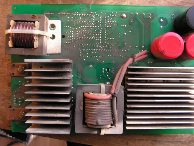

Sziasztok! Hozámkerült egy üzemképtelen Varstroj, VARIN 1400 tip. hegesztő.Szétszerelés után látszik a javítási kisérlet, de továbbra is üzemképtelen. Kb 10 évig elégedetten használták.Szétszedé után első megállapítás: az IRG4PC40W-k halottak. Ha feltudok képet tenni akkor az építőknek segítség lehet:
Adatok:X: 35% 130A 25.2V
60%100A 24V
100% 80A 23.2V
Üdv! Bárány!
(#) barany165 válasza barany165 hozzászólására (») Ápr 25, 2009 /
még két képet csatolok, elnézés de nem lehetett:
A vezérlő 15V fixstabiról megy, alkoholos tisztítósray után láthatóvá vált az IC-k tipusa: SG 3525, LM 339N,
LM 324N. Ha müködik megpróbálkozok a javítással, sajnos kapcsolást nemtalálok, esetleg ha valakinek megvan megköszönném! Üdv: Bárány!

(#) FREDDI válasza barany165 hozzászólására (») Ápr 27, 2009 /
Az építőknek és fejlesztőknek NEM ! a képek fognak segíteni, hanem az, ha visszarajzolod, és a rajzot teszed fel. Egy pár órás munka, presze precíz munkát kíván ! Akkor lesz rajzod hozzá neked is. Csak te tudod megtenni, én is visszarajzolnám, de nálam nincs egy inverter sem ! (lenne kettő visszarajzolni, de a tulajoknak tele van a liberójuk a szétszedéssel. Majd amikor meghalnak, itt fognak pitizni, hogy csináljam már meg, "mert te megtudod csinálni"(nem garanciális egyik sem már !).)
Mellesleg megnéztem neked a neten, és nincs rajz róla (más is kereste már ), pedig szívesen megnéztem volna én is. Az új 1705-ös pld. 135A-nál 100% ED-s, annak a méretezésére nagyon kíváncsi lennék. Mindössze képeket találtam, egy úgy leolvadt lágyindító relé, mint a csernobili reaktor. Relé1 Relé2 Relé3
Egy gyári gépet mindenképp sokkal egyszerűbb megjavítani, mint készíteni egy teljesen újat (persze ha nem hiányzik a fele ). Nem is értem, mit kell ezen gondolkodni ?
