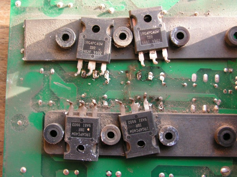

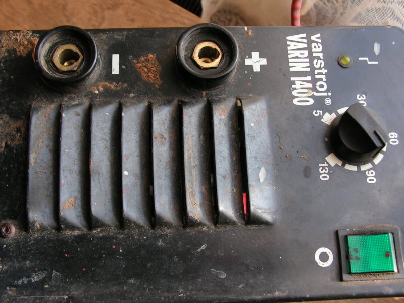

Sziasztok! Hozámkerült egy üzemképtelen Varstroj, VARIN 1400 tip. hegesztő.Szétszerelés után látszik a javítási kisérlet, de továbbra is üzemképtelen. Kb 10 évig elégedetten használták.Szétszedé után első megállapítás: az IRG4PC40W-k halottak. Ha feltudok képet tenni akkor az építőknek segítség lehet:
Adatok:X: 35% 130A 25.2V 60%100A 24V 100% 80A 23.2V Üdv! Bárány!
még két képet csatolok, elnézés de nem lehetett:
A vezérlő 15V fixstabiról megy, alkoholos tisztítósray után láthatóvá vált az IC-k tipusa: SG 3525, LM 339N,
LM 324N. Ha müködik megpróbálkozok a javítással, sajnos kapcsolást nemtalálok, esetleg ha valakinek megvan megköszönném! Üdv: Bárány!
![]() Az építőknek és fejlesztőknek NEM ! a képek fognak segíteni, hanem az, ha visszarajzolod, és a rajzot teszed fel. ![]() ![]() ![]() ![]() Mellesleg megnéztem neked a neten, és nincs rajz róla (más is kereste már ![]() Egy gyári gépet mindenképp sokkal egyszerűbb megjavítani, mint készíteni egy teljesen újat (persze ha nem hiányzik a fele ![]()
