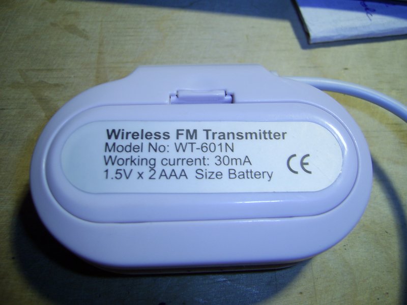

Helló mindenkinek! Van egy Wireless FM Transmitterem. Hogyan lehetne megnövelni a térerejét 20-50 méterre? Lakáson belül és az udvarra szeretném használni.
Ezt az adót gépkocsiban használják többnyire mp3.átjátszására autorádióra.kb.50nw.a kimeneti Rf.jel.nemigazán lehet +hajtani semmit vele.
Azért ez nem igy van,1tranyos transmitter nincs és nem hajt +10wattos végtranzisztort sem.1Wattos adóval síkterepen monoban 6-9km.elérhető Ccir sávon és amatőrsávon is 2M.en,bármilyen yagi antenna nélkűl.Adóépítéshez 3-4műszer kell kb.250ez.ft.Frekvenciaengedélyt nem adnak ki helyirádióknak sem évek óta.Frekvenciamoratorium ccir sávra.Amikor adtal 500ez.ft volt és max.10watt.Rf.teljesítményig.
Idézet: „Azért ez nem igy van,1tranyos transmitter nincs és nem hajt +10wattos végtranzisztort sem” Szia! Félreolvastad! A transmitter nem 1 tranyós, az IC-s, és autóba használhatós DIETZ gyártmányú, kimeneti leosztás nélkül már 1db 2Nxxxx tipusú nagyfreq tranyót elhajt "C" osztályban, amivel én röhögve kihajtok egy BDY/hajólemlékszem, de majd megnézem/-8w-os tranyót, amivel még egy nagyobbat is PL. 50w-ra, vagy transzformátoros csatolással egy végcsövet! Ez gyakorlati tény! Nekem egy varicap-os hangolású oszcillátor mögé , csak 2 fokozatot kellett tennem, és ott volt az 1W, amivel meghajtottam a BDY-os nagyfreq végtranyót! És az egész végighangolásához elég volt egy autórádióból kiszerelt frekvenciamérő, és egy kis "MUTATÓS" kézimúszer! ![]()
Ezt azért cáfolnám, nekem is 1 tranzisztoros "C" osztályú erősítő van egy ilyen modulátor kimenete után biggyesztve és mindjárt elszól a másik utcába árkon - bokron falon át...

Hogy érted, hogy nincs teljesítménye? Van, csak nagyon kicsi. Egyébként mint arról már annyiszor szó volt a szabvány nem 1mW-ot, hanem csak 50 nW-ot engedélyez maximálisan.
Pontosítanék: 50 nW ERP-t (kisugárzott teljesítményt). A végfokozat teljesítménye itt is 10 mW körüli, de a beépített antenna miatti sugárzási veszteségek miatt csőkken a kisugárzott teljesítmény ilyen kis értékűre. ( ha az adódat műterhelésre kapcsolod, bármekkora is az adóteljesítmény, az ERP nulla lesz) Az ellenőrzékor, és a típusvizsgálatkor is az adóberendezést üzemi körülmények között vizsgálják, így itt a beépített antenna miatt csak sugárzás vizsgálatra van mód. Ugyanaz a helyzet, mint a gerincadóknál, csak fordítva, a 10 kW os adót 10-12 dB nyereségű 3-4 emeletes, 4 panelből álló körsugárzó kombinerekkel összekapcsolt antennarendszerre kapcsolják. Úgyhogy ha a transmitteredet a Széchényi hegyi antennarendszerre kapcsolhatnád fél Budapestet besugározhatnád. (bocs, ez ferzoonak szólt)
Egészen pontosan 50 nW ERP ( ténylegesen kisugárzott teljesítmény ). Ez teljesíthető 50 nW RF teljesítménnyel és 0 dB-es antennával. De 1 mW RF teljesítménnyel és -akárhány dB-es antennával, ami alig megkülönböztethető egy rosszul árnyékolt műterheléstől. Egyébként 3 m-es hullámhosszhoz nem készíthető félarasznyi méretben jó hatásfokú antenna. Tehát jóval 50 nW RF teljesítménynél nagyobbnak kell lennie a szabványos adóban, hogy 50 nanowattot sugározzon. Megfordítva, ha jó hatásfokú antenna lenne hozzákapcsolva, sokkal nagyobb lenne a kisugárzott teljesítmény. Megjegyzem, a vevő ERP-t vesz.

Najó, szerintem teljesen felesleges ez a szőrszálhasogatás az ERP-vel és társaival. Nem ez volt a dolog lényege. Annyit kellene az egészből leszűrni, hogy a bolti adók teljesítménye igen kicsi, viszont könnyedén erősíthető egy utána akasztott tranzisztorral (vagy többel).
éppen azt mondom, hogy abban a kis bolti transmitterben 10 mWos (körüli) adóvégfok van, csak a kisugárzott teljesítménye kicsi. Erről a 10 mW ról már akármit is meg lehet hajtani (többfokozatút is) és miért ne lehetne összehasonlítani egy gerincadóval? Csak csillapítás számítás az egész.

Így igaz, és ez egyben a válasz arra is hogy hogyan hajt ki egy ilyen kis teljesítményű "adó" egy C osztályú végfokozatot. 50nW al nemigen, de 10 mW al már bőven. Mivel a végfokozat közvetlenül az oszcillátor bufferjáról van meghajtva, ott a kb 10dbm/10mW van jelen, ergo kivezérli a végtranzisztort...
