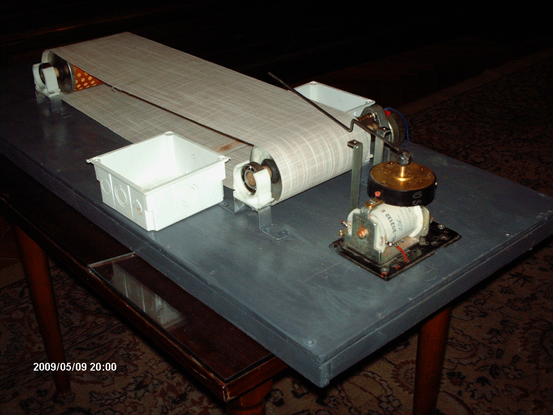

A segitsegetekre lenne szuksegem. A problema eleg komplex es egyre inkabb kezdem ugy erezni hogy "tul nagy faba vagtam a fejszet". Az elejen eleg egyszerunek tunt de akadt egy kis gond idokozben.
Nos arrol lenne szo, hogy egy 220V valtoaramu motrot kellene vezerelni. A motor egy futoszalagot hajt meg. A motrot egy fenysorompo megszakitasa eseten meg kellene allitani majd ismet elinditani. Amikor a fenysorompo megszakad, a szalagon levo doboz szinet vizsgalna egy szinerzekelo. Az egyszeruseg kedveert fekete-feher szint vizsgal (pontosabba ezst mert alufoliat hasznalok mivel az jobban visszaveri a fenyt). A doboz szinetol fuggoen egy kar a szalag jobb illetve bal oldalara kellene leusse a dobozokat. Ezt sikerult megoldani egy 220V egyenaramu elektromagnessel illetve az elektromagnes behuzasa mukodesbe lepteti a "levero kart".
Es akkor jojjenek a kerdesek:
Eloszor is rendelkezesemre all egy Moeller Easy819-ac-rc PLC (control relay). Ezzel kellene megoldani.
1. Hogyan tudom megoldani a szalagot meghajto motor vezerleset? En arra gondoltam hogy siman taplalom 220 rol es a betapot megszakitom egy 24VDCvel vezerelheto 250VAC tekerccsel rendelkezo relevel. A rele a 24vdc-t az EASY egyik kimeneten keresztul kapna. Mit szoltok ehhez a megoldashoz?
2. Az elektromagnes kapcsolasat egy Moeller "kontaktorral" oldanam meg (a kodja: DILM9-10). Ez is vezerelheto 24 VDC-vel. (A 220V egyenaramma alakitasat mar megoldottam.)
3. Az EASY katalogusban ha jol olvastam az "1" 80V minimum. Milyen fenysorompot illetve hasonlo elven mukodo szinerzekelot tudnek epiteni, hogy ne kelljen esetleg meg egy transzformatort is beiktassak. A fenysorompo eddigi elkepzeles szerint egy fotodiodabol es egy fototranzisztorbol allna (barkacsolt optokapcsolo).

Holnap ha sikerul feltoltok egy par kepet, hogy lassatok eddig hogy nez ki a "szerkezet".

Ha kivancsiak vagytok hogy nez ki a dolog (marmint az a resz ami eddig meg van csinalva) nezzetek meg a kepeket.

A kepek amiket csatoltam egy kicsit sotetre sikerultek, de remelem igy is jol latszanak a dolgok

Persze hogy elnezem neked. Hogy tudjatok pontosan mirol is van szo: ez lenne az allamvizsga munkam. Elvileg masfel honap mulva mernok kellene hogy legyek, viszont az a keves gyakorlat amit az egyetemen vegeztunk nem eleg ahhoz hogy egyedul megcsinaljak mindent. Sajnos inkabb programozni tanultunk keszen osszeszerelt standokat es gepi szimulaciot. Az easy programozasa hasonlit az egyik laboron tanult programozashoz, ugyhogy remelem nem lesz gond vele. Hetvegere erkezik a programozo kabel es a relek, meg csak szenzorokat kellene addig beszerezni es akkor mar johet is a kemeny programozas es teszteles. Amugy neztetek a kepeket? Hogy tetszik???

(#) (Felhasználó 1947) válasza xabi8500 hozzászólására (») Máj 13, 2009 /
Szia !
Igy már más a helyzet.
Gondolom az anyagi keret szűkös.
A képeket megnéztem, és csak gratulálni tudok,ügyes meló.

Na sziasztok! IGAZ hogy kozel egy eve lett felvetve ez a tema, de most volt idom visszanezni es a temat lezarni. Sajnos nem ugy alakultak a dolgok ahogy en szerettem volna, de mostanra minden osszejott.
Nem sikerult tavaly juniusban allamvizsgazni, ezert most februarban fogok.
Kesz a cucc, amit keszitettem, koszonom szepen mindenkinek a segitseget.
A szalagon levo dobozok erzekelesere a belinkelt Wenglor szenzort hasznaltam: YM22PA2
A doboz szinenek megallapitasara pedig a Luki altal javasolt OMRON szenzor lett beepitve. Az adatlapja itt van: E3M-VG16
Itt megtalaljatok az elkeszult aramutas rajzot, igaz nem a legjobb de ez az elso amit egyedul keszitettem: Aramutas Rajz
Es vegul itt egy rovid video az elkeszult geprol mukodes kozben: YouTube video
Megegyszer kosz szepen a segitseget!
Udv, Szabi
