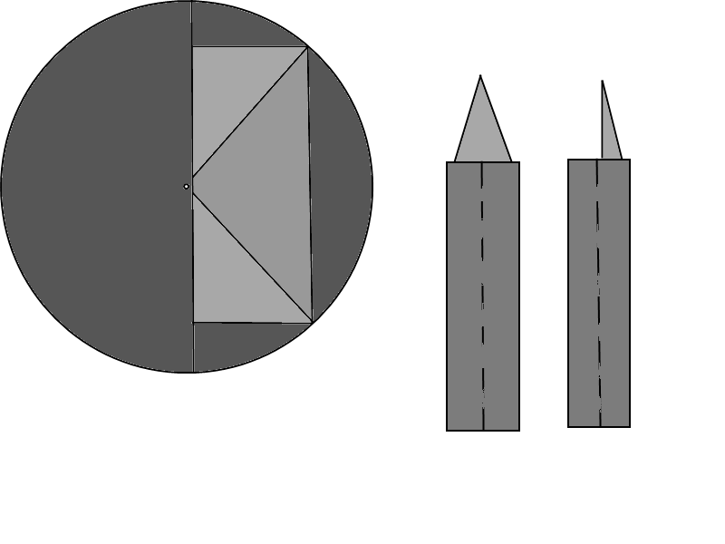

Nem tud valaki ajánlani olyan céget, forgalmazót itt belföldön, ahol lehet kapni 0.1 - 0.3-as marófejet, ~3-as befogóval? Csak külföldön találtam, 10es készletben, átszámítva 60e Ft lenne.
0.1-es marófej? Biztos hogy ilyen kell? Ennek a meghajtásához kell félmilliós percenkénti fordulat és igen-igen profi csapágyazás. Ha megelégszel nagyobb átmérőkkel is, itt néha van eladó.
Nyák maráshoz kellene ekkora fej. Ezt találtam csak egyenlőre, a gyártója 62e RPM-es gépekben használja (Ebben a gépben)
Valami hasonló kellene nekem is, az én maróm 50e-et forog, de gondolom kisebb előtolással bírná. Tanácsodra, gyakran fogom olvasgatni a linkelt fórumot. Köszi!
Nem tudok mondani semmit, de nem venni kéne, hanem csinálni. A nyákmaró egy kúpos végü szerszám. A kúp hosszában félbe van köszörülve a hegyéig (csak a vége, ugye). Ezzel ha precízen elkészíted, 0,1mm-es hornyot is marhatsz a nyákból.
Az elkészítése: 3mm gyorsacél (vagy keményebb ![]() ![]() ![]()

amúgy FREDDI-t kiegészítve egy 0.1mm-es nyákmarót lehet már kapni 2e-t jobb minőségűt és elég neki percenkénti 30e fordulat, egy sima nyákfúróba befogod a fúrómaró fejet és mehet a menet.

Csináltam egy meróhegyet, egész jó eredménnyel. Nagyjából 0.3-as vonalat tudtam marni vele nyákba, kicsit még finomítgatok rajta és jó lesz.
![]() Lerajzoltam, hogy hogyan munkáltam meg a fúróhegyet. Amúgy érdemes ilyenkor megedzeni az anyagot, vagy hagyhatom ahogy van?
A sima szénacél fúrők szára nem szokott edzett lenni, csak a spirális rész, úgy hogy azt lehetne edzeni (gáz és utána olajba azonnal, az olaj az jó kérdés, hogy milyen). A gyorsacél fürókat nem kell edzeni, arra vigyázz, hogy ne melegedjen fel túlságosan köszörüléskor. Ez vagy lassúbb köszörülés, vagy hűtés közben, vagy szakaszos köszörülés. Vigyázat, a hegye melegszik a legkönnyebben, innen a legrosszabb a hőelvezetés. Ha bekékül az már gáz. Röviden talán ennyi. Esetleg keményfém hegyet is lehetne használni fúrószárra forrasztva (sárgarézzel, keményforrasszal). Nagyon kemény és éltartó, de rideg és törékeny, valamint csak kemény szemcsés koronggal vagy gyámánttal köszörülhető. Nem tudom, hogy bírná, pld. nem szereti a csúcsos végződést (könnyen letörik, hiába kemény).
Készítettem egy rajzot az aláköszörülésről. Nem mérvadó, és nem is mérethelyes, csak tájékoztató. Az eltolás túlzott, hogy jobban lehessen érzékelni, miről is beszéltem. A félbeköszörülés szögével is lehet variálni, hol legyen az él (elforgatás). Ha hátrébb fordítjuk, meredekebben emelkedik az éltől az aláköszörülés. Ki is lehet köszörülni a kilépőnél kúposan lelapolva. A rajz mellékelve. Más. kis méretü befogófejre, maró/fúró motorra várok tippeket, ha tud valaki. Tokmány: 3-5 mm, kis méret, lehetőleg ne gagyi, és ne is méregdrága. Motor: csak golyóscsapágyas motor jöhet szóba, és szintén valami olcsóbb, ami minőségi. A világról bárhonnan lehet, a magyar beszerzésről már réges-régen lemondtam. ![]() |
