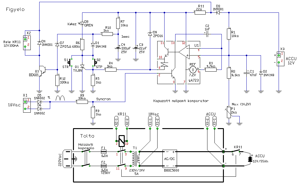

Az alkatrészek pozíciószáma nem stimmel, mert ezt csak egy itt felrakott elég satnya kép alapján rajzoltam le. Az alkatrészek, meg takarták a pozíció számot. (De mint ha nem is ez lett volna a végső rajz, vissza kellene keresni.) De több alkatrész értéke is hiányzik. - Ha a Led nem ott van mint a rajzomon, akkor a D8 tényleg mellőzhető, mert Q2 nyitott kollektora pótolja. - Viszont ha a Led ott van ahol írtad, akkor más változásnak is kell lenni, mert így ha a TL431 kinyit, akkor D6-Led-TL431 soron keresztül kinyíródna mindenki. Amúgy az áramkör megvizsgálható, ha nem kapcsolod be, és az aksi helyére tápot raksz. Ha aszt szabályozgatod, akkor a Led-nek működni kellene. D6-D10-nek kellene megakadályozni, hogy fordított táp esetén a Fet bekapcsoljon. Hogy tudnia kellene a dolgot, azt a D1-L2 bekötése bizonyítja, mert pont ezt jelezné. De lehet ezt a kapcsolást úgy kellene üzemeltetni, hogy előbb az aksit rátenni, és ha rendben van a dolog, akkor bekapcsolni. üdv! proli007
Köszi holnap még foglalkozok vele .Sajnos hiába kerestem nem találtam meg a topicot.
Akkor talán be is linkelhetnéd azt a rajzot...
Itt van fent a topicban, de azért felteszem.
Sajnos, ha egy hiba valamibe bekerül, onnan kiirtani, szinte lehetetlen. A KR11-es relé 6/7 érintkezője, a "töltőn belül" van. Tehát nem a kimeneti sorkapocs és az aksi között, hanem az egyenirányító híd és a kimeneti sorkapocs között. Jelentősége, hogy így az aksi feszültségét közvetlen érzékeli az áramkörünk, és ha rendben van, bekapcsolja a töltőt. Mert sajna így az életbe nem működteti. üdv! proli007
Ezt nem írtam, de a kapcsoló (relé) át lett helyezve a Greatz + és a X3-1 pont közé! Én is így jártam, hogy elsőre nem működött, de aztán átnéztem sikerült rájönnöm, hogy mi a hiba. ![]() Mint alább már írtam is, a figyelő kapcsolásod a legnagyobb megelégedésemre működik! Köszi mégegyszer! ![]()
Köszi a rajzot tetszik, lehet,hogy én is megépítem de nekem sokkal 1xűbb funkcionál évek óta.10A-es saját tervezésű bár nem szabályoz le ha eléri a 14,2őt.Az akksi + polusátol kapja a meghajtást tehát ha nincs akksi nem tölt.
Köszi végül is megcsináltam.A trimmer is rossz volt.Tettem bele másikat és a végfeszt 14,2-re állítottam.Ki is gyullad a zöld led.A fordított pol. figyelő valahogy nem jó.Ha fordítva teszem rá a csipeszeket szikrázik még ha a piros led felvillan is.Mindegy tölt az a lényeg visszaadtam a tulajnak aztán b**meg

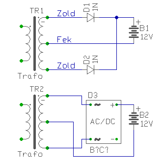

nekem csak egy nagyon egyszerű kapcsolási rajz kellene: van egy tekercsem 3 kivezetése egy fekete ami a középső és két zöld,zöld fekete közt 15 zöldzöld között 30 v.van egy régebbi egyenirányítóm nem diódás egy brg szalagosból operáltam ki .mik kellenek még hozzá? csak unalomúzésre és a későbbiekben felfejlesztésre kell. ![]()
Sokkal nem lettem okosabb a hozzászólásod alapján. Mert nem írtad, milyen töltőt szeretnél és mekkora teljesítményű a trafó. De itt egy igazán egyszerű kapcsolás. Az első, két diódával, a második, ha a magnóból szelén lapot mentettél ki. Azon akkor rajta van a két váltó és a +- jel. Természetesen ez nem tesz semmit, csak egyenirányít a töltéshez. A feszültséget - áramot, meg neked kell figyelni, hogy túl ne töltsd. üdv! proli007
