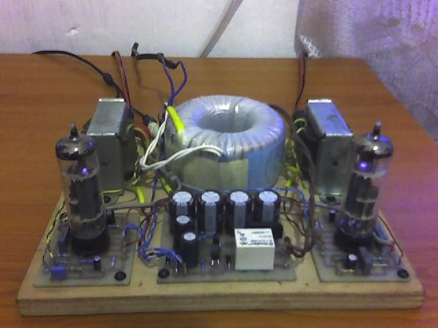

Már több mint egy éve nyúzok 2db PCL86-ot a kis piccoloban napi rendszerességgel és nem akarnak elhasználódni
Az egy kijelző, cső formájában. A tiéd (EM84) egy fénycsík formájában tud megjeleníteni. Nézz be IDE

Nincs valakinek felesleges ECL 86 osa és egy kimenőtrafója? adnék érte cserébe valamit esetleg a X.kerböl?
Köszi ez sokat segített hát nem is sejtettem hogy ezek ilyenekre képesek... Na majd belejövök mindenbe szép lassan megszeretném tanulni ezt a dolgot is csak nem sokat értek az elektronikához van egy mühelyem halomra hever a sok alkatrész és csinálnék belöle valamit csak nem értek hozzá és hát gyakorlat teszi a mestert Meg hát persze az ilyen rendes emberek mit ti vagytok!!Srácok komolyan köszi a segítségeteket!
Neked megvan a kimenő és az ECL86-os a magnóban volt benne. A háló trafót megoldjuk ha érdekel. Elöször rakd össze monóban, tanulj bele. Utána ha látom rajtad hogy érdekel adok mégegy hálótrafót és két egyforma rádió kimenőt ECL86-hoz valót és mégegy ECL86-ot. Ezzel majd megépítheted a saját stereo kis csöves erősítődet.

Ha nem sikerül szerezni PCL86 kimenőt én adok neked..
Ha ki akarod Őket nyírni, ne tedd, inkább küldd el .
Ámbár nem akartam elárulni idő előtt,de mégis megteszem,szóval azért kell pont 3 pcl86 kimenőtrafó,mert 5.1-es házimozit akarok csinálni,természetesen csöveset!
Ha már nem új az ötlet (részemről), s kiterítetted a kártyáid, akkor én is megteszem. Szintén egy csöves házimozit is fogok készíteni. Alkatrészek 99%-ig megvannak már, dobozterv folyamatban. Plusz ráadás, ínyencség képen: A DOLBY kibontót is full csövesre készítem hozzá. Az egész egy cikksorozat része lesz, amit már jó rég elkezdtem írni, csak hát mindig közbejön valami, ami miatt kevés az időm.
Ház már én is gondolkoztam rajta! Ha kész lesz a cikksorozatod, akkor lehet, hogy én is elkészítem.
Énnekem a hangkártyám az alapból tudja azt hogy 5.1-es hangrendszert ráköthessek,így nekem egyedül a subszűrő talán amit félvezetősre kell csinálnom,deee az sem biztos hogy egyáltalán kelleni fog ilyen szerkezet!

Miért kellene félvezetősre? Egy csővel ugyanúgy lehet aktív szűrőt építeni, mint OPA-val !
Bizony! Arról nem is beszélve, hogy ráadásúl egyáltalán felesleges, mert a PC SUB kimenete azért SUB kimenet, mert ott csak a SUB jön ki.
