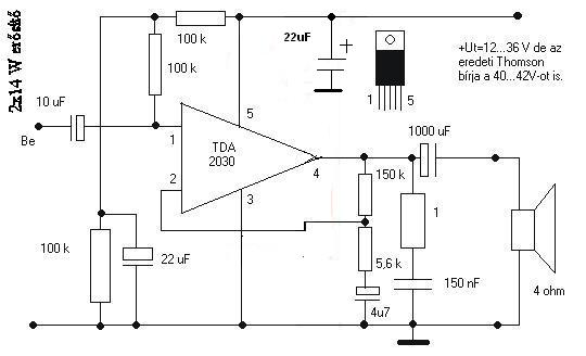

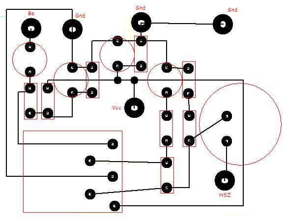

Egy másik témában a véleményetekre lennék kíváncsi.
Egy TDA2030-ra épülő erősítő kapcsolási rajza alapján terveztem a lenti nyákot.Működik is,azonban arra lennék kíváncsi,hogy Ti mit módosítanátok rajta.

Az IC-t a nyák egyik oldalára tenném ( háttal kifelé ), hogy nagy hűtőbordát is tudj rászerelni. (( A többi részt nem néztem. ))

Nem,nem,félreértettél.Nem nyákra van szükségem,hanem hogy amit én terveztem,azon mit módosítanátok hogy jobb,kisebb helyigényű,usw... legyen.
Szóval a fejlesztő kritikára lennék kíváncsi.

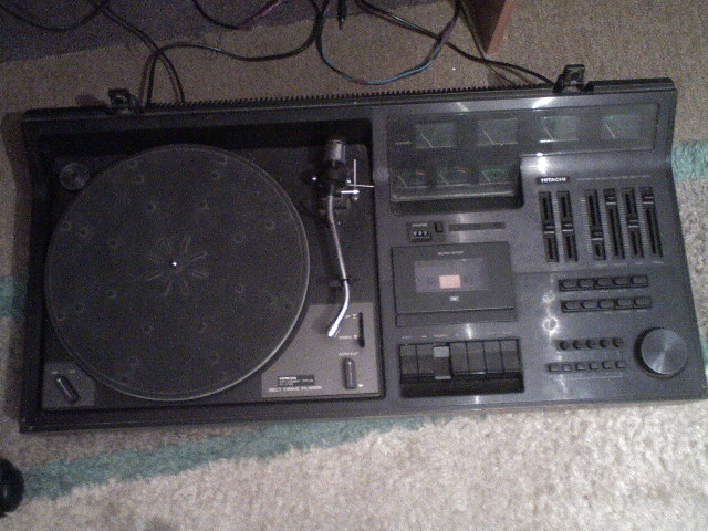

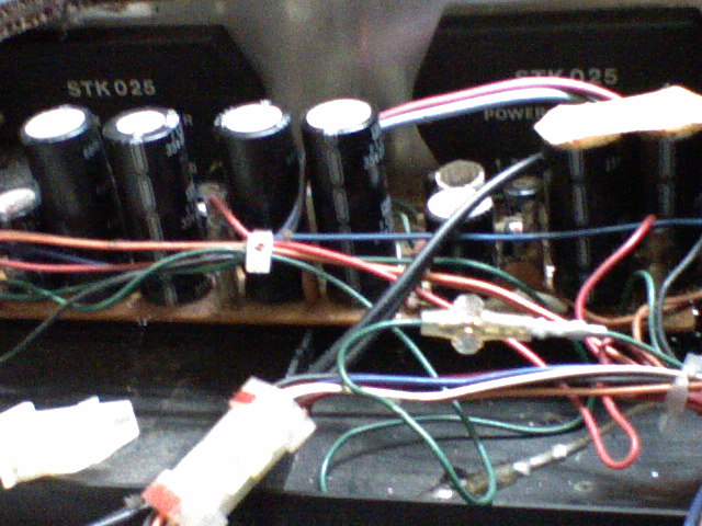

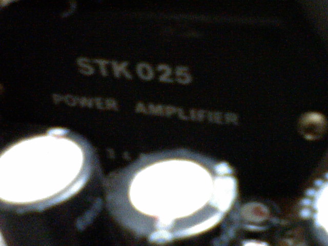

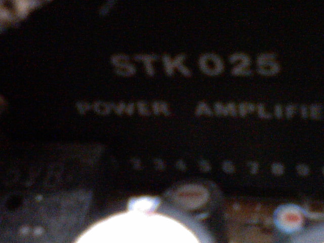

Van egy Hitachi Erősítőm, aminek az egyik fele nem dolgozik(Zúg,brummog). Megmértem, és azon az oldalon, amelyik nem dolgozik, EGYENFESZÜLTSÉG VAN. Ilyenkor mi a teendő??? Kérem segítsetek, Üdv.
(#) pleso válasza RoolykA064 hozzászólására (») Aug 16, 2009 /
Egyszerű a megoldás ki kell cserélni azt az oldali STK025- s IC-t. Már ha tudsz szerezi mert néztem egy pár helyen, de nem találtam, ha nem tudsz 025-t szerezni akkor a 029-s is jó, de én azt sem találtam de lehet hogy nagyobb esélyed van rá hogy még van valahol raktáron.

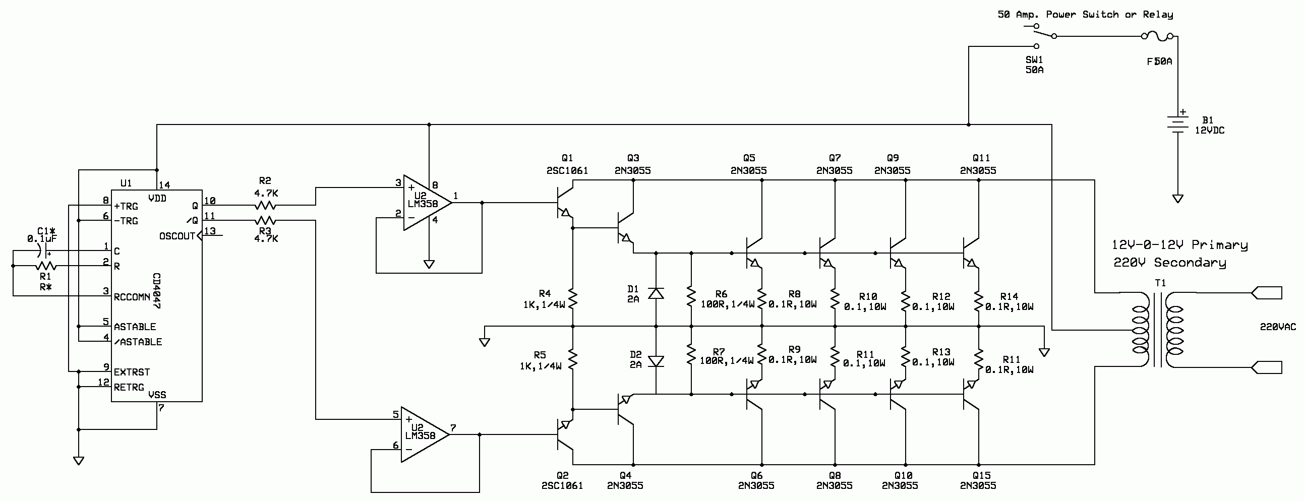

elkészítettem az 500 wattos invertert és akksiról nem megy!
Akksitöltőről pedig igen, de ez kevés mert a töltőm 4 amperes és 18 kellene.Mi lehet a baja?

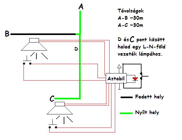

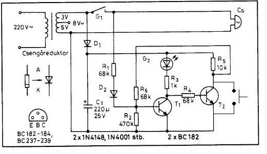

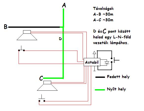

(#) Dani494 hozzászólása Aug 16, 2009 /

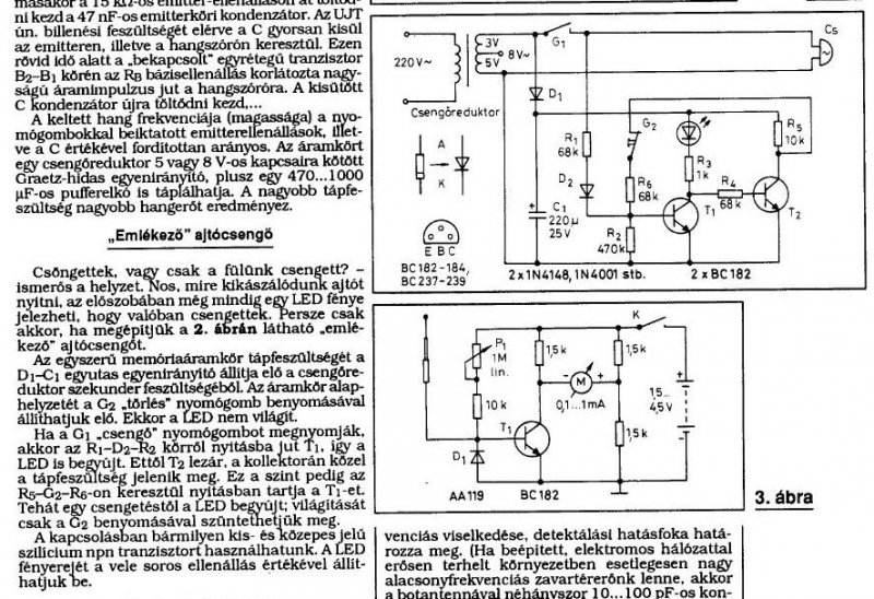

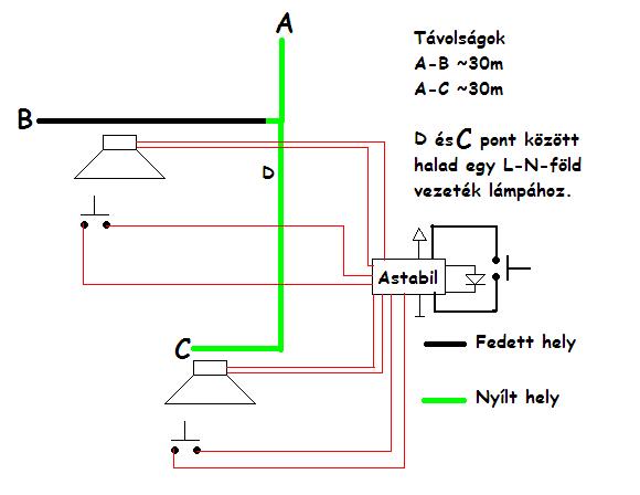

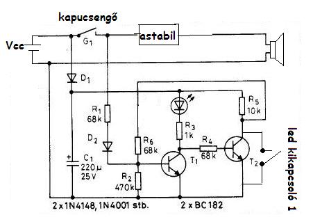

A segítségetekre/ötleteitekre lenne szükségem.
Olyan csengőt szeretnék építeni,amit ha megnyomnak ,,A'' pontban(kapu),akkor egyrészt szóljon a hangszóró ,,B'' & ,,C'' pontban,továbbá a csengetéskor világítson egy led a kapunál,ami akkor aludjon ki,ha megnyomom a ,,B'' ill. ,,C'' pontban lévő nyomógombok valamelyikét.( az ötletet az 1,2,3-as kép ábrázolja)
-Megvan mind a hangot előállító,mind a visszajelzést megoldó kapcsolás(ld. 4-es kép).
-Nem szeretnék vezeték nélküli technikát alkalmazni!
-Azért kérem a segítségeteket,mert nem szeretnék ehhez a projekthez felhasználni(a kép alapján) 240 m vezetéket.
Kérdéseim:
-Lehetséges e az,hogy az ,,A'' és ,,C'' pont közötti nulla-vezető segítségével lecsökkentsem a szükséges vezeték hosszát?
-Létezik e valamilyen megoldás arra hogy kevesebb( <100 m) vezetékből meg tudjam csinálni a rendszert?
Válaszaitokat előre is köszönöm.>
(#) proli007 válasza Dani494 hozzászólására (») Aug 16, 2009 /
Ha ragaszkodsz a jelenlegi elképzelésedhez, akkor is elegendő 3db vezeték. Csak a G2 nyomógombbal nem az R6 áramát kell bontani, hanem a T2 tranyó kollektor-emitterét rövidrezárni. Ebben az esetben a csengőnek és a nyomógombnak egy közös vezetéke van. (És ez akár a nullvezető is lehetne, bár nem szép.) Viszont akkor G2 nyitó nyomógomb helyett záró kell.
üdv! proli007

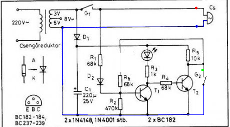

(#) Dani494 válasza proli007 hozzászólására (») Aug 16, 2009 /
Így gondoltad?Be tudnád jelölni hogy hova kössem a hangszórókat,és a nyomógombokat?
Javíts ki ha tévedek,de én így értettem amit mondtál (ld.6-os kép)
(#) Dani494 válasza Dani494 hozzászólására (») Aug 16, 2009 /
Egy kicsit bezavar hogy reduktoros megoldás van,én nem reduktorral szeretném.
A képen remélem jól jelöltem mindent.
Ha igen,akkor még mindig nem értem hogyan lesz 3 vezeték.

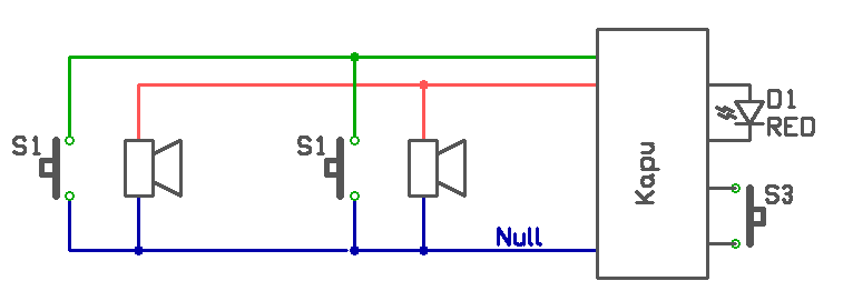

Azt hiszem már értem hogy hogyan lesz a 3 vezeték( a színek jelölik).De ez csak egy helyiség.Ha máshová is szeretném akkor plusz 3 vezeték kell(ha nem tévedek) és az már 6 vezeték összesen.
Bocs, közben lerajzoltam (amúgy jól érted). Viszont mind a két hangszórós helyre, a kaputól három vezeték kell, amiből egy lehet, maga a nullvezető is. (piros-zöld-kék és a kék a nullvezető. Mind két hármas szál a kaputól indul, vagy akár fel is fűzheted, ha úgy értelmesebb a nyomvonal vezetése.
üdv! proli007

Az lenne a kérdésem hogy a rajzon a 13-as lábat hova kell kötni? Köszi a válaszokat.
(#) bladika válasza jocki17 hozzászólására (») Aug 16, 2009 /
Sehova! Hagyd lógva!
(#) jocki17 válasza bladika hozzászólására (») Aug 16, 2009 /
üdv!
Akksitöltőről pedig igen, de ez kevés mert a töltőm 4 amperes és 18 kellene, ez érthető is.Nem mértem semmit. Szkópom nincs. Az akkutöltő feszültsége 15volt 4 amper. Mikor bkapssolom akkor evvel a nény amperrel halványan ég az égő(220v 60w)
De mikor akksira kötöm, akkor csak úgy jó ha ki-be kapcsolgatom de, igy sem ég teljesen jól! Ha nem, kapcsolgatom hanem csak ráfogom az akksira a kábelt kb 5másodpercen belül beleégne a kezembe! Rövidzár nincs mert mértem multiméterrel.Ja, és még annyi hogy az akksi nem kocsiban van! Igy is szeretném használni. A 4 amperrel a kimeneti fesz 50v
Hoztam a havertól jobb toltőt az 15v 8A azzal 97v a kimeneti fesz!
De én nem töltőről akarom használni. Szerinted mi lehet? Átnéztem már mindent, és passzol.
Ebbe a 13-as lábba bíztam még...
És ha a 47ks ekkenállás helyére teszek egy potit?(R1)
