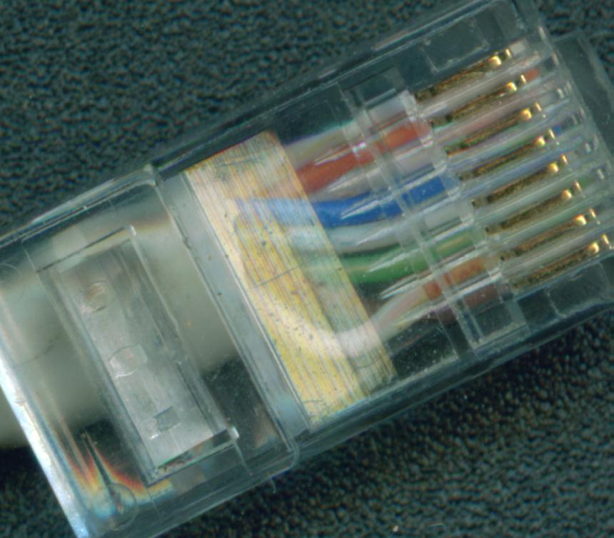

(#) Stadi válasza Stadi hozzászólására (») Okt 3, 2009 /
Most esik le, hogy valószínűleg nem tudod a szabvány bekötéseket. Ez a neten rengeteg helyen fent van, de a patch kábel bekötését tudom fejből is:
1. fehér-narancs
2. narancs
3. fehér-zöld
4. kék
5. fehér-kék
6. zöld
7. fehér-barna
8. barna
A kábel mindkét végén levő csatit így kell bekötni. A számozás úgy értendő, hogy a csatit az érinkezőkkel magad felé fordítod, és így balról-jobbra. És lehetőleg használj krimpelő fogót, mert a csavarhúzós kókányolás sok hiba forrása.

(#) _ampervadasz_ válasza Stadi hozzászólására (») Okt 3, 2009 /
Köszönöm. Az a helyezt hogy nállunk 3 éve volt felujítva a lakásunk teljesen, így a fantáziámnak nem szabtam határt csak a pénztárcának, és hogy ne kelljen szétbombázni a lakást, ha ihlet álmokfutásom támad, ezért relative több cső kelült a falba mint amennyi valójában kéne, és azok is szerelvény magasságban vannak, hogy bármikor rombolás nélkül lehessen újra szerelni bármillen hálózatról legyen szó. Na meg elég esélytelen, hogy valagi képet fog szögelni 40cm magaságba, vagy radiátortartó konzolt. (tisztelet a Kanadai rendszerű moduláris radiátor, mert azok pont e mérett alatt van, de még csak nem is surolja a 40cm -ert. )
ui.: csatolok egy képet. Ezt a kábelt ebben a percben krimpeltem meg. Nemanyázni.

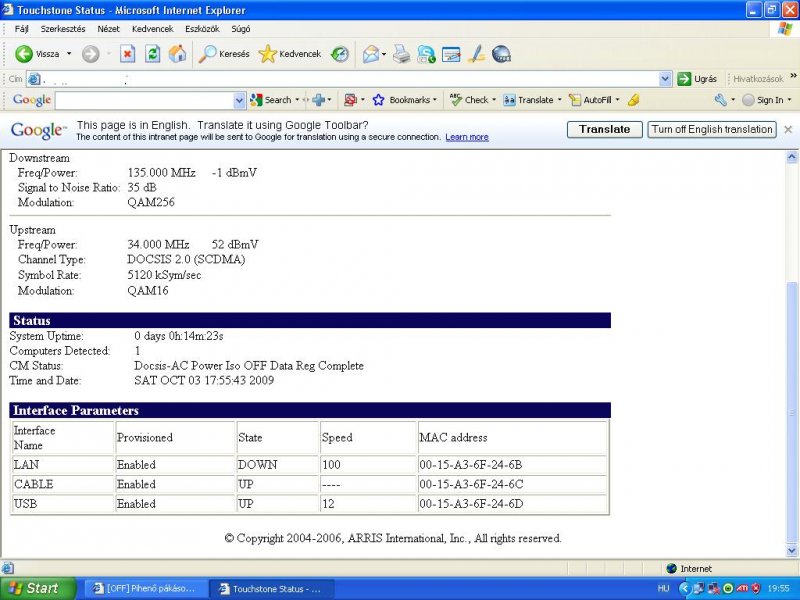

(#) moltam válasza Szárnyas hozzászólására (») Okt 3, 2009 /
Akkor nem... Nem olvastam végig csak a bekötéseket néztem. De hát akkor mi a baj Próbáltam crosslinkkel patch al is egyikkel se megy...
Patch al a szgép elkezte lekérni az IP t és utána abbahagyta.Aztán megint újrakezdte. A modem pedig nem is érzékelte
(#) moltam válasza moltam hozzászólására (») Okt 3, 2009 /
Talán túl hosszú a 10m neki?
A LAn sorban soha nem váltott át a down up ra.

Eddig zöld a sárgához sárga a zöldhöz volt kötve. Most zöld a zöldhöz sárga pár a sárgához van kötve a maradék kettő pár nincs bekötve.
(#) moltam válasza _ampervadasz_ hozzászólására (») Okt 3, 2009 /
Már próbáltam úgyse megy...
