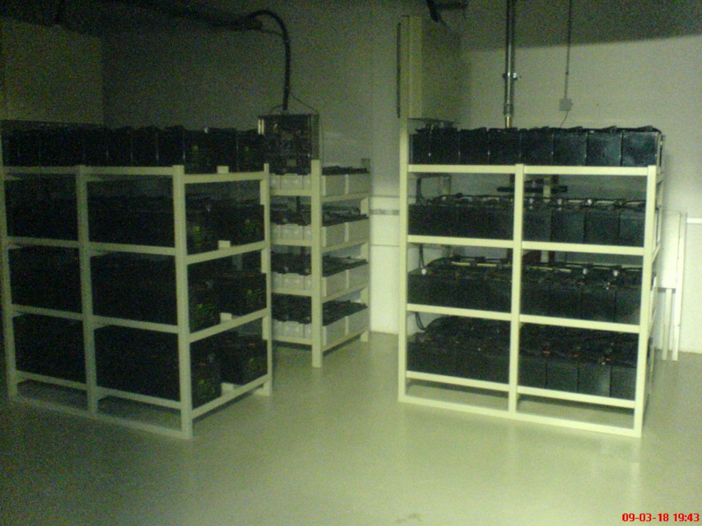

Szerintem éves karbantartás lehetett az egyik szerverparknál. Ilyenkor lekapcsolódnak a hálózatról, és az UPS állomás látja el a szerverparkot árammal. Ilyenkor korlátozzák, az átmenő forgalmat, és egy részét teljesen leállítják a szervereknek ilyenkor. Csak a létfontosságú kiszolgálás megy. Ekkor két ember szekrényenként (egyszerre) nekiesik és meghúzza a csavarokat. Ez egy eléggé kockázatos művelet, mert a bypass miatt vissztápláls is van a "helyi" hálózatba, tehát egy villáskulcs, vagy egy imbusz kész okozni egy kis katasztrófát. Kapkodással, bármikor bekövetkezhet, és sietni kell, mert nem inegyen energiával mennek a szerverek. Volt már részem ilyesmiben. A képeken egy UPS terem van.
