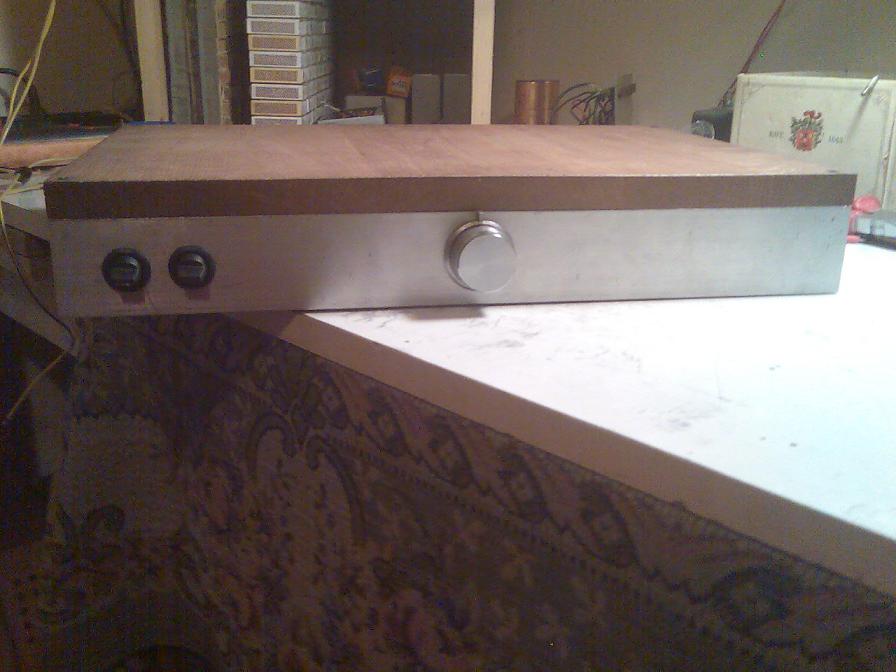

(#) sturbi hozzászólása Okt 27, 2009
Befúrtam-reszeltem ma délután a hangszórócsatlakozókat, hálózati aljzatot, biztosítékokat, bemeneteket, hangerő/balansz potit és két kapcsolót (SRPP-zés megint elmaradt, azt hiszem akkor kerül csak elő, ha működik már valami ezen a dobozon. )

(#) sturbi válasza sturbi hozzászólására (») Okt 27, 2009
Ez a belseje, az előbb rosszat tettem be.
(#) mark.budai válasza sturbi hozzászólására (») Okt 27, 2009
Profi munka lesz ez! A hálótrafó mögött, a két 6c33c kimenő mellett mi az a 2 trafó?

(#) sturbi válasza mark.budai hozzászólására (») Okt 27, 2009
Azok a 6C33C rész fojtótekercsei. Rászerelve semmi nincsen még a deszkára, az elhelyezés, kapcsolás változhat.

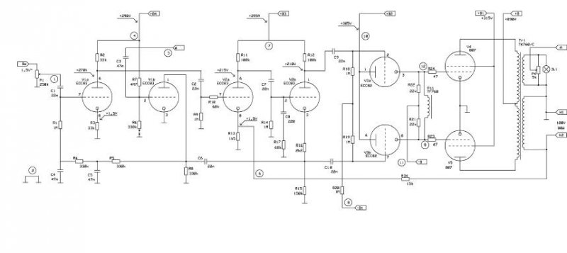

Van egy sejtésem, minek van ott az a fojtótekercs a két végcső rácskörében, de azért rákérdezek. Szerintem azért, hogy a két rácsot egyenáramúlag közösítse, de akadálytalanul lehessen vezérelni váltófeszültséggel. Máshol nem láttam még ezt a megoldást, így csak ráérzésből mondom, ami vagy jó, vagy nem. A szimmetria beállítást külön tápról oldja meg, a két 22 K-s ellenállásra csatlakozó potenciométerrel, ami a tápban van külön segédtekercsről jár.
(#) Action2K válasza DuMatyi hozzászólására (») Okt 28, 2009
Szerintem a két ellenállás elég jól közösítene, nem? De miért is lenne rá szükség? Szerintem ez a megoldás ront a mélyeken.

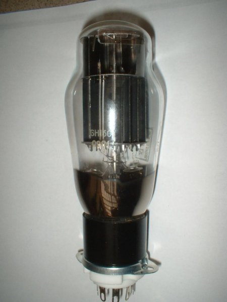

(#) CHZ válasza mark.budai hozzászólására (») Okt 28, 2009
Így néz ki az orosz változat .
Van ilyen kivitelű egyenirányító cső is .
