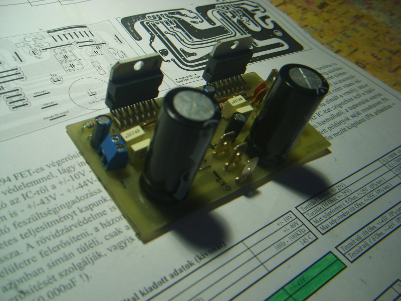

Nah tegnap megcsináltam újra a nyákot. De most vasalásos technikával.
Beforrasztottam mindent és olyan gyönyörűen megszólalt Élesztéskor nem volt sehol DC. A tápra kötött izzók csak akkor kezdtek el világítani mikor megkapta a bemeneti és kimeneti terhelést. (mint egy régimódi kivezérlésjelző). És tökéletesen működik. ![]() ![]() ![]() ![]() ![]() ![]() Köszönöm a segítséget. amikor szétbontottam az előzőt észrevettem, hogy a 33nf-es kondik nem ugyan olyanok pedig a boltban egy ugyan azon helyről vettem ki. nah mind1 a lényeg a lényeg. minden jó.

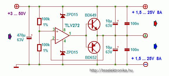

Sziasztok. Régebben megépítettem a Pedro féle hidalt erősítőt.Tökéletesen működött egy darabig és gondolt egyet és legközelebb nem is szólt.Most újból próbáltam a táp 15V-al a bemeneten nincs feszültség de vioszont a kimenten 14,3V szerintetek ez miért lehet?
Az IC-k meghaltak vagy valami más lehet az oka? Segítséget előre is köszi. Üdv.
Ha +/-15V a táp, és 14,3 van a kimeneten, akkor az valószínűleg IC hiba. A tápod az jó? Megkapja a végfok a +/-15V-ot?
Igen a tápom az jó! +/-/gnd 15V de ez csak teszt táp, egyébként 43V ról ment akkor nagyon szólt.Akkor IC cserélni kell.Még egy kérdés szerinted ezt a hidalt erősítőt lehet autóban használni? Ezzel a kapcsolással
Kocsiba inkább kapcsolótápot csinálj. Ezzel amit mellékeltél, csak +/-6-7V-ot tudnál csinálni a 12-14V ból, azt is elég rossz hatásfokkal, tehát felejtős.
Köszi a válaszodat.Esetleg tudnál egy kapcsolást küldeni nekem a kapcsoló tápról.

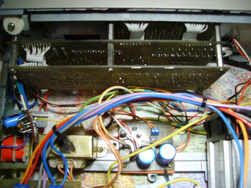

Sziasztok! Végre elkészült az első erősítőm nagyon jól szól.Még egy kis finomítás lesz rajta, a hangerő potit kell kicserélnem mert recseg pedig vadi új.Sajnos van azért benne egy kis vezeték gubanc, de majd megpróbálom elrendezni.
Üdv.Petya
Szep munka elsonek egy ilyen komoly erositot oszerakni.Latom komoly hutese van kb.ilyen t 800-as erositomnek szoval meg ket erositot elbirna a hutod.Gratula
Köszi! Hűtésről pedig annyit hogy kell hűteni rendesen mert elég jól melegszik.Építettem hozzá egy ventilátor szabályzót de állandóan ki be kapcsolgatott, és azt ki vettem belőle és most állandóan hűt a venti.
