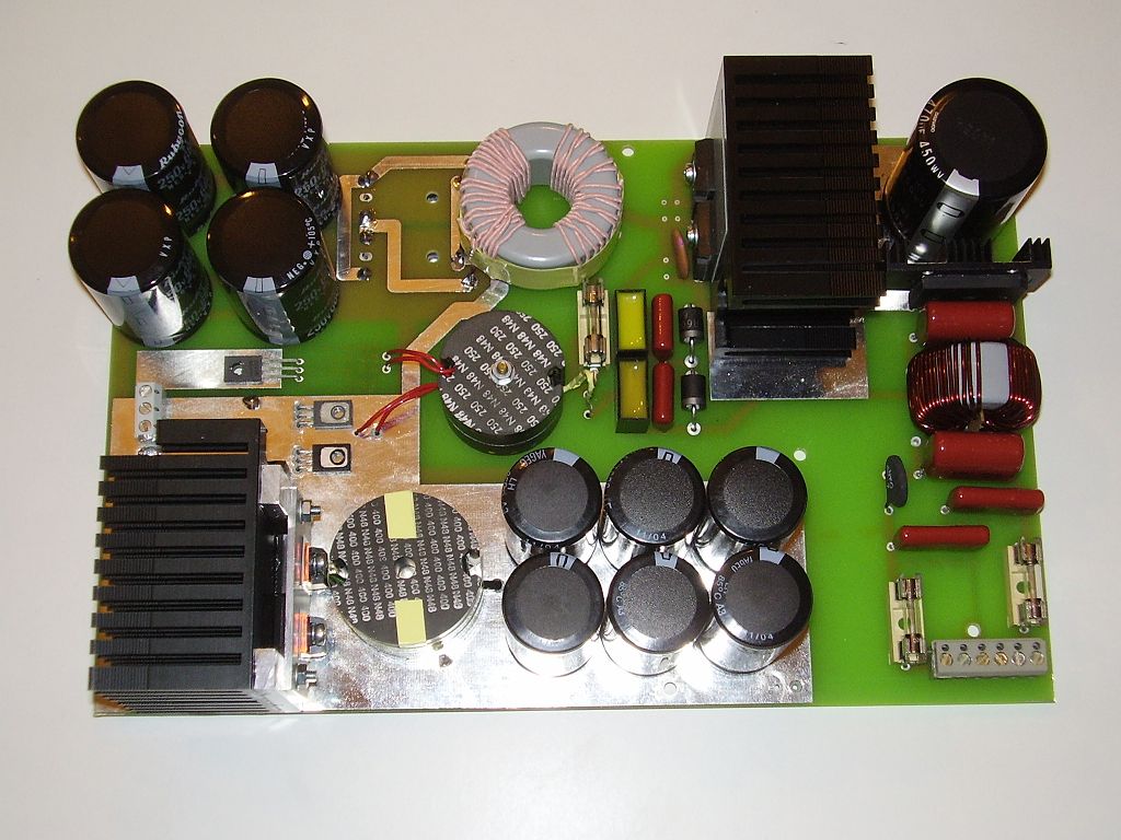

(#) kbalazs018 válasza Bassmester hozzászólására (») Dec 5, 2009 /
Ezen a képen SPafi egyik végfokja van táppal, az én trafóm úgyanígy van megtekerve. Ezen a képen is látszik, hogy a két tekercs együtt van tekerve. Amúgy nekem 2x 10 vagy 11 menet a secunder a +/- 88V-hoz.
Szóval hogy is van ez?
(#) Bassmester válasza kbalazs018 hozzászólására (») Dec 6, 2009 /
Még mindig úgy van ahogy korábban írtam :yes:
Ez is egy félhidas rezonáns táp, így ránézésre. A gyűrűn a litze huzal, csak keresztmetszet növelés céljából van duplázva, egyébként biztos hogy nem bifiláris a tekercselés. A nyákon is azt látom, hogy a gyűrűnél a GND elveztés középről jön, onnan ahol az un. lecsapolás a nyákra van kötve. Kisérletezni persze lehet, de egyszerűbb elsőre jót csinálni.
