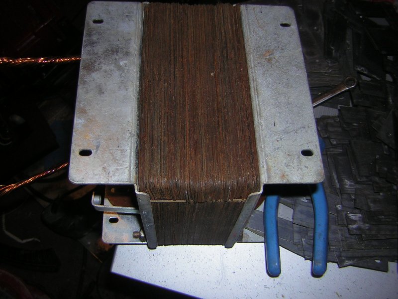

(#) jandark válasza mpisti hozzászólására (») Jan 7, 2010 /
Elkészült a főtrafó fojtójának a tekercse.
A huzalkeresztmetszet 18.2cm2 lett,30menet..vas 35.7cm2. EI lemezes.
Kérdésem lenne a folytatáshoz:a lemezek viszarakását hogy a legcélszerübb?Tegyem visza EI részenkét öszeforgatva vagy?..Most ahogy szétbontottam ugy volt hogy a zöme e rész egyirányban volt középen az i rész rátéve majd a két végén 3-4 lemez volt oldalanként ami öszefogja a lemezeket,ha kell az I rész alá tehetek légrésként papirt vagy müanyag szigetelőlemezt amit több oldalon is láttam..(ami a dvd tápjában ill az autósmagnókban is van,ez védi a panelt a lemezhez érés ellen)..
Mi a véleményed/tek?

(#) mpisti válasza jandark hozzászólására (») Jan 7, 2010 /
Bocsi, ha az említett képen szereplő vasról valamit félreértettem, de a 12cm nálam 120mm.
Tiszta pazarlás ilyen magot fojtónak elhasználni. Az imént említett képen szereplő vasak bőven megfeleltek volna.
De ha már elkészítetted a fojtót, akkor nincs mit tenni.
A lemezelést semmi esetre se csináld átlapolva, mert nagyon magas lesz a fojtó önindukciós tényezője.
Először berakod az "E" lemezeket szorosan, majd az "I"lemezeket csomóba fogva összefogatod a fojtót légrés beiktatásával.Először kb 3mm-es légréssel kezdesz. Az összefogató lemezekben a furatokat úgy készítsd el,hogy a légrést tág határok között tudjad változtatni.
Teljesen igazad van :yes: benéztem a mm-ert..
Lett volna kisebb is de igyekeztem a megadott 35cm2-40cm2-t teljesiteni..A mikrótrafó valóban olcsóbb megoldás lenne ezzel szemben,viszont szük az ablaka oda a 30menetet egy hoszabb csévére tudnám feltekerni,ez is folymatba van hiszen gondolkozok 2db E vas öszeforditásában..A trafónak van öszeszedő kerete igy arra nagyobb furatot készitve a légrés variálható lessz.A 3mm-hez inkább papirt vagy müanyag lemez a jobb?
A légrés anyaga bármilyen szigetelő anyag lehet, de lehetőleg ne legyen nedvszívó vagy éghető.Tehát prespán, bakelit,pabit, pertinax stb...plexi az ne legyen.

(#) jandark hozzászólása Jan 7, 2010 /
Ma idáig jutott a projekt.Öszeraktam a fojtót találtam egy 3as bakelit lemezt azt pont a méretre vágva és a keret lyukméretét egy számmal megbővitve az öszeillesztés sikeres volt..
Pár kép a mozzanatokról..

(#) erbe válasza jandark hozzászólására (») Jan 7, 2010 /
Jó lenne, ha betennél már egy képet a tologatós vasmagos főtrafódról. Az, hogy eltolás közben a feszültség csupán keveset változik, semmit sem jelent. A mágneses sönt úgy változtatja a trafó karakterisztikáját, hogy a hegesztőáram min. és max. között változik. Ez esetben semmi szükség tirisztoros-triacos szabályzásra. Fojtónak meg bőven elég lett volna az általam javasolt mikrotrafó E része magában, I nélkül. Sok hegesztőben a fojtó szabadon álló I magon van.
Ehhez bizony teljesen felesleges a triacos szabályzás!
A fojtó 30 menetéhez meg nem kötelező ragaszkodni. Az eredmény jelentős mértékben függ a vasmag keresztmetszetétől, alakjától. Félek tőle, hogy nagy vagmaggal, kicsi légréssel nagyon lefogja majd.
Több régi hegesztőben 2 leágazása volt a fojtónak, de a felsőt sose használták mert kevés áramot adott.
