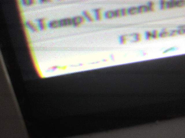

Egy régi CRT monitoromat szeretném megjavítani, sajnálnám kidobni. Majdnem nagyobb mint egy TV.
Típusa Cornerstone 21/80, 21''-os képátlóval. A 80 talán a fontban mért súlya lehet, mert közel 40 kilós...
Gyönyörű képe van, és amióta beállítottam a sorkimenő fókuszt meg a geometriakártyán(ilyen is van rajt, ezt is megértük) a potikat, szinte hibátlan a kép. Egy darabig...
Először csak 2-3 órás üzem után bemelegedve kezdett el a kép "rángatózni" függőleges irányban. Vízszintesen minden oké, a sorokat kirajzolja, csak amikor rájön az 5 perc akkor ezek a sorok ugrálnak, főként a kép alsó és felső negyedén.
Már volt olyan is hogy beállt egy stabil állapot, a kép alsó 3 és felső 3 centis része egy kb. 5mm-es csíkba "összeesett". Remélem a képekből valamennyire ki lehet venni a normál képnél jóval fényesebb csíkot és a sötéten maradt sávot ahol normál esetben ott kéne lennie a kép alsó részének.
Amikor összeesett a kép, annak többi része érdekes módon egy pixelt sem mozdult el.
Amikor rángatózik a kép kb. 2-3Hz-es ütemben, akkor több helyen sötét vagy világos vízszintes csíkokat látok ugrálni.
A függőleges eltérítés hibájára gondolok. Szétszedtem a monitort. Az eltérítőtekercs csatlakozóit mozgattam, letakarítottam, attól nem állt be változás. A függőleges eltérítő IC nagydarab (és meleg) hűtőbordájára ventit szereltem. Egy darabig megoldotta ez a problémát. Később elkezdett hidegen is szórakozni az idegeimmel, mert fél napi állás és bekapcsolás után kb. 5 perccel megint kezdte, hiába a venti.
Megnéztem a kondikat is a függőleges eltérítő körül, egyik se púpos. A forrasztásokat nem tudtam megnézni, mert a hátsó panel lebontása elég körülményes főleg ha nem is tudom mit keresek. Ja igen, a hátsó panel. Függőleges helyzetű, és ezen van a teljes vezérlés, színjelerősítés és a függőleges eltérítés. A vízszintes alsó panelen a tápellátás, sorkimenő és a geometriakártya van sok potival, köztük pl. a paralelogramma, amit az előlapon nem lehet állítani. A potik tekergetésével sem történik változás a leírt hibajelenséget illetően.
Most már nincs ott a venti, és össze is van rakva. Egy darabig megy rendesen, aztán ha rájön az 5 perc akkor nem lehet megállítani bármit csinálok, egyre sűrűbben kezd rángatózni a kép. Ilyenkor le kell kapcsolnom legalább 10 percre, de egy 4 órás filmnél nem túl előnyös...
Ja igen, még egy apróság, a monitor mintha főként az állóképeket nem kedvelné, mert egy pörgős filmnél ritkán rángatózik be, míg ha tanulni szeretnék, rögtön nyakonvág a dolog. Bár az is igaz hogy egy szélesvásznú filmnél pont a kép alsó és felső része az ami úgyis sötét marad, emiatt sokszor észre sem veszem...

(#) kadarist válasza zombee hozzászólására (») Jan 5, 2010 /
Ilyenkor tesz nagy szolgálatot a fagyasztóspé. Szépen befújkálod a gyanús részeket, főleg a függőleges eltérítéshez tartozó alkatrészeket. Ha ettől nem mutatja meg magát a hibás alkatrész, akkor semmitől.
