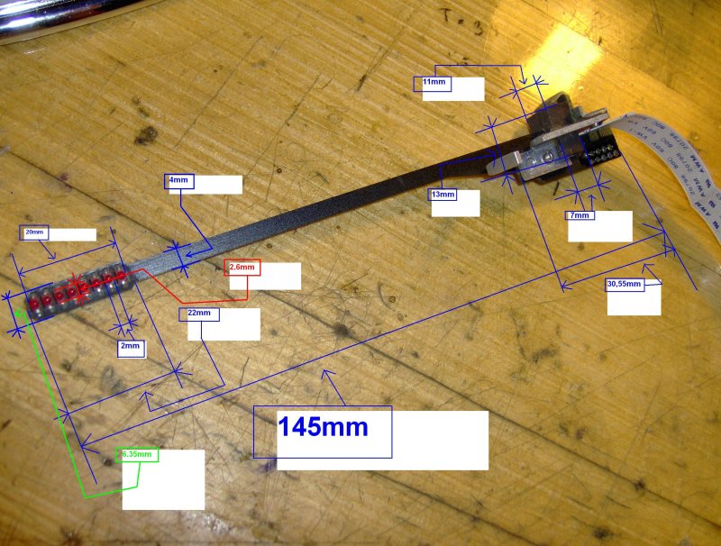

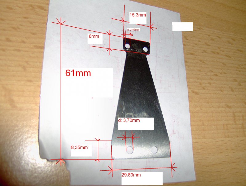

A gyárit lemásolva és lemérve, a teljes hossz 145mm. Ebben benne van a rögzitó felületi része is, amelyre a mágnes is szerelve van.
Az "eredeti" kar és rugólemez méretezését felrakom. A rugólemez vastagsága lemaradt de megvan, 0.27mm-es.
