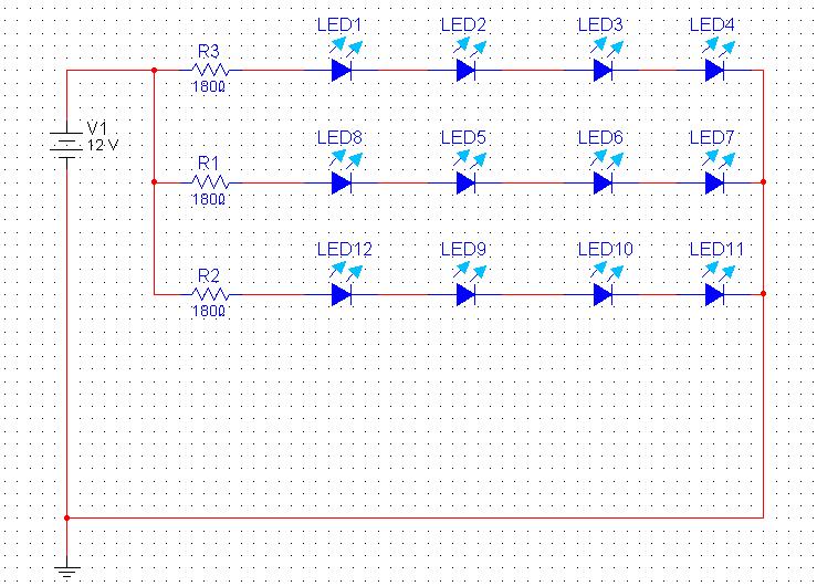

Azt szeretném megkérdezni, hogyan tudom rákötni az autóban lévő aksira a ledeket (gondolom simán nem bírja a led). Mi szükséges hozzá? Egyáltalán megoldható-e? Beltérben szeretném használni 50 db-ot ebből: http://www.hestore.hu/termek_10026921.html
Igazából nagyon amatőr vagyok
Választ előre is köszönöm!
(#) pivi1 válasza Groszi hozzászólására (») Jan 17, 2010 /
Legegyszerűbben négy led és egy előtét ellenállás sorba kapcsolásával tudnád megoldani.
Köv.négy+ellenállás ezzel párhuzamban.
Az a lényeg hogy a ledeken átfolyó áram ne lépje túl a megengedett értéket pl.20mA
Bemenetnek még nem árt egy feszültségstabilizátor minimum 1A-es.
Ismétlem ez a legegyszerűbb,áramgenerátorral szokás megoldani.
(#) Groszi hozzászólása Jan 17, 2010 /
Ezek 180ohm-os ellenállások?
A feszültségstabilizátor mind1 milyen típusú? Sajna azt se tudom hogy néz ki
Ellenállásnak inkább 270 ohm kell:
Stabilizátor:Bővebben: Link
Stabilizátor bekötését megtalálod:
