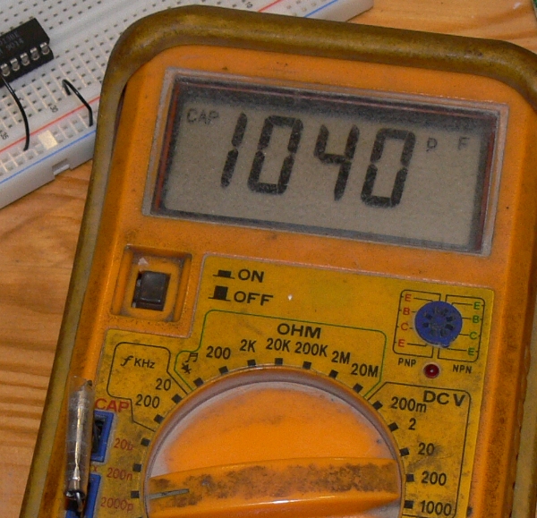

Kísérleteztem egy kicsit... Eszembe jutott gyerekkorom kondija, amikor sztaniolból meg celofánból készítettünk kondit. (Volt olyan, hogy néhány pF -ért meg kellett enni egy tábla csokit, meg fel kellett bontani egy befőttet. Egyiket sem szerettem, de hát rádiót kellett építeni.)
Most meg van egy zsák Remix stiro kondim, persze más értékűek, de nagyon stabilak. 40 fok hőkülönbségre nem egészen 4 ezrelék eltérést mértem. A vizsgált kondi 15400 pF volt +23 C fokon, - 20 C fokon pedig 15460 pF. Rátaposva komoly alakváltozást szenvedett, de az értékváltozása nem haladta meg az 1%-ot. Most nem építettem a kondit, hanem elkezdtem visszabontani, és ahogyan a képen is látszik, 1nF ig bontottam le. Ha egy kicsit türelmesebb vagyok, akkor még azt a 40 pF-ot is leszedem, de arra gondoltam, hogy akkor lenne érdemes tökörészni vele tovább, ha még pontosabb műszerrel tudnám mérni. (Most azon spekulálok, hogy hogyan lehetne megszámolni az elektronokat. ![]() Tulajdonképpen már régen tudtam, hogy így fogok pontos kondit "gyártani", de eddig nem volt rá időm. (Most se, de loptam egy kicsit! ![]()

- Két 1 nF stiroflex kell az LCM3 hoz. - Ebből a C9-nek (a Ccal amelyet a relé kapcsol kell pontosnak lennie, értéke a 1.2 szoftvernél 896 - 1203 pF között lehet és 3 pF-dal kevesebbet kell beállítani a relé kapacitásai miatt a szoftverben (abban most "gyárilag" 997 pF van, az 1nF-hoz) - A C10-nek nem kell pontosnak lennie, oda mehet a tűrésen kívüli kondi is. A mérés stabilitása miatt fontos hogy stiroflex legyen. - A régi REMIX kondikból az 5%-os tűrésűből legalább a fele 1%-on belül van, de még a 10%-osból is majdnem a fele 1%-ra válogatható. - A mellékelt képen lévő, lehet jobb lenne... Üdv. P István

Ez komoly? Az LCFesR-műszer és szoftvere tudja fogadni a 15.4 nF kondikat. Sőt 10 nF-ot is. Csak be kell állítani a gombbal és kész. Azért esett választás nagyobb értékű (22 nF) kondik használatára, hogy ne kelljen 1%-os kondikat használni. Ha azonban rendelkezésre áll 1%-os kondi (természetesen jobb, ha van), akkor akár 10nF, 1% kondi is nagyon jó lesz. Szóval ha megerősíted, akkor szerintem, aki utána akar építeni LCFesR-t, nálad érdeklődhet.
... nálad érdeklődhet az 1%-os kondikkal kapcsolatban.
Természetesen komoly.
(Tudom, hogy nem a komolyságomról vagyok ismeretes itt a HE -n, de viccben nem ismerek tréfát!) ![]() Ha valaki utánépíti valamelyik műszert, szívesen kisegítem ilyen kondival. Ha nem sürgős, akkor a leírt módszerrel a kívánt értékre be is hangolom. (Sajnos 1 órát is elvesz egy ilyen játék.)
