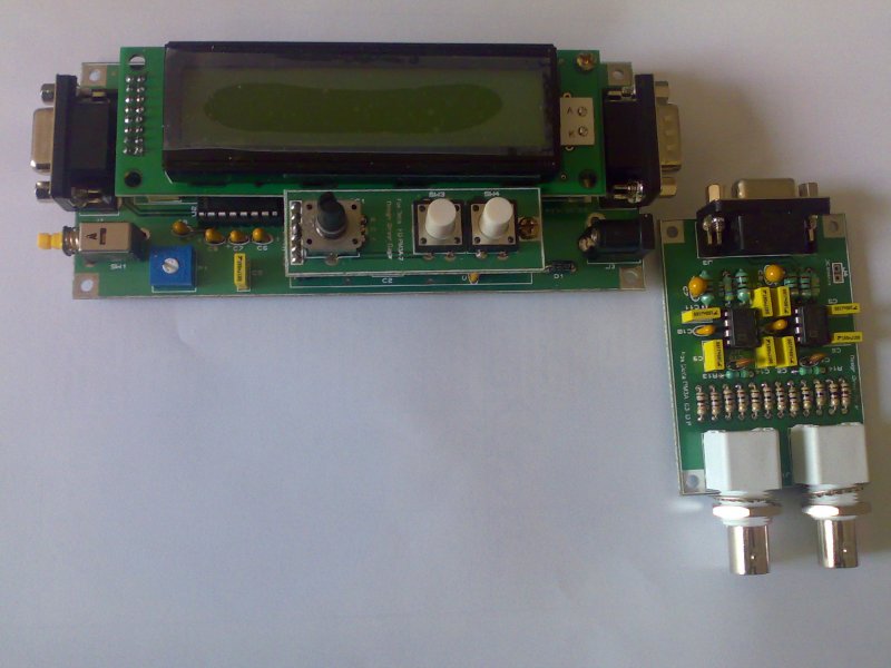

Megépítettem a csatolt RF teljesítménymérőt. A problémám a következő: Bekapcsoláskor megjelenik az LCDn 2 másodpercre egy rövid kis szöveg, valamint a szoftver verziószáma. Ezután az egész kijelzőn minden elkezd balra futni, telis tele -látszólag- random karakterekkel. Igazából alig látszik belőlük valami, olyan gyorsan futnak (felkiáltójel, kérdőjel, mindenféle betűk stb...). Ha az egyik gombot lenyomom, akkor az éppen futó felirat megáll, és kimerevedik... Itt nyomokban felfedezhető az a szöveg, melynek láthatónak kéne lennie (mint pl. 'mW'). Ha elengedem, akkor folytatódik a káosz. Segítséget szeretnék kérni valaki nálam okosabbtól ![]() Hogy esetleg van-e valami ötletetek? A kapcsolásban erdetileg PIC16F876A szerepel, de én PIC16LF876A-t vettem. Esetleg ez okozhat problémát, hogy a 16LF-et 16F-ként programoztam fel?
Azt nem tudom mi okozhatja ezt a hibát. De ezt a műszert én is megépítettem pár éve és elsőre tökéletesen működött. Én erről: http://www.webx.dk/oz2cpu/radios/miliwatt.htm az oldalról töltöttem le az 1.03A verziót, esetleg próbáld meg ezt. Egy pár szót azért ejtenék a műszerről. Ha a detektorokat még nem építetted meg akkor az AD8307-esek 5. lábát (internal adjust) ne földeld le hanem tedd állíthatóvá. Egy darab detektort még be lehet állítani a mikrovezérlő referencia feszének állításával, de ha a kettő között van gyártási szórás (márpedig nagy mázlid kellene legyen hogy ne ) akkor a két bemeneten más-más értéket fog mérni. Ez a szórás a katalógus szerint ha jól emlékszem max1dB de nálam sajnos meg is volt a max szórás ![]() A másik változtatás pedig amit én mindjárt az elején megtettem hogy a PIC ref. feszültségét egy referencia feszültség forrásról adtam az ellenállás osztó helyett. KB ennyi, remélem hasznosak lesznek az instrukciók mert ugye okos ember a más kárán tanul.
A helyzet az, hogy a műveleti tápfesszel lehet a galiba szerintem, ugyanis az F sorozat 1,8-5,5V-ig működőképes, az LF sorozat 1,8-3,6V-ig. Nem tudom, milyen tápfeszt használsz, de ha 5V-ot, az gondot jelenthet, ugyanis ez olyan szegénynek, mindha Te ma délben 1-2 órára kiálltál volna a napra sapka nélkül... Valószínűleg a Te kijelződ is vibrált volna... ![]() ![]() ![]()
Hello! Legmélyebb tisztelettel megjegyzem, az inicializálás, s a program eleje lefut, ott még működik a progi, később zavarodik meg, igy szerintem programhiba lehet, aminek persze lehet verzió oka is.
![]() ...Agyaltam ezen én is, hv.-re gyanakodtam, de az, hogy az eleje lefut, az csak valami sw. problémára utal! ![]()
Szió! Minden további nélkül igazad lehet, azért kerestem a két adatlapot, hogy összehasonlítsam, de az LF876 már nincs fenn a honlapjukon. Viszont az tudtam, és most más LF-es típusokon le is ellenőriztem, amit a tápfeszről írtam. Igaziból nem is tudom, hogy bírja ki az LF, ha az F-hez van méretezve a táp és így 5V.

Ezt a cuccot én is megépitettem.(OZ2CPU) Kifogástalanul megy egy bontott EPSON LCD-vel. A meglepi akkor történt mikor egy gyári új LCD-t dobtam fel a régi helyett.Ugyanazokat a tüneteket produkálta mint nálad.Az a gyanúm hogy csak az eredeti HD44780 meghajtós LCD-t kedveli a PIC. A kinai sz..t nem. A PIC tipusánál az F/LF jelölés nem kritikus, sőt az sem hogy A vagy sima végű. Remélem segitettem valamit. Üdv ! Luki
köszönöm a sok hasznos és építő jelelgű hozzászólást. Igazából közben sikerült megoldanom a problémát. Vagyis mint utólag kiderült nem is volt probléma, csupán én voltam figyelmetlen, és a kijelző 7-es lábát nem forrasztottam be... Igen, tudom nevetséges vagyok. Hát előfordul, na ![]() Egyébként hagytam bekapcsolva a műszert úgy 4-5 percig, még csak langyos sem lett a PIC. Úgyhogy nemtudom mennyire kényes arra a 3,6 V-ra. Az enyém bírja ![]() Én csak egy szenzorral használom, nekem felesleges a két csatorna. Akkor is babráljak a referencia-feszültséggel? Vagy akkor nem lényeg? A kijelzőm nekem is valami kínai, olcsó darab volt, viszont működik is, szép is, és még háttérvilágítás is van rajta (egyelőre XD). Mégegyszer köszönöm mindenkinek, aki megosztotta a tapasztalatait, nem gondoltam, hogy ilyen népszerű ez a műszer! Üdv

Ha csak egy detektort használsz akkor elég a PIC referenciafeszültségével kalibrálni a műszert.

És mi alapján tudom kalibrálni? Alapesetben ez nekem így most nem mér pontosan?
Mivel kell játszani, vagy mit kell állítgatni a pontos mérés érdekében?
A PIC 5. lábára adott 2,5V-os referenciafeszültség állításával kalibrálhatod a műszert az R22 vagy R23 1,5Kohmos helitrimmerre cserélésével. De mint már írtam én ezt kiváltottam egy TO92-es tokozású 2,5V-os ref fesz forrással (de ilyenkor is kell némi állítás). Kalibrálhatsz egy hiteles generátorhoz. Vagy ha ez nincs akkor kapcsolj a bemenetére tökéletes szinuszt, oszcilloszkóppal mérd a jelszintet. A csúcsfeszből kiszámíthatod az effektív értéket és erre állítod a műszert.
