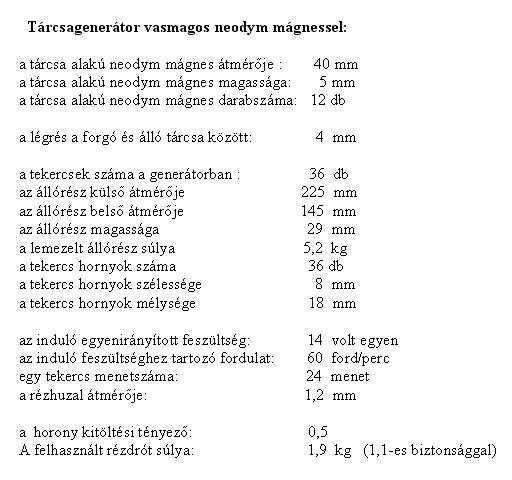

Tárcsagenerátor méretező program, vasmagos, neodimium mágnessel :
Árban harmada, vagy negyede a hagyományos légmagos generátorokhoz képest. Az álló és forgórész közötti távolság 4-6 mm. Ez a légrés, a kör alakú mágnesek, valamint a mágnesek célszerű elhelyezése a vastárcsán minimálisra csökkenti a mágneses ragadást.
Az állórészt lemezelt vasból kell megcsinálni, ami lehet acél pántoló szalag, vagy hasított lágy vaslemez. Ez utóbbi ára max 300 Ft/ kg, plusz postaköltség. A lemez beszerezhető a 06 30 / 903 0752 telefonszámon.
Ez a program még nem volt tesztelve. De ilyen generátort már csináltak, megnézhető a következő címen:
http://www.windstuffnow.com/main/microwave_wind_generator.htm
Mi csupán annyit tettünk hozzá, hogy tudjuk számolni a generátor adatait.
Tehát, ha valaki megadja a legkisebb fordulathoz tartozó kívánt feszültséget, a legnagyobb fordulathoz tartozó max teljesítményt, stb. akkor adunk egy adatsort, ami elegendő a generátor későbbi elkészítéséhez. A mágnesek beszerzése után azokat az általunk javasolt módszerrel be kell mérni, és beállítani a légrést a kívánt indukcióhoz, ami kb. 4-6 mm lesz.
Van rá lehetőség, hogy ha valaki már rendelkezik zománcozot huzallal, annak felhasználását is igyekszünk megoldani.
A mellékletben a 632655-es hozzászólás légmagos generátora lett átszámolva vasmagosra.
Én vagy Sziriusz megtalálhatók vagyunk itt, vagy az e-mail címünkön.
(#) erbe válasza erbe hozzászólására (») Feb 20, 2010 /
A tárcsagenerátor méretező program alapján egy tanulság:
Először egy 2,5 méter átmérőjű, 4-es gyorsjárású szélkerékhez lett méretezve a generátor.
Aztán meg lett nézve, mit tudna a generátor, ha 7-es gyorsjárású lapátokat kapna. A különbség igen tanulságos.
