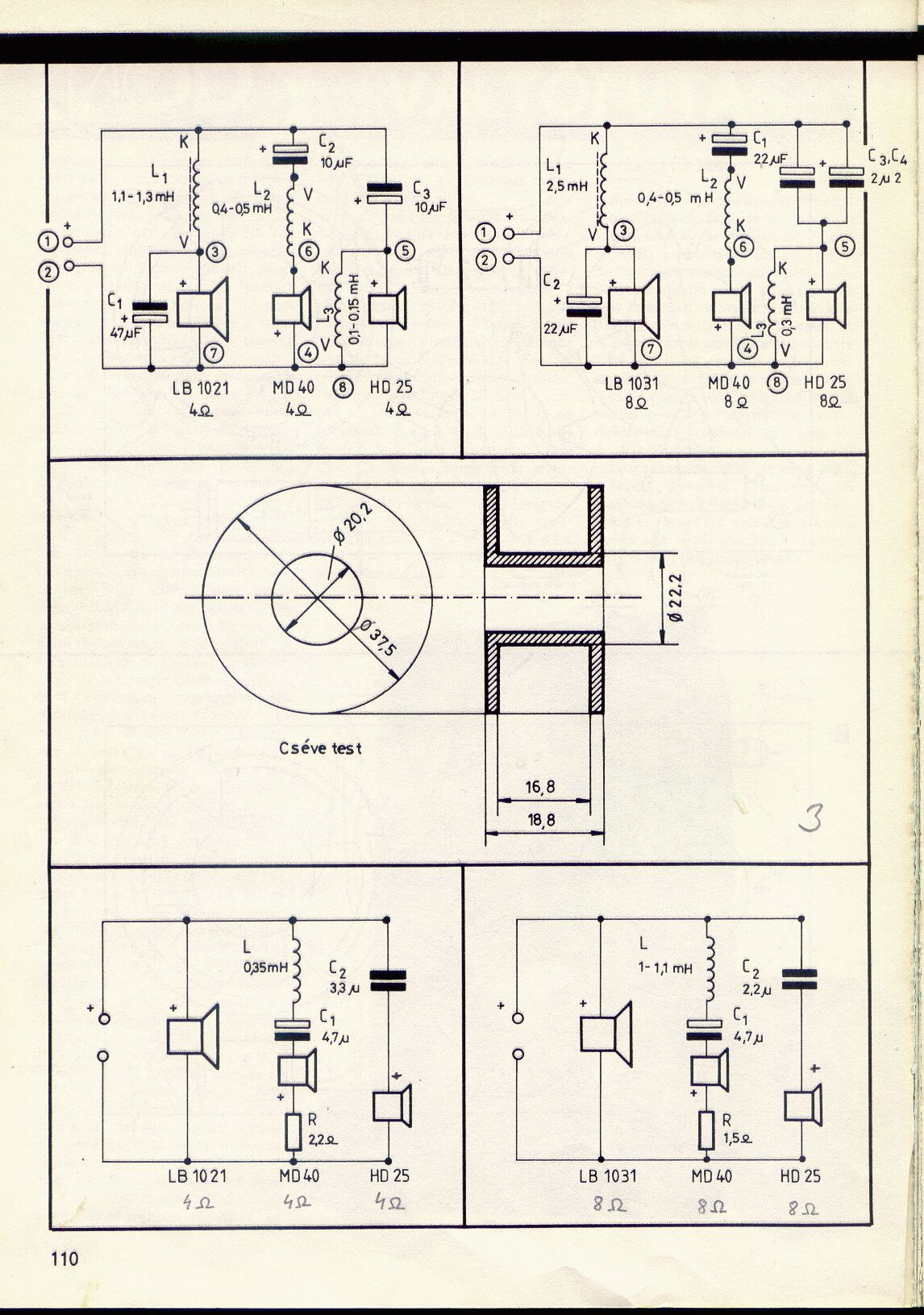

Sziasztok ! Mielőtt még valaki leszólna segítséget szeretnék kérni egy HS 280-as hangfal építéséhez. Beszereztem olcsón a gyári alapanyagokat és össze akarnám rakni. Igen olvastam az előzőekben egy pár negatív felvetést erről a típusról, de egyenlőre meg szeretném építeni. A legnagyobb gondom a váltó bekötése. Melyik a Magas-közép-mély + és - oldala. Mivel darabokban van és még sohasem láttam egyben ilyet , ezért kérnék segítséget. A segítséget előre is köszönöm.
(#) shalafi.66 válasza (Felhasználó 13571) hozzászólására (») Márc 11, 2010 /
Ez enyhén nem látszik.
(#) shalafi.66 válasza koja hozzászólására (») Márc 11, 2010 /
Nem éri meg a belefektetett időt sem.
A hangszórókat egyenfesszel lehet megnézni, vagy hangnyomásméréssel egy ismert példányhoz viszonytani. Egyébkét jelölve voltak a + kivezetések egy vagy két piros pöttyel.
A váltórajz meg ez volt.
