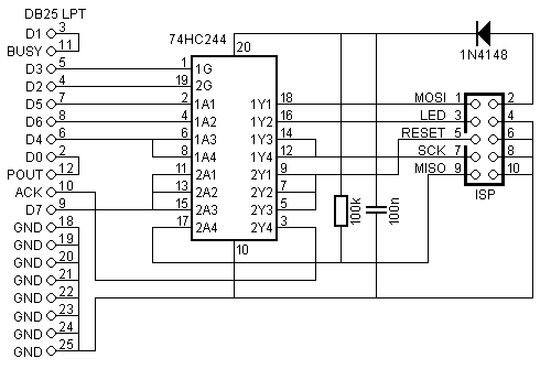

A TávIR oldalon fent lévő programozót (http://avr.tavir.hu/modules.php?name=Content&pa=showpage&pid=6) hogyan lehet kipróbálni, hogy jó-e, ha a programozandó cucc még nincs kész?
Van valami ötlet?
köszönöm!
(#) MaSTeRFoXX válasza Mumtaz hozzászólására (») Feb 8, 2007 /
Ugye az IC-set építetted meg? A másik az felejtős...
Kipróbálni, hááát csak AVR-rel lehet igazából, Csak néhány kanócot kell a megfelelő lábára rákötni, és elvileg mennie kell, és a reset lábat + tápra húzni egy 10k-s ellenállással
Szerk: Most nézem hogy másfajta IC-s programozó van fenn mint eddig.....
Mellékelem az egyszerűbb IC-set, ezt használom már lassan 1,5 éve (még mindig próbapanelon van )
(#) Mumtaz válasza MaSTeRFoXX hozzászólására (») Feb 8, 2007 /
Hmm. Ez szép. Legalább egyszerűbb is.
Furi. A 17-es és 3 láb a TávIR-on lévővel szemben fel van cserélve.
Ez is a TávIR-on volt, csak valamiért leszedte az illető... Pedig ez is működik
