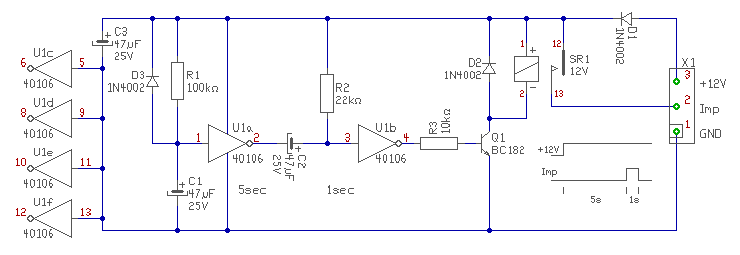

Biztosan volt már ilyen kapcsolás, de a cirka 100 oldalhoz képest talán egyszerűbb inkább megkérdeznem, hátha valakinek van egy könnyen elérhető rajza. Egy olyan egyszerű dologról lenne szó, aminek annyi a dolga, hogy amikor megkapja a tápot, akkor utána minimum 2, maximum 8 mp-el meghúz egy relét egy pillanatra (kb. 0,5-1mp), de csak egyszer, többször nem. Akad valami hasonló kapcsolás valakinél? Bár, ha mással egyszerűbben meg lehet oldani, az is jöhet. a lényeg csak a táp megjelenése után egy késleltetett egyszeri impulzus egy relén.
Én csak egy átdolgozott rajzzal tudok segíteni...
S egy kis segítség a rajzhoz.
Huha. Ennyire összetett lenne?
Azt hittem, valami egyszerűbb kapcsolással megoldható. Gyakorlatilag az kellene, hogy másik riasztót szeretnék betenni az autóba (a gyári mellé), viszont a gyárinak 2 zárás impulzus kell, hogy bekapcsoljon, de a beszerelendő riasztó csak egyet tud fogadni a távkapcsiról. Ezért azt szeretném megoldani, hogy mikor az új riasztót beélesítem, akkor ad egy impulzust a gyári riasztónak (ez megoldott), majd 1-2 másodperces késleltetéssel magától ad még egyet a gyári riasztónak.
_JANI_ után szabadon.. Igaz nem 555 de hátha jó lesz számodra. üdv! proli007
555 nélkül. Ha az időket módosítani szeretném, akkor mit mire módosítsak?
