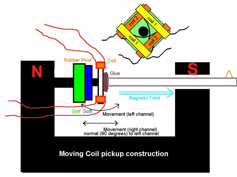

Eredetileg benne volt,a lemezjátszót a kisebbségtől mentettem meg,lomtalanításon. Pioneer PN-5MC a neve. Amikor szétszedtem a tű fölött nagyon vékony,két tekercset láttam.
Amenniyben a tű fölött van két kis tekercs (jobban mondva annnak a tövében), akkor az MM azaz moving magnet.
És a neve?
5MC azaz MC is mozgó tekercsre gondol. Én úgy tudta,ha a tekercs mozog,akkor a tekercs a tű tövében van,a többi része(a mágnes) pedig a hangszedőben. Ha a mágnes mozog,akkor pedig a mágnes van a tű tövében nem? Másképp hogy mozgatná?
Tessék, ha már nem hiszel nekem. Mellékletben felettem két képet.
Attól, hogy benne van a típusszámban az, hogy MC, nem jelenti okvetlen azt, hogy moving coil.
Azta! Én akkor idáig teljes tévhitben voltam. Mindvégig azt hittem,hogy ez egy szabvány MM jelszintű MC hangszedő. Köszönöm!
Hűű! Köszi szépen!
DuMatyi is megnézhetné a linkeket! Ez mégis csak Mozgó Tekercses felépítésű hangszedő! Idézet: „Pioneer PN5MC. PN6MC moving coli replacement stylus.”
Ez egy baromira érdekes konstrukció lehet, mert azt mondta nekem a kedves kolléga még régebben, hogy a kimenő szintje 5 mV körüli. Én meg eddig csak és kizárólag 300 uV szintű MC-kről hallottam, és mindenki ájjáj felkiáltást hallatott akkor, ha épp egy trafós illesztés nélküli előerősítőt hoztam szóba. Nem tudom, ezt hogyan csinálta a pijonyír. Esetleg beszivárgott a hangszedő-gyártásba is a nagyon erős oxidkerámia mágnes (pl. a FeCoNi), amit tipikusan a winchesterekben használnak?
