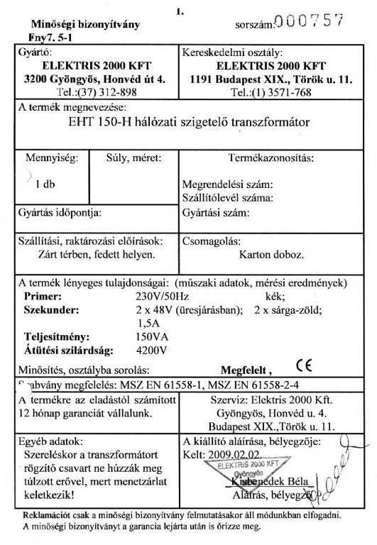

(#) Alkotó válasza vadasz hozzászólására (») Márc 6, 2010 /
1. Nem is gondolod micsoda "darázsfészekbe" nyúlsz mikor trafóadatokban kérsz tanácsot. Ebben a témában elképesztő szélsőségek is előfordulnak.
Szerintem jobb egy nagyobb trafó mint két kisebb (ezt majd megint próbálják többen cáfolni), és szerintem elég 100% tartalék trafó oldalon.
Ezek alapján, mellékeltem neked az én HTA30-am trafójának minőségi tanúsítványát, amin minden adat rajta van.
2. Kell szigetelő csillám is, meg hővezető paszta is.
(#) bakos13gab válasza bakos13gab hozzászólására (») Márc 6, 2010 /
Végigpörgettem a hqvideo kínálatát és nincs náluk 2*48-as trafó, úgyhogy ez ugrott.

vaterán találtam párat, ami szóba jöhet... ... az Alkotó-HTA-nak a 48VAC-tól milyen irányba és mennyit lehet eltérni táp oldalon?
Ez nem "ALKOTÓS" megközelítés kérdése. Maga a kapcsolás van erre a feszültségre kitalálva, és optimalizálva (oda is kell figyelni a pufferek feszültségére).
Nálam a hálózat 240-245V körül van, tehát az elvileg 48V mindjárt 50V-lett. Ezzel simán megy gond nélkül.
Ugyan nem próbáltam, de szerintem simán lemehetsz 42V-ra is, csak a kimeneti teljesítményed csökkenni fog.
Tehát valahol 42-52V között próbálj maradni, de ha tekercseltetsz, akkor azért próbálj az ideálishoz közelíteni.

„Végigpörgettem a hqvideo kínálatát és nincs náluk 2*48-as trafó, úgyhogy ez ugrott”
De miért is kéne 2X48Voltos trafó ? a HTA-30 csak+tápfeszről megy igy csak 1X48Voltos trafó kell neki. Esetleg ha mono blokk fölépítést akarsz akkor kellene a 2X48 Voltra utazni . Bővebben: Link Bővebben: Link Egyébként meg a HQ-nál van olyan toroid ami ide bőven megfelel: Bővebben: Link Igaz csak2X24 de azt ha összeadom akkor máris 48 lessz a vége !
(#) Alkotó válasza CIROKL hozzászólására (») Márc 7, 2010 /
A 2x48V tőlem ered. Itt írom, hogy egy nagy trafó az szerintem jobb mint két kicsi. És feltételeztem, hogy két csatornát épít, mert az én paneltervemről volt szó, amin valóban két csatorva van. És ha már egy nagyobb trafónk van, akkor azon minkét oldalnak legyen külön tekercse.
(#) bakos13gab válasza CIROKL hozzászólására (») Márc 7, 2010 /
Ezt a változatot azért nem írtam le, mert nem akartam jobban megkeverni. Persze, akár 4*12 voltos trafó is megfelel, de figyelnie kell rá, hogy milyen sorrendbe köti sorba a tekercseket. Feltételeztem, hogy csatornánként legalább külön szekundert szeretne, itt csak ilyesmiről volt szó és majdnem mindenki ezt javasolja erősítőbe. Nyilván ha nincs más, akkor egy szál 48 voltról is elmehet a két oldal, csak a teljesítmény legyen meg.
