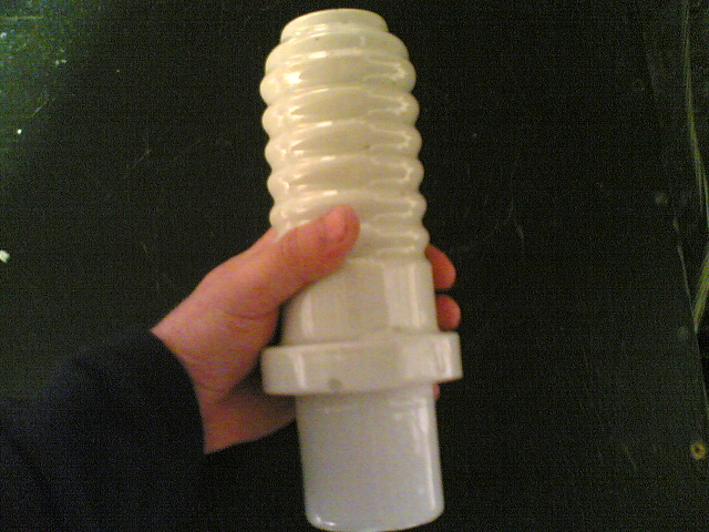

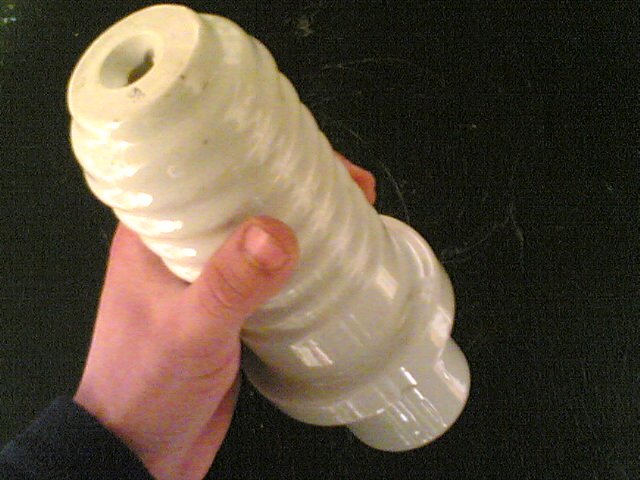

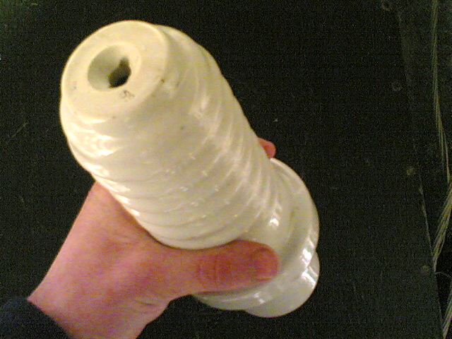

(#) HV72 hozzászólása Márc 6, 2010 /
teslához kéne két kisebb porcelán szigetelő, ha valaki tudna ebben segíteni, csere is szóba jöhet(másféle szigetelőre)
(#) Hodinka válasza HV72 hozzászólására (») Márc 6, 2010 /
Porcelán szigetelőből is van sokféle.
(#) HV72 válasza Hodinka hozzászólására (») Márc 6, 2010 /
valami ilyesmire gondoltam
Ezek átvezető szigetelők,vannak nekem 10KV-osak,csakhát eléggé bonyolult lenne a kézbesItésük,a határon túlról.
(#) HV72 válasza Hodinka hozzászólására (») Márc 7, 2010 /
tudnál feltenni képet?
(#) Hodinka válasza HV72 hozzászólására (») Márc 7, 2010 /
Ittvan:
megbeszélhetjük priviben

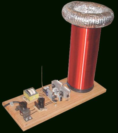

(#) Melphi hozzászólása Márc 9, 2010 /
Sziasztok tudna valaki segíteni ,abban hogy sok teszlatekercses kapcsolásban láttam az elektronika panelon egy antennát egy pár nanos kondival csatolva , ez az antenna mi célt szolgál?
Köszönöm
(#) _BiG_ válasza Melphi hozzászólására (») Márc 9, 2010 /
Ezt nem látom át, csatolnál képet vagy rajzot?
(#) Collector válasza Melphi hozzászólására (») Márc 9, 2010 /
Visszacsatolás..
Csak nem plazmahangszóró?
(#) belganarancs válasza _BiG_ hozzászólására (») Márc 9, 2010 /
Szerintem ilyenre gondolhat...csatolva kép
