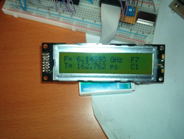

Megy a fordulatszám mérés is... A mérések paramétereinek beállításait 10, 12, 20, 40MHz-es fémtokos oszcillátorral valamint a már említett DDS generátorommal próbáltam ki - rendben működnek.
Frekvencia mérhető (6GHz -től 128 előosztással, ha lenne ilyen ic) 1.28 GHz - 5 kHz között, periódusidő 200uS (5kHz) - 2s (0.5 Hz) között. A 0.05 Hz méréséhez már 20 másodperc mérési idő kellene... Sajnos a 200us-nél kisebb periódusidő mérés már akkora terhelést jelent a 40MHz-vel menő pic-nek, hogy nincs ideje a megszakítások kezelésére - hibás lesz a mérés.

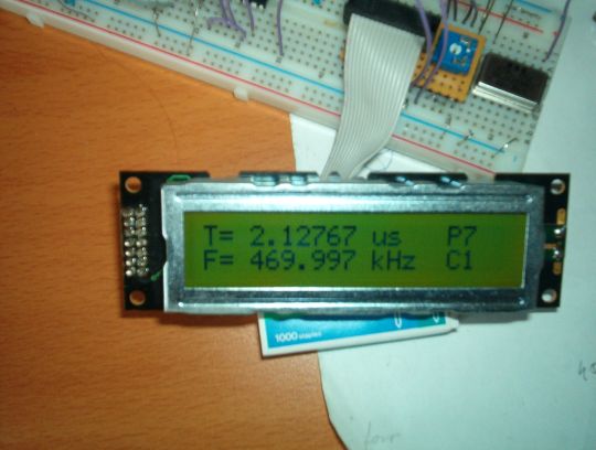

(#) Hp41C válasza Hp41C hozzászólására (») Márc 2, 2010 /
A periódusidő mérését kiterjeszettem 400kHz-ig, a CCP modul 16-os előosztójával, a mérési eredmény jó, de nincs idő a kommunikációra. 40kHz -ig a kommunikáció is megy.
Néhány kép:

(#) Ferkógyerek válasza Hp41C hozzászólására (») Márc 6, 2010 /
Milyen felbontásra számíthatunk a végén?
Marad ez az 5-6 digit ami a képeken?
(#) Hp41C válasza Ferkógyerek hozzászólására (») Márc 6, 2010 /
Az alkalmazott oszcillátor 20-50 ppm pontos, a 16F, 18F pic sorozatban a CCP modul 16 bites eredményt tárol... Ez a verzió 20 - 50 ppm alá nem vihető, de ez a pontosság az egész tartományban (0.5 Hz - 1.28 GHz) igaz. Házi körülmények között összarakott áramkörök között ritka az olyan, amiben ez a pontosság ne lenne elég... A minimál verzió anyagköltsége nem haladja meg az 5000 forintot...
24F sorozatú pic-kel néhányszor 10-13 (12 jegy) pontosság is elérhető - ebben az esetben az órajelet előállító oszcillátor pontossága lesz a meghatározó.

(#) Hp41C válasza MAGA VAN hozzászólására (») Márc 6, 2010 /
- A most elkészült programnál a 20-50 ppm nem csak az oszcillátortól függ, hanem a mérési elrendezéstől is. 16 bites szám keletkezik a mérés alatt, de minden méréshatárban (a 0.5 Hz-estől a GHz-esig mindben). Az összes tartományban tartható a pontosság. Ennek megfelelő a kijelzés is: 5 digit (a GHz-nél 6, de az utolsó csak páros lehet). Természetesen itt is jelentkezik a +1/-1 hiba, ami a kapujel és a bemenőjel fázishelyzetének változásából adódik.
- A 24F pic CCP moduljaival 32 bites eredmény is előállítható, erről írtam, hogy 12 jegyet biztosítana. Az is szerepelt, hogy a pontosságot ebben az esetben nem a program, nem a hardver, hanem a kontroller órajelének pontossága határozza meg. Ha egy 1 ppm -es TCXO adja a 24F órajelét, akkor a mérés 1 ppm pontos lesz, a 7..12 jegy kiírása felesleges....
- A számított jellemző (frekvencia mérés esetén a periódusidő, periódusidő mérés esetén a frekvencia) már nem lesz ilyen pontos. A metemetikusok a konstans/mérés pontosságára azt mondják, hogy megegyezik a mérés pontosságával, de abszolút pontos osztást értenek a művelet alatt. A kontrollerben az osztás viszont fix hosszúságú. Pl. 10 (decimális) mérési eredmény pontosan ábrázolható, de az 1/10 (decimális) szám egy végtelen, szakaszos binális törtszám, amit a kontroller csonkol.
-- A 24FJ64GA002 kontroller kb. annyiba kerül, mint a 18F2420 (mind a kettő keskeny dip28 tok) --

(#) Hp41C válasza Hp41C hozzászólására (») Márc 13, 2010 /
Egy kis fejtörés után megoldódott a CCP 16 bites mérési értékének kiterjesztése a 18F kontroller családban. A pontosításnak már csak két korlátja van: az alap oszcillátor pontossága - ára és a mérési idő.
Türelmetleneknek 5.5 digites mérés valósítható meg 1 - 2, de maximum 10 - 20 sec mérési idővel, aki türelmesebb, annak 6 - 6.5 digites mérés is kihozható, 10 - 20, de maximum 100 - 200 sec mérési idővel.
A pontosabb mérés nem terneli jobban a kontrollert, a kommunikáció is megy a mérés alatt (parancsok küldhetők, a mérési eredmény lekérdezhető, ...).
(#) Hp41C válasza Hp41C hozzászólására (») Márc 14, 2010 /
Néhány fénykép a "türelmetlenek" verziójáról...
Még néhány kép... Ennél a pontosságnál már előjönnek a generátor és az alap órajel oszcillátor pontatlanságából származó hibák: mind a két oszcillátor 30-50 ppm-es fémtokos kvercoszcillátor.
A 3Hz -es képen már a generátor pontatlansága a meghatározó 1/16 Hz...
