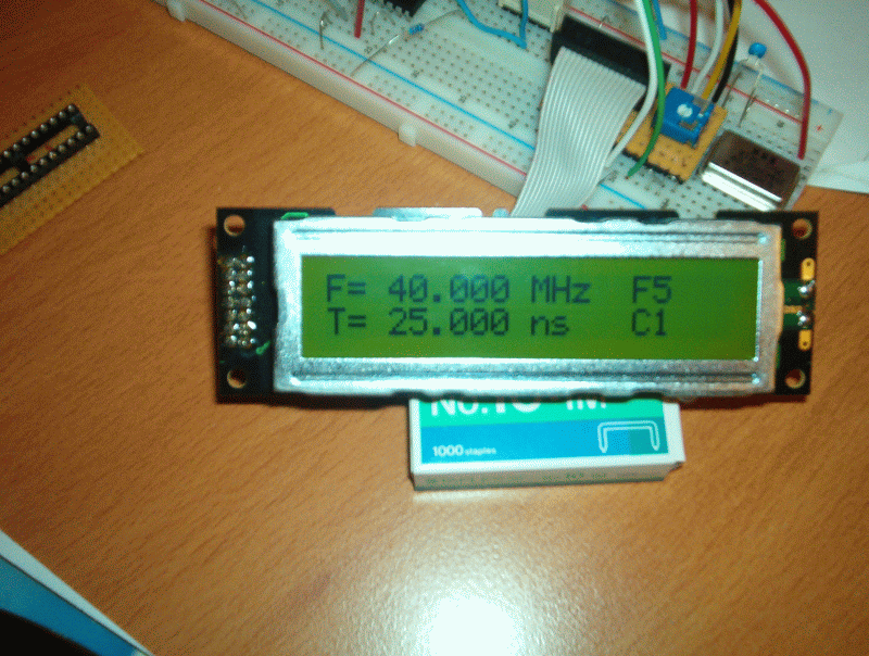

A periódusidő mérését kiterjeszettem 400kHz-ig, a CCP modul 16-os előosztójával, a mérési eredmény jó, de nincs idő a kommunikációra. 40kHz -ig a kommunikáció is megy. Néhány kép: Sziasztok

Szereztem 16, 24, 32, 48MHz-es oszcillátorokat. Még a 48MHz mérése is pontos. Sziasztok

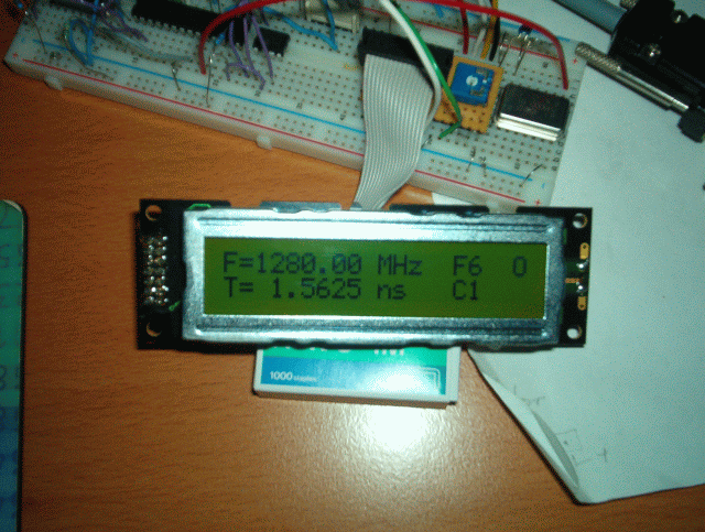

Bemérve az A/D mérés, az SPI D/A kezelés... Az 1280.00 MHz még csak a program ellenőrzése - 10MHz oszcillátor mérése az előosztás figyelembevételével. Sziasztok
Milyen felbontásra számíthatunk a végén? Marad ez az 5-6 digit ami a képeken?
Az alkalmazott oszcillátor 20-50 ppm pontos, a 16F, 18F pic sorozatban a CCP modul 16 bites eredményt tárol... Ez a verzió 20 - 50 ppm alá nem vihető, de ez a pontosság az egész tartományban (0.5 Hz - 1.28 GHz) igaz. Házi körülmények között összarakott áramkörök között ritka az olyan, amiben ez a pontosság ne lenne elég... A minimál verzió anyagköltsége nem haladja meg az 5000 forintot... 24F sorozatú pic-kel néhányszor 10-13 (12 jegy) pontosság is elérhető - ebben az esetben az órajelet előállító oszcillátor pontossága lesz a meghatározó.
