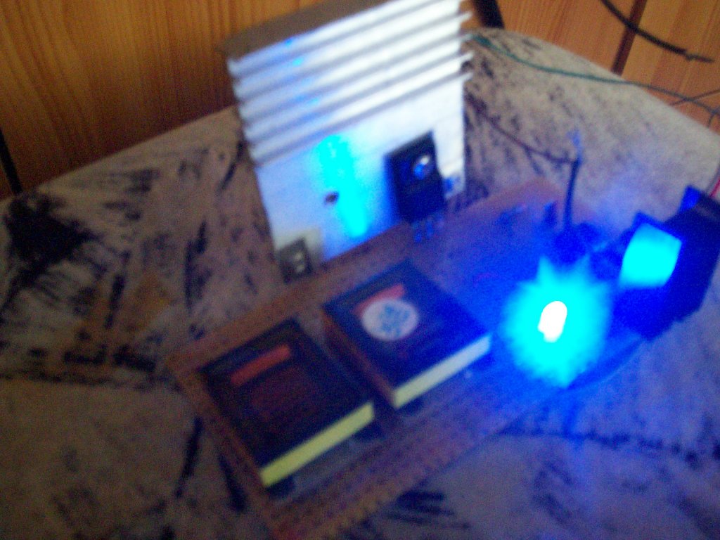

Nekem is van egy 2 tranyós inverterem, a bajom az hogy a 2 tranyó közül az egyik nagyon melegszik, szerintem 10 másodperc alatt meg is főne a tranyó. A trafó jó, és még újra is tekertem, így a menetzárlat teljesen kizárva.
Jelen pillanatban nincs ötletem miért csak az egyik tranyó forrósodik. Ha esetleg valakinek lenne azt megköszönném. jó lenne egy oszci ránézni a jelre
Csereld meg a ket tranyot (persze, ha azonos tipusuak). Ha igy is melegszik, akkor a melegedo tranyo nem zar/nyit rendesen, amig a masik teljesen zarva vagy nyitva van.
De kapcsolas nelkul tul sokat nem lehet mondani...
A kapcsolás egyszerű: középmegcsapolt primér tekercs 10-10 menettel, a középmegcsapolás egy fojtón keresztül kapja a tápot. A tranyók bázisa 6,2k-s ellenállásokon kapnak bázisáramot, a két kollektor között van egy kondi is. Hasonlóan néz ki mint ez.
Némileg javult a helyzet, mert a visszacsatoló tekercs menetszámát megemeltem 4menetről 10,5 menetre, a "fél" primer menetszám 10. Most ifrz44 fetet használok tranyónak. Most a tranyók nem melegednek, de 2 voltra esik a fojtó után a feszültség, emiatt leég(ett) mivel nem bírt megküzdeni a maradék 10 volttal. (mikor megkaptam akkor is a fojtó volt leégve..) Viszont a neon teljes fénnyel megy és ment. Gyanítom hogy csökkentenem kell a primér-szekunder menetszámarányt, azza hogy megháromszorozom a primér menetszámot...
