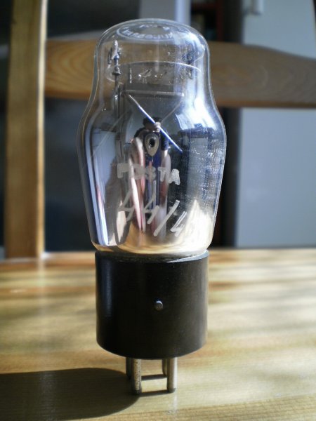

Sziasztok! Találtam egy ősrégi csövet. Annyit tudok róla hogy Tungsram p421 a neve és hogy közvetlen fűtésű trióda (a fűtőszál egyben a katód is), a fűtőfeszültsége nagy valószínűséggel 6,3 V. Ezt találtam róla, de a honlap szerint nem trióda. Ennek a csőnek viszont egy darab rácsa van. Milyen cső lehet ez? Mire használták?
Jó a link. Ez egy 4 volt fűtőfeszültségű végerősítő pentóda lesz. A G2 van az oldalcsaphoz kötve.
Köszi a választ, észre sem vettem hogy van a foglalat oldalán egy kis bütyök. Viszont akárhogy is nézegetem ezt a csövet, egynél több rácsot nem látok benne.
Úgy látszik, igazad van, valóban egy trióda. Nézd meg ezt az összehasonlító táblázatot: Bővebben: Link
O köszi szépen, azt hiszem ez lesz az.
