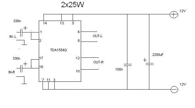

(#) Kallai Csaba hozzászólása Márc 9, 2007 /
Hali.Van nekem egy TDA1554Q IC-m.És én megcsináltam az egyes kapcsolási rajz után az erősitőt és anyi a bajom hogy: rákötöttem a rádióra és mikor kikapcsolom a rádiót akor a difu membránja behúzodik(szerintem áramot kap vagy valami iesmi).Mi lehet a baj?és még az a kérdésem hogy szerintetek meiket éri megcsinálni az egyest vagy a kettest Előre is kösz!
