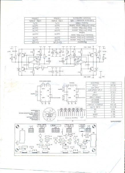

Olyan amatőr kérdésem lenne, hogy an egy ilyenen erősitőm(mellékelem lent), és van egy 6 lábu sztereo 100k -os potim. Meg tudnátok mondani hogyan kellene bekötni mer nem boldogulok vele. A válasookat előre is köszönöm. Üdv: bander
(#) szamóca válasza bander91 hozzászólására (») Máj 22, 2010 /
Így kell.
(#) bander91 válasza szamóca hozzászólására (») Máj 23, 2010 /
Köszi szépen.
