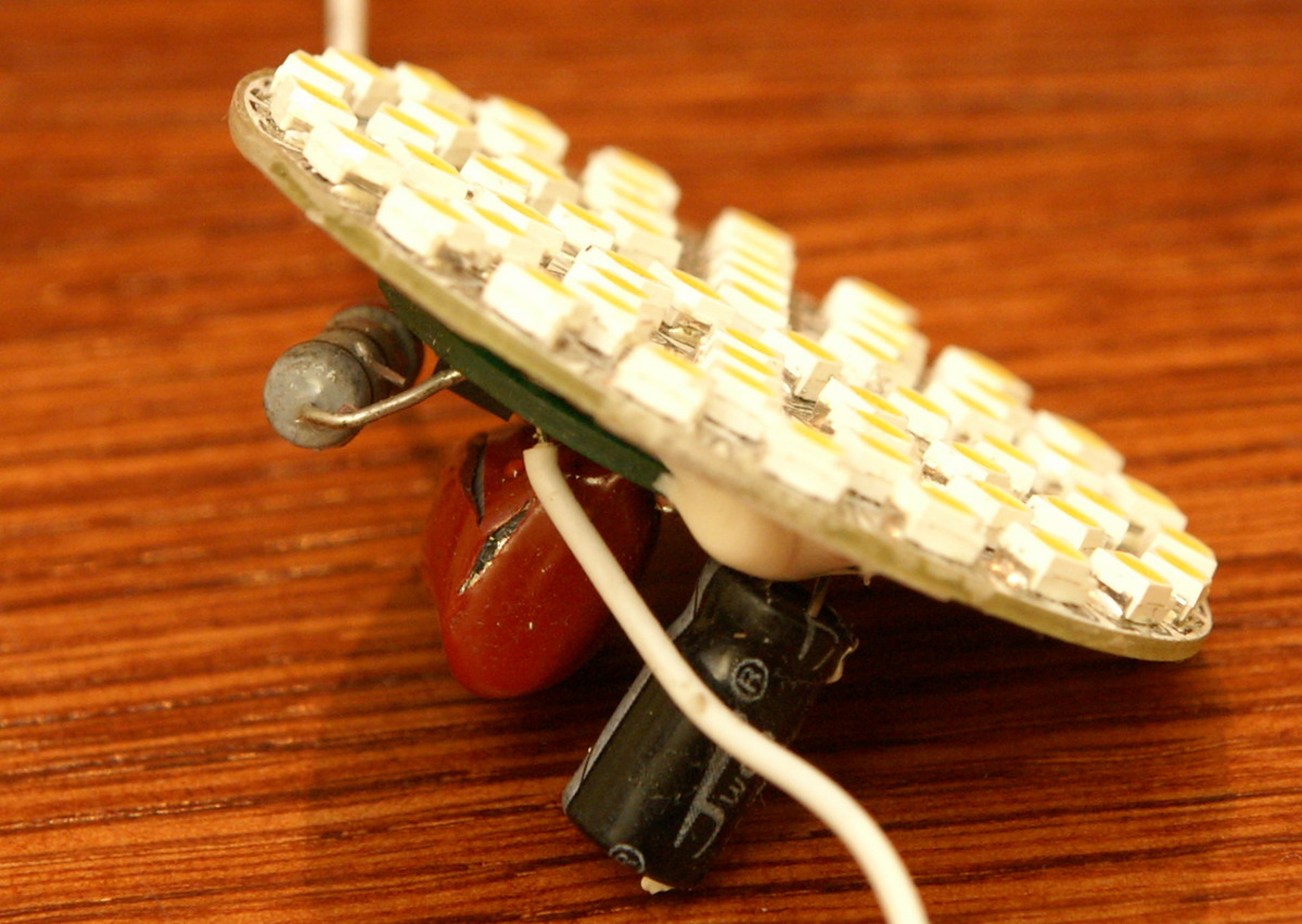

(#) csabcsa hozzászólása Ápr 15, 2010 /
Az alábbi kérdések sorakoznak bennem.
Adott pl. egy 3×1W-os High Power ledes spot lámpa 230V-ról üzemeltetve, amit
szétbelezve az alábbi megállapításokra jutottam.
A verzióban a meghajtók gyanánt alapvetően két megoldással találkoztam.
1. ver. az impulzustápegységben nem található trafó, hanem helyette egy 0,56mF/250V-os váltó kondi van.
Ekkor a névleges teljesítményfelvétel 3.1-3,2W körül alakul, bekapcsoláskor nincs semmi késedelem,
2.ver. a tápegységben a kondi helyett egy mini trafó található, amelyen méréseim szerint kb. 0,8W energia vész el, névleges fogyasztás ekkor 4,0W, bekapcsoláskor, kb. 50ms késedelem tapasztalható.
A kérdés az lenne, hogy melyik verzió a megbízhatóbb véleményetek szerint és érdemes-e 0,8W-ot elfűteni a teljesítmény oltárán?
Esetleg megbízhatok a kondis verzióban bízván, hogy nem szalad túl a feszültség és nem durran el többet és így nyerek 0,8W-ot a hatásfokon?!
(#) _JANI_ válasza csabcsa hozzászólására (») Ápr 15, 2010 /
A PICT5767.jpg képen lévő kondenzátor már túllépte a teljesítményének tűréshatárát. ... Na igen ez (vagy az) a kondenzátor a gyenge pontja ennek a tápegység típusnak. Ide kell (kellene) jó minőségű váltóáramú kondenzátort beépíteni! Akkor szinte örök életű lenne az áramkör...
