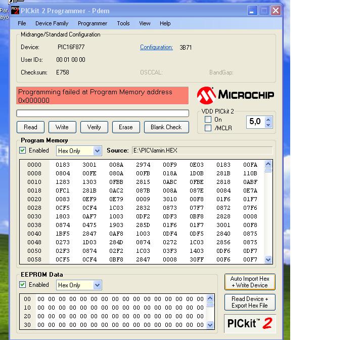

Találtam egy forrasztási hibát , javítottam , most már fel is ismeri a picet (végigcsináltam a méréseket ) és minden jónak tűnik . De még mindíg nem akar égetni . Visszaolvasásnál egy rakás nullát olvas , és kiteszi a code protect jelzést . Viszont a protect írás előtt nincs bekapcsolva . Most mi lehet a baj ?
- A PGC vagy a PGD vonal még mindig nem jó, - Az ICSP vezeték földje nem érinkezik jól, - Az USB vezeték ellenállása nagy, vagy nem érintkezik rendesen, - A PGM lábon levő változás megzavarja a programozást (ha van PGM láb), - A programozandó pic minden Vdd és Vss kivezetést be kell kötni, - 100nF kerámia a programozandó pic Vdd és Vss kivezetése közé. Több konfigurációban okozott problémát, ha az USB feszültsége nagyobb volt, mint 5V.
Ha teljesen törölted a PIC-et, utána mit olvasol ki?

Köszönöm mindenkinek a sok segítséget végre beindult a pickitem Demo Panel
