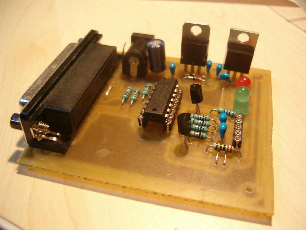

Megépítettem az Oshon Soft-féle programozót. Az egyszerűsége miatt esett rá a választásom.
Persze nem működik... A saját programjával szeretem volna égetni. Sajnos már a hardver tesztelésénél elakadtam. Nem kapcsolja az egyik ágat sem. Ha csatlakoztatom a küldő tápot és az LPT kábelt is, akkor a piros LED folyamatosan világít, akár mit jelölök be. Az LPT portot kipróbáltam egy ledsorral is, azzal rendesen működik. Hol keressem a hibát?
LPT kábel nélkül, de külső táppal próbáld meg a következőket: - Ellenőrizd le, hogy a 74LS06 jól van beültetve az áramkörbe (7. lába megy a Vss-re). - Ellenőrizd le, hogy az LPT csatlakozó összes föld kivezetését bekötötted-e 18. ... 25. - A műszer - vezetékét tedd a Vss-re. - Mért meg a 78L12 kimenetén a feszültséget - a jó érték kb. +13.2V. - Mért meg a 78L05 kimenetén a feszültséget - a jó érték +5.0V, mérd meg az IC1 14. lábán is. - A műszer + vezetékét tartsd a +5V-on és a másikkal mérd meg az IC1 7. valamint a Target csatlakozó Vss pontján is a feszültséget - a jó érték +5.0V. - Mindkét led-nek világítania kell. - A műszer - vezetékét kösd a Vss-re. - Mért meg a a Target csatlakozó Vdd pontján is a feszültséget - a jó érték > +4.6V. - Mért meg a Target csatlakozó Vpp pontján is a feszültséget - a jó érték +13V. - Egy 1k-s ellenállást tegyél az LPT csatlakozó 4. és 25. pontja közé, ekkor a Zöld lednek ki kell aludnia, mérd meg a Target csatlakozó Vdd pontján a feszültséget - a jó érték 0V, - Egy 1k-s ellenállást tegyél az LPT cstlakozó 5. és 25. pontja közé, ekkor a Piros lednek ki kell aludnia, mérd meg a Target csatlakozó Vpp pontján a feszültséget - a jó érték 0V, - Mérd meg az LPT csatlakozó 10. pontján a feszültséget - a jó érték +5.0V, a Target csatlakozó Data pontján is - a jó érték <+0.3V - Egy 1k-s ellenállást tegyél az LPT csatlakozó 2. és 25. pontja közé, ekkor mérd meg az LPT csatlakozó 10. pontján a feszültséget - a jó érték <+0.3V, a Target csatlakozó Data pontján is - a jó érték +5.0V - Mérd meg a Target Clock csatlakozó a feszültséget - a jó érték <+0.3V, - Egy 1k-s ellenállást tegyél az LPT csatlakozó 3. és 25. pontja közé, ekkor mérd meg a Target Clock csatlakozó a feszültséget - a jó érték +5.0V - Ne felejtsd el letiltani a nyomtató keresését a párhuzamos poton. - A sebességet a géped paramétereihez kell beállítani. Nem perspektivikus programozó: - Az LPT port kihalóban van, - Nem állítja a programozandó kontroller Vdd és Vpp feszültségét - csak régebbi típusokra lesz jó... - Az időzítésekre, a párhuzamos port felépítésére érzékeny...>>

A VDD vonalon nem jön ki feszültség. Megnézem a kapcsolótranyót.
Kicseréltem a VDD vonalon és a VPP vonalon is tranyót, mert rosszak voltak.
Most az a fura hiba jött elő, hogy a VPP vonalon, amikor ki van kapcsolva 6V mérhető, ha pedig be, akkor normális 12,9-13V.
7406 van az áramkörben? A Vpp-t kapcsoló kapu kimenetén milyen feszültségeket mérsz ki- és bekapcsolt állapotban?
Megoldódott a probléma! Kiderült, hogy a boltban rossz helyettesítőt adtak a BC557 tranyóra és ezért nem működött. Köszönöm a segítséget!
