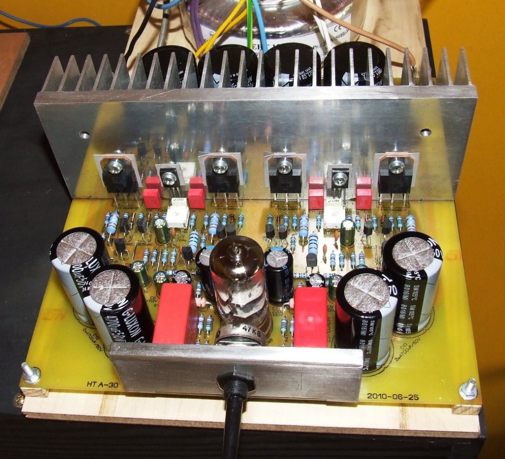

![]() Én meg még most kezdek bele egy hibrid összeállításába, erre még van egy hetem . ![]() Azt viszont nem is modtad melyik HTA-30 -as panelt épited.
A CHZ féle csövest. De kissé megszenvedek a beleillő alkatrészek beszerzésével. A kondik mérete a fő gond.

Részben a 10uf és egyéb alkatrészek mérete miatt, részben a kifordított tranyók, részben a védelem hiánya, és végül a "kívül futó GND" miatt (így csak két trafó vagy két külön tekercs mellett lehet jól huzalozni) terveztem egy másfajta panelt.
Ebből már csak én építettem 5 db-ot, és úgy néz ki ezzel még nem is értem a sorozat végére, amik mindegyike kifogástalanul (sőt még attól is jobban) működnek. Ebbe a 27,5 mm-es lábtávolságú (ez a nagyobb a két szabványos méret közül) 10uf is kényelmesen elfér. Annak ellenére, hogy én is külön tekercsről működtetem az oldalakat, a panel kialakítása alkalmas (természetesen földhurok nélkül), az közös tekercses bekötésre is, mert középen fut végig egyetlen GND, amire logikusan felfűztem mindent.

Mindössze egy apró kritikát engedjetek meg. A nagy kapacitások mögé helyezett teljesítménytranzisztorok rögzítőcsavarjaihoz való hozzáférés nem egyszerű egyikőtöknél sem. Ez az összerakásnál, szervizelésnél sorrendiséget, illetve plusz forrasztásokat, spéci rövid, vagy hajlított csavarhúzót követel meg. Idézet: Hát ja ez így van de csak 1X kell azt a csavart betekerni , miért kéne többet tekergetni ? Az az 1X-i betekerés meg nem jár semmi többlet munkával egyszerűen egy csavarhúzó segitségévek megoldható , az lehet akár rövid vagy fexibilis végű is .„A nagy kapacitások mögé helyezett teljesítménytranzisztorok rögzítőcsavarjaihoz való hozzáférés nem egyszerű egyikőtöknél sem” ![]() Gonold el ezt milyen nehéz volt összerakni ?szidtam a jó..... Bővebben: Link ![]()
Most szembesültem vele az összerakásnál. Vissza ki kellett vennem a kicsatoló elkókat, hogy bejelöljem a tranyórögzítő furatok helyeit. Így is marad ez, amíg ugye helyre nem kerülnek a hűtőbordán a tranyók, és végén kell ezeket beforrasztani. Nem nagy dur, csak apróság, de plusz pösz-möszölés.
