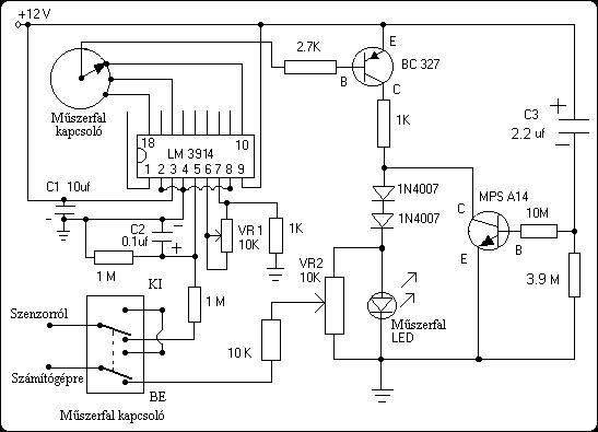

Meg építettem ezt az elektronikát de valaki eltudná részletesen magyarázni hogy mint kell beállítani azt vágom hogy a két potin kéne csavargatni de semmi több. Előre is köszönöm a segítőknek.
A rajzot én készítettem, sajnos időhiány miatt még nem tudtam összedobni. Itt egy kis segítség magyarul, és az eredeti angolul.
Valamelyest kezdem kapisgálni de a második kimeneti potival mit tudok álítani? Az elsővel én szerintem azt hogy mekkora legyen a max fesz a 10 lábon pl.: 500mv utánna azt tudom lejebb vinni 50mv-on ként mondjuk egy forgo kapcsloval ugy hogy melyik lábat kösse össze a 2.7k ellenállásal és ezzel szabályzom azt is hogy a műszer mekkora fesz adjon ki. A másik potival meg hogy mikor avatkozon be pl.:300mv-nál vagy pont fordítva hogy a forgokapcs.-val állítom be hogy mikor avatkozon be és a másik potival meg hogy mekkora jelet adjon ki?
Előre is kösz a segítséget.
A VR2-vel a kimeneti szintet állítod be. Pl: ha a forgókapcsoló középső állásban van, és + - akarod szabályozni a keveréket, akkor ha 500mV ot adsz a bemenetre, akkor 500mV-ra kell a kimenetet is belőni. A forgókapcsolóval a kimeneti jelszinteket állítod dekadikusan 50mV-os lépésekben. A VR1 a feszültségreferencia, amihez az 50mV-os lépések viszonyulnak.

Ha össze raktam ugy kéne beállítanom hogy adok neki 12v-ot, a bemenetre kötök 500mv-ot a vr1 potit ugy állítom hogy az 15-ös lábon (L5) pont ennyit mérjek utánna meg a vr2-es potit is ugy kéne beállítanom hogy a kimeneten is ennyit mérjek. Így amikor pl.. a szonda 300mv ot küld a ketyerémnek és a forgók. kettö felfele állítok (+2*50mv) akkor a kimeneten 400 mv jön ki. Elméletileg jó a feltevésem ? Vagy még mindik nem teljesen kapisgálom ?
Igen kb így kell beállítani.

Én is ezt a fajta monitort építettem meg, megspékelve egy kis feszültségosztóval. Az 1µF-os kondik nem bipolárisak, de a rajzon látni melyik lábuk a negatív-pozitiv. A C1-nek a LED-ek felöli lába a plusz, a C2-nek a dióda felé eső lába, a C3-nak pedig az IC 5-s lába felé eső. A pontos kalibráláshoz mindenképpen ajánlott olyan táppal megtáplálni amivel nagyon pontosan 1V (1000mV)-ot tudsz adni a bemenetre. Ehhez pedig érdemes az R2-R3 ellenállatok helyett egy 1K vagy még inkább egy 2.2K potit betenni. A nagyobb potival kevesebb áramot adsz a LED-eknek, ami jó azért, hogy kevésbe melegedjen az IC. Üdv.
Nem bírtam tovább, és megépítettem a lambda jel változtató elektronikát (748007, első file), de egyenlőre se kép se hang:
- Adtam neki negatívot, meg +12-t. - Az 1 MOhm-os ellenálásnál lévő szárra raktam 0,5 V-ot, - a 10 kOhm-os szárnál nem tudtam mérni semmit (még ezred V-ot sem...) Hogyan lehetne életre kelteni: A boltban nem volt MPSA14-es tranyó, de adtak helyette BC517-eset, mert azt mondták, hogy u.a. Lehet ez a gáz? - a VR1-es poti középső és egyik szélső lába tényleg össze van kötve egymással és úgy megy rá az IC 6-os lábára? - az IC 1-es lába direkt nem megy sehova? Az ittani szakik felé egyenlőre "csak" ennyi lenne a kérdésem... Köszönöm.

Én 1 k-s h. potival raktam össze, de nem tudom beállítani, hogy pontosan 0,1 V-onként ugorjanak a LED-ek. Kb. 0,085 V-os lépésekben váltanak, ezért a teljes mérési tartomány csak 0,85V az 1 V helyett. A tiéd is ilyen béna? Alapműszer 1 db h. potival Ohm: 311-654 LED szín kigyullad (V) lépés P 0,843 0,086 S 0,757 0,083 S 0,674 0,085 Z 0,589 0,088 Z 0,501 0,085 Z 0,416 0,085 S 0,331 0,085 S 0,246 0,088 P 0,158 0,084 P 0,074 0 lépés átlag: 0,085 Be tudom állítani a potival az 1 tized voltos lépéseket is, de akkor a műszer első ledje nem 0-0,1 V között ég (ahogyan kellene), hanem csak 0,098 V-nál gyullad ki és 0,197 V-ig világít, és az utolsó sem 0,9-1 V ig jelez, hanem 0,992-nél gyullad ki és 1,094-ig jelez (ami tök nem jó, mivel 1 V feletti jelet nem is ad ki egy jó lambda). A tiéd is így működik? Köszi előre is a segítséget! |
