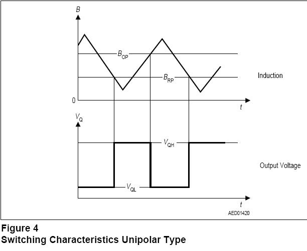

Még egy dolog: Hall IC-t ilyet sikerült vennem,: Bővebben: Link
Ez unipoláris. Ez jó lesz, vagy Bipolárisra lesz szükségem?

Az unipoláris Hall IC a mágnes közelítésére kapcsol be. Mi a PC ventikből termeltünk ki Hall IC-ket, azok bipoláris típusúak, "É" pólus bekapcsolja, "D" pólus ki. Szerintem fog működni itt az unipoláris Hall is, nincs kitüntetett szerepe ebben a kapcsolásban.

Sziasztok! /Néhány megjegyzés a rezgés szinkronizálásában dolgozó, különböző Hall elemek alkalmazásához/
Átnéztem a Hall vezérlésű áramkörök működését, és találtam olyan problémát, amelyet az unipoláris Hall sajnos itt nem tud megvalósítani, kivéve egy esetben. (A propeller clock-nál viszont tökéletes lehet). - A jelzett Hall elem csak addig marad bekapcsolva, amíg a mágnes áthalad felette. Más a helyzet akkor, ha a nyugalmi helyzetből kiinduló kar folyamatosan mágneses térben tartja a Hall elemet az egyik irányban, pl. a lengő mágnes felülete, tehát bekapcsolva tartja, míg a másik iránynál nincs kitéve mágneses térnek, itt ki van kapcsolva. - Itt ugyanis úgy kell működni a rezgés szinkronizálásához, mint egy optikai kapu alkalmazásánál. Ha a lengésben lévő kar elérte az optikai kaput, a fényzáró ívelt lemez azt lezárva tartja mindaddig, amíg visszafelé haladva majd ki nem lép a résből. Ezt a bipoláris Hall elem tudja így megvalósítani egy kis segéd mágnessel, amely együtt rezeg a karral. Pl. rezgés közben az ”É” pólus áthaladására bekapcsolja, ez így is marad mindaddig, amíg visszafelé haladva majd a kis mágnes azt kikapcsolja. A ”D” pólus áthaladására és vissza ugyanez történik, csak megfordítva.
(#) kocsgab002 válasza janocsi hozzászólására (») Aug 10, 2010 /
Szia.
Akkor nekem bipoláris hall kell ezek szerint. Olvasva a levezetésedet számomra is világossá vált. Mellékelem egy kis kiegészítésként a bipoláris és az unipoláris hall is működési karakterisztikáját, hátha valakinek hasznos.
Üdv. Kocsgab002

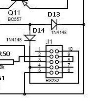

Tovább életsztgetem a wand clockomat, a hardver szinte teljesen készen van, az rs232 kapcsolattal szenvedek kicsit. Mellékletben látszik, hogy hogyan vannak bekötve a vezetékek a csatlakozóba, azt olvastam itt a fórumon, hogy ez a jó. Viszon ha a DSUB 9 csatin így kötöm be a szálakat, akkor szerintem nem jó a kapcsolási rajzban, hiszen a J1 csatlakozó jobb oldala fentről lefelé nem 10-től 6-ig megy, hanem 6-tól 10-ig, tehát az 1-essel szemben a 6-os van...Vagy ennyire nagy nálam a homály?
(#) Hp41C válasza kocsgab002 hozzászólására (») Aug 15, 2010 /
A mellékletben látható kábelre terveztem. Mérd meg, hogy mely kivezetések vannak összekötve:
Nyák J1 - 9 p. D apa: 1 - 1, 2 - 2, 3 - 3, 4 - 4, 5 - 5, 10 - 6, 9 - 7, 8 - 8, 7 - 9, 6 - nincs bekötve. Eztán csatlakoztasd a PC-hez a kábelt. Mérd meg a D csatlakozó 2. és a 3. pontján a feszültséget az 5. -hez képest. Amelyik nagy negatív feszültség (-5..-12V) az a PC adás vezetéke - annak kell mennie a J1 2. pontjára. A másik a J1 3. pontjára megy.
(#) kocsgab002 válasza Hp41C hozzászólására (») Aug 15, 2010 /
Szia.
„Nyák J1 - 9 p. D apa: 1 - 1, 2 - 2, 3 - 3, 4 - 4, 5 - 5, 10 - 6, 9 - 7, 8 - 8, 7 - 9, 6 - nincs bekötve.”
így volt bekötve nekem is...
„Mérd meg a D csatlakozó 2. és a 3. pontján a feszültséget az 5. -hez képest. Amelyik nagy negatív feszültség (-5..-12V) az a PC adás vezetéke - annak kell mennie a J1 2. pontjára. A másik a J1 3. pontjára megy.”
Megmértem: a fenti bekötés alapján nekem a J1 3. pontjára kapcsolódott a -10V Így megcseréltem a 2,3 vezetéket a d9 csatlakozón, így a J1 2. pontjáta került a -10V. De így sem megy...Ha összekötöm a pic 17-18-as lábát, akkor nem kapom vissza hyperterminálban a küldött karaktereket.
