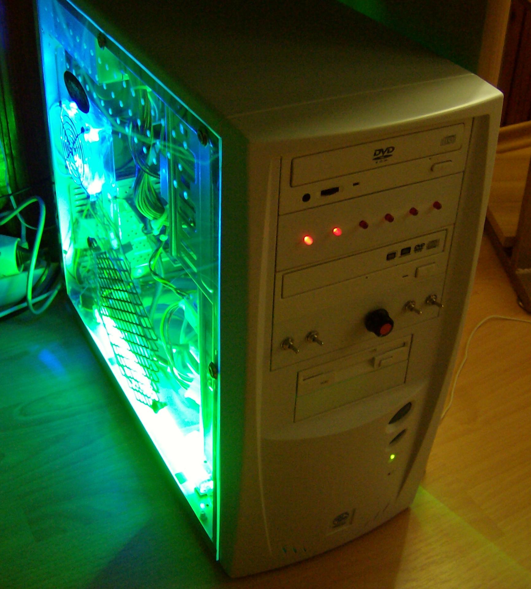

Szóval lassan nekiállok megcsinálni a futófényt(amiben egy 555 és egy 4017-es IC van, 6 LED), már megvannak az alkatrészek.Nos én a PC-mbe szeretném tenni. Frankey szerint az 5 voltra kössem. Na most a 4 eres tápkábelből melyik kettő az 5 volt? És melyik +? És mekkora a cucc áramfelvétele? Ha véletlenül valami tönkre menne benne, nem nyírhatja ki a tápot????? Tegyek olvadóbiztosítékot a kapcsolásba? Előre is kössz!!!!!!!

A PC tápnál fekete a föld, piros a +5 V, sárga a +12 V. Ha 5 V-ra akarod kötni, akkor a fekete és a piros közé kösd be. Az áramfelvétele néhányszor 10 mA. Ha 100 mA-nél nagyobb, akkor az már gyanús. A PC tápnak ez nem nagy terhelés, rövidzár esetén pedig kikapcsol a táp (a géped meg elszáll ). Amúgy a tápban van biztosíték is.
Szerinted akkor beleszereljem? Nem akarom, hogy elcsesződjön a gépem
Vagy lehetne még valamit beletenni, hogy biztonságosabb legyen?
Köss a villogóddal sorba egy 22Ohmos ellenállást, ezután azt csinál a villogód amit akar, a táp nem száll el!
Nekem feljebb azt mondták, hogy mindennyik LEDdel kössek még sorba egy 180ohmos ellenállást, mert az kimaradt a kapcs rajzból. Akkor elég volna az is?
Vagy te úgy érted, hogy mielőtt rákötném a +ot a tápból, oda iktassak be még egy 22 ohmos ellenállást? Nem lesz nagy a feszültségesés?
Szia. Nem lesz nagy, viszont nem engedi túlterhelni a tápot. Mégha csont zárlatos lesz is a kütyüd akkor sem tud ott 220mA-nél nagyobb áram folyni azt viszont gond nélkül viseli a táp
Tényleg nagyon köszi, az életbe nem jöttem volna rá erre az egyszerű megoldásra. Én meg má mindenféle relés kapcsolón gondolkodtam meg olvadóbitosítékon
És még egy kérdés: Nincs 22ohmos ellenállásom, de a múltkor vettem és kimaradt egy 27ohmos/2W ellenállás. Ez is megfelelne? Ezzel még kisebb lenne az áramerősség, de kérdés, megfelelne(feszültségesés, össz áramerősség)? Nem okozna gondot a futófénynek a rá eső teljesítmény csökkenése? AMÚGY NAAAAGYON KÖSSZ!!!
Attól függ mennyit fogyaszt a kütyüd de szerintem elég
Számold ki ? 5 Volt : 27 Ohm = 0,185 azaz 185 mA tehát ennyit enged a kütyüdnek. Aztán 5 Volt szorozva 0,185 Amper = 0,925 W tehát egy 1 wattos ellenállás elég.

Szerintem ellenállás helyett inkább egy olvadó biztosítékot kellene bele tenned ha annyira félsz (100 mA-est, vagy max 200 mA-est) és akkor nem kell a a feszültségeséssel foglalkoznod, tehát biztos nem fognak halványabban világítani a LED-ek. Egyébként előbb kipróbálhatnád elemmel, hogy rendesen működik-e. A tápban van biztonsági áramkör, rövidzár esetén kikapcsol, ilyenkor a gépednek olyan mintha áramszünet lenne, és ebből tudod, hogy a villogóddal gond van...
A 180 Ohm-os ellenállásból egy is elég, ha a LED-ek közös pontja és a föld közé kötöd be.
Tehetsz bele 27 Ohm-ot, vagy egy 200mA-es biztositékot is ha akarsz de ne aggodj már ennyit. Rakd már össze azt a kütyüt, Ha elemről elindult és nem robbant szét a kezedbe akkor a tápodból se lesz mühold. Annyit gatyázol vele, hogy kimegy a divatból mire kész lesz. Bátorság, ugorj neki. :yes:
Hellótok. Megépítettem a kapcsolást, műxik(vegyészmérnök segitségével és utasításaival!). Szeretném megkérni a modikat, ha jóváírnának vegyészmérnöknek pontokat segítségéért :yes:
Nincs szó csalásról, tényleg sokat segített. Kérem válaszoljatok, ha lehetséges. Ő erről nem tud(háta mögött kérlek benneteket). Ezzel szeretném neki megköszönni. Köszönöm

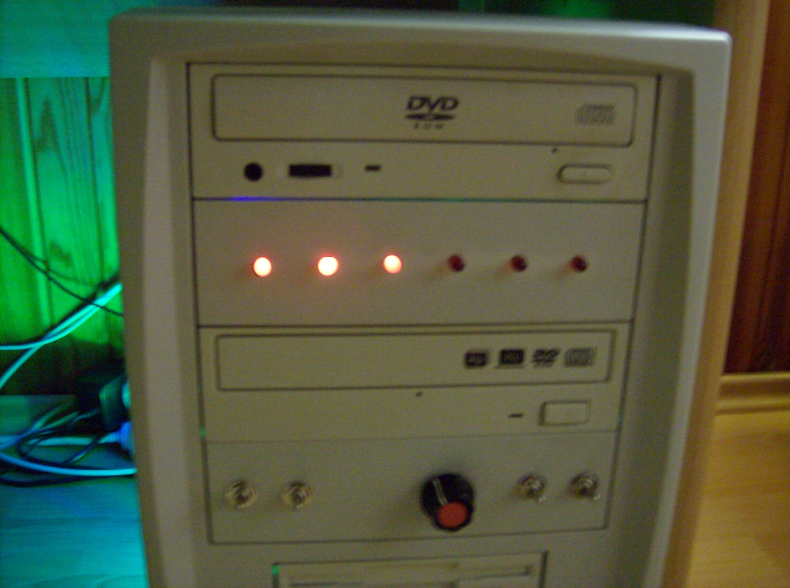

És itt van róla 2 kép. A képek csalókák, a cucc jól műxik, nem világít egyszerre több LED.
Nincs mit.
Jól néz ki! (Esetleg, ha nagyméretű, téglalap alakú LED-eket tettél volna bele, közvetlen egymás mellé, még KIT-esebb lett volna, de ez már tényleg csak kötekedés... )
