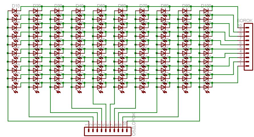

Üdv. Mindenkinek! LM3915-ös IC-vel lenne egy kis problémám, van egy Attila86 féle Spektrum analizátorom, ami csak pontszerű kijelzést tud mutatni. Még anno proli007 írta hogy egyen kell irányítani a jelet, a kijelző felé. Idézem sorait.
"Tekintve, hogy a hangfreki váltó feszültség és a kijelző előtt nincs egyenirányító, így a kijelző a váltófeszültség félperiódusát mutatja (követi). Mivel a feszültség nulláról indul a csúcsértékéig, közben átsöpör az egész köztes feszültségen. A pont kijelzés, meg követi. Ezért gyakorlatilag ugyan azt látod, mint az oszlop kijelzésnél, csak kevesebb fényerővel. Mert miközben a feszültség áthalad egy adott Led jelzési tartományán, a Led csak ezen idő alatt világít. (míg a feszültség a két egymás melletti két Led kapcsolási tartományban van) Ellentétben, az oszlop kijelzéssel, ahol a Led addig világít, míg a jel pillanatnyi feszültsége magasabb mint a Led (műveleti erősítő) komparálási szintje. Ez viszont sokkal tovább tart. üdv! proli007,, Valaki tudna nekem segíteni, hogy hova értette, hogy diódákat kell tenni? Mellékeltem kijelző és a vezérlő kapcsolási rajzát. Segítséget előre is köszi!
Most vagy Mi nem írunk érthetően, vagy Te nem olvasol. - Én pont azt írtam, hogy miért nem működik a pontszerű kijelzés, ha nincs egyenirányító az LM bemenetén. De Attilánál van. - Attila pedig ezt írta: "Az LM3915 (vagy LM3916) kétfajta kijelzésre képes: vonal ("BAR") - és pont ("DOT") kijelzésre. A két kijelzés-mód közt a nyákon lévő kapcsolóval lehet váltani." Tehát semmi dolgod nincs, mint ez LM 9-es lábára menő kapcsolót bekapcsolni (vagy ha nincs benne, rövidrezárni a helyét) üdv! proli007
Bocsi csak mert hiába kapcsolom kapcsolót vagy rövidre zárom a 9-es lábat akkor is csak pontszerűen jelez ki :S
Akkor vagy rossz az IC, vagy nincs tápfeszültség a 9-es lábon. Meg kell nézni, hogy a nyákon nincs-e szakadás. A 2. lához képest ugyan akkora feszültségnek kell lenni a 9-es lábon, mint ami a 3-ason van.. üdv! proli007
Nos igen rajta van a táp fesz! 2-es lábhoz mérve 9-esen is és a hármason is. Viszont tapasztaltam egy érdekességet hogy ha leveszem táp feszt kapcsolóval a 9-es lábról akkor is lehet mérni rajta gnd-hez képest 2,39V-ot ez normális?
Hogy mekkora feszültség van ott, azt nem tudom, kérdezd meg Attilát. De meg kell nézni az adatlapot.. Az nem egy sima bemeneti láb, több funkciójú alkalmazáshoz van készítve, így lehet a láb szakadtan is, ellentétben általában egy bemenettel. Az adatlap kapcsolásainál láthatod, hogy két IC alkalmazásánál, hogyan kaszkádosítják, ha Dot módban van.. üdv! proli007

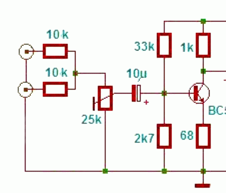

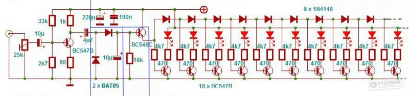

Végül is inkább egy tranzisztoros kapcsolás mellett döntöttem. Ezt a kapcsolást szeretném megépíteni egy TDA2030-as sztereó erősítőhöz, de úgy, hogy csak egy darab kivez.jelző lenne összesen és nem 1-1 db a jobb és bal csatornának. 1., Ehhez a kapcsoláshoz hogyan kellene közösíteni a 2 csatornát? 2., Hova kell kötni? A hangszórókra/ vagyis az erősítő kimenetére vagy a hangerőszabályzó pot.méter után/ a végfok elé/ ? Köszi szépen. Üdv.

Megépítettem a tranzisztoros kapcsolást. Működik rendesen, csak van némi problémám vele. 6 LED-esre csináltam, de a 3. LED-nél fentem nem megy hiába tekerem a potit( és szerintem nem azért mert valami hiba van pl. a forrasztásoknál...stb.). Úgy csináltam a 2 csatorna közösítését, ahogy mellékelték, egy-egy 10K ellenállással és úgy jön a 25K potméter. A másik: ha csak az egyik oldalt kötöm rá akkor minden OK, de ha mindkét oldalt bekötöm akkor olyan furcsa búgás/zúgás, talán kis torzítás is a zenében. TDA2030-as sztereo végfokról van szó. Valami ötlet a leírtakra? Köszi
Kipróbáltam a TDA2003-as végfokkal is, de ugyanaz mint a TDA2030-cal, bár itt néha már be-be villan a 4. LED is.

Ha a kivezérlésre kíváncsi az ember (gondolom igen), akkor a végfok kimenetére célszerű tenni egy pár kohm-os előtéten keresztül, ekkor az eleje elhagyható mert nem kell a jelet erősíteni és a kisjelű fokozatokat sem fogja zavarni. Nálam szükség volt 1-2 tranyó bázisának lehúzására egy-egy 220k-val mert 3-500mV van rajtuk folyamatosan és nem mindegyik zárt le teljesen.
Nekem is jobban tetszik mint az UAA vagy az LM és olcsóbb is.
Én az erősítők kimenetére csatlakoztattam, ahova a hangfalak/hangszórók is csatlakoznak és hát úgy viselkedett a dolog ahogy leírtam.

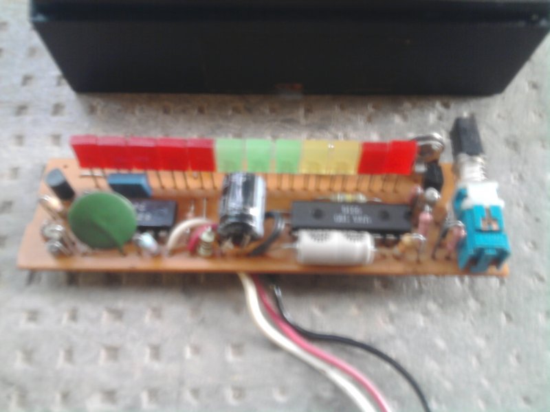

Azért nyitottam ezt a topikot, mert van egy fordulatszám mérőm és ezt szeretném átalakítani kivezérlésjelzővé.Erre a fordulatszám mérőre most reggel tettem szert,mivel autóba nem kell ezért gondoltam átalakítanám kivezérlésjelzővé.Eben kérek segítséget,amit előre nyagyon köszönök. ![]()
Itt egy pár kép a dologról.

Ha jól vettem ki a képböl egy UAA 180-as ic van benne. A 17-es lábra menő fóliát vágd el és tegyél oda egy potit máris megvan a bemeneted. A minimum és maximum szinteket pedig a 3-as és 16-os lábakon tudod beállitani. A 2-essel pedig a fényerőt. Amelyik alkatrész nem közvetlen az UAA-hoz megy ki is bonthatod, hogy ne zavarjon. Apdf-ben van mintakapcsolás is.
