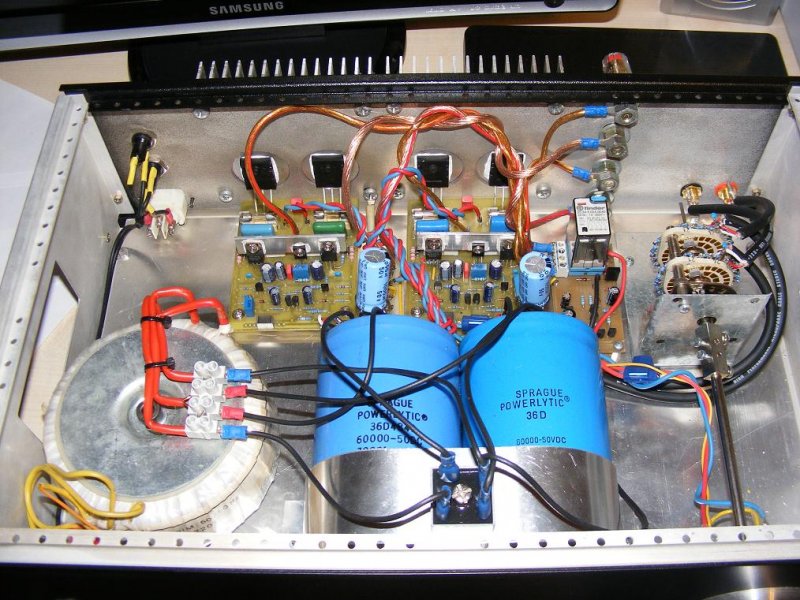

Remek elrendezés, mintaszerű. Gratulálok

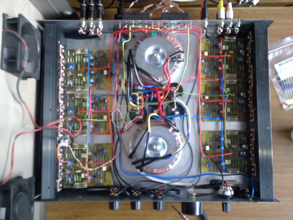

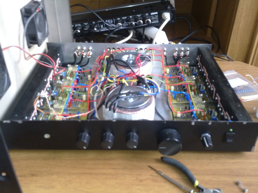

A puffereket keveslem (6db B5, az alaphangon is kb. 500W), és nem látom a védelmet.
Á,dehogy......
![]() Úgy gondoltam,ha úgy fogom használni mint "sztereó" erősitőt akkor elég lesz a puffer,persze igy is elméreteztem magam,mert a védelem már nem fért el....(hazárdjátékos)A másik dolog,h.a hűtés sem lett elég,be kellett iktatnom két ventilátort,mert a nyugalmikat felemeltem 140mA -ra.Az erősitők egy aktiv,3-sávos crossoveren keresztül kapják a jelet és egy 3utas hangfalpárt hajtanak meg...Szerintem jó lett! Azt hiszem nyugodtan kijelenthetem,h. Alkotóé az érdem,mert ha ő nem"veszi kézbe" a B5-öt és nem "győz meg",akkor nem biztos h. csinálok belőle 8-at....(a másik kettőt a számitógépre kötöttem és minden este fejhallgatón keresztül élvezem az izét ![]()
Nem semmi mennyiségű alkatrész, és munka.
![]() Elismerés érte. Ehhez képest az én sima sternyeóm kispista. ![]()

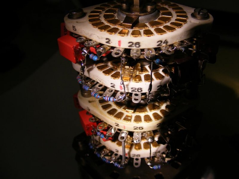

Amiről kicsit bővebben kérdeznélek, az a "lépcsős" hangerőszabályozó. Valami speciális ellenállásokból építetted, vagy teljesen hagyományosakból (1%)?
Gyönyörű a jaxley-d, csorgatom a nyálam
Szimplán 1%-osak. Így is magasan veri a potikat. :yes:
Az biztos! Tettél bele valami fiziológiai szabályzást is, vagy csak ellenállás osztó?
Ez nálam is az egyik legnagyobb probléma volt.
Vagy a jaxley, vagy az ALPS blue között választhattam. Most hogy már mindkettővel építkezek, az a tapasztalatom, hogy a jaxley-s veri az ALPS-t pontosság terén, de, finomabb a használata a potinak. Ár tekintetében amíg volt jó minőségű jaxley a börzén, addig olcsóbb volt mint a több mint 5000-be kerülő Japán kékség. De sajna már nem nagyon van csak gagyi ott is. Aki sok erősítőt épít, annak érdemes egy előerősítős bemenetválasztót építenie jó minőségű potival, így egyszer kell csak kifizetnie az árát.
Elsőnek olyat készítettem a Sípos féle 24 fokozatút, de annyira megemelte a basszustartományt, hogy rosz volt hallani. Ezért számoltam egy sima osztósat, és kicseréltem. A loudnes-es meg pihen a szekrényben.

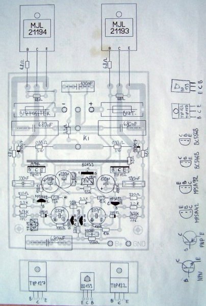

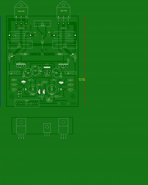

sziasztok ! a B5 ös teljesen készen van kivéve a körítéssel ( esztergált hangerőszabályzó gomb, hangszóróvédelem, lágyindító, 4500 Ft os vandálbiztos nyomógomb) : tökéletesen szól , nem is melegszik szinte a végfok csak hosszas full hangerős kivezérlésnél. (kb 50 - 60 fok ) a nyugalmi áramtól kezdve minden tökéletes kivéve egy dolgot. Az MPSA tranzisztoroknak szabad e annyira melegedni hogy az újamat ne bírjam rajta tartani ??? Köszi a választ előre is !
Nem kell melegedniük.
Az én rajzom pozíciószámaival az R17, R18 ellenállásokon (220R-osak), 6-7mA-nek illik folyni. Ez nem fogja felmelegíteni T3,T4-et.
Igen nekem is 220 ohm os és a 12 K ohm ot is kicseréltem 18 ra. az erősítő +/- 40 V ot kap ez nem sok de mégis melegszik mindkét oldalon a 4 - MPSA ( ugyan olyan meleg mind a 4 ) és az én erősítőm is eszerint a beültetési menet szerint készült. Mi lehet a baj ? Nekem már semmi nem jut az eszembe. Köszi
Távolból elég macerás más erősítőjében "turkálni". Oldalanként csak 2db MPSA-van, nem értem a 4-et.
Én elsőre megmérném kivezérlés nélkül (rövidrezárt bemenettel), mekkora a feszültség R18-on, R19-en, Ezekből tudsz következtetni, Egyenáramúlag mekkora áram folyik az egyes MPSA-kon.
Köszike holnap utána járok . A 4 MPSA-t a két oldalon együtt értettem. Azért mondtam mert egyformán melegszik a jobb és bal oldalon is. Tehát az sem lehet hgy az egyik panel jó a másik nem. Akkor holnap vizsgálódok és leírom az eredményt. Jó8

Eddig nem láttunk belőle csak egy beültetési rajzot , valamit mutathatnál a technikai megoldásokról hátha lehetne meriteni valami jó ötletet az általad megvalósított dolgokból , így láthatatlanban semmit nem lehet mondani csak esetleg azt amit te akarsz !
Mondani meg ugye azt mondasz amit csak akarsz, mutass már egy képet róla aztán meg majd .... Ja lázmérőnek már jó de erősítőnek is ? ![]() Idézet: „ha kész lesz teljesen csinálhatnánk egy B5 konstrukciós versenyt ...” Hol meg minek ? Nem hinném hogy lenne értelme ! ![]()
Szia Laci . Ja érdekes a dolog és én sem tudom mért viselkedik így az a tranzisztor ... a kapcsolás az teljesen jó kb 50 szer néztem át és több beültetési rajzzal is összehasonlítottam már (köztük alkotóéval is) : minden stimmel. A hangja tökéletes , én még ennél jobb erősítőt szólni AB osztályban nem hallottam még a 250 EFt os cambridge audio A class ot is veri . Hangerőben talán nem. Szóval ha lázmérőnek jó valószínűleg erősítőnek is gondolom én habár nem tudom Laszinak honnét kezdődik az erősítő kifejezés
