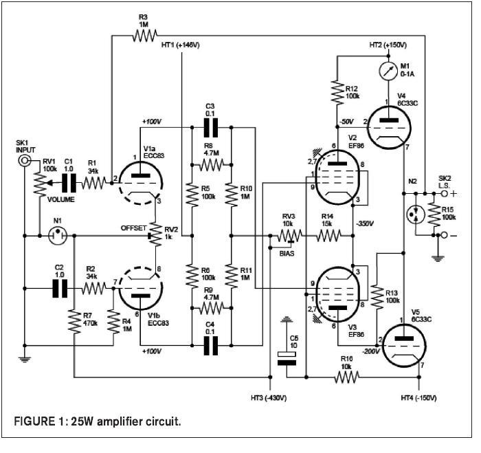

Ezt a témát kimondottan kimenőtranszformátor nélküli csöves erősítőkkel kapcsolatos kérdéseknek nyitom.
Ágoston Lajos könyvében találkoztam elsőként ilyen kapcsolással EC360-as triódákkal megvalósítva. Ilyen csövet nem sikerült még szereznem, de nemrég vettem egy 6C33C-B jelű csövet (igazából nagyon megtetszett, mással nem tudom indokolni a valamivel 3000 Ft alatti vételár kifizetését...) és elkezdtem kapcsolást keresni hozzá.
Nemrég akadtam a mellékelt kapcsolásra, melyet Tim Mellow tett közzé. Itt elérhető a cikk is. (Ha nem tilos, felteszem a cikket is.)
Arra már rájöttem, hogy az ilyen erősítők sem olcsóak, sőtt. Nézegettem 6H13C csővel is kapcsolást, de ez valamiért jobban tetszik, de szaktudás hiányában nem tudom megítélni a dolgot.
(#) CIROKL válasza bakos13gab hozzászólására (») Aug 24, 2010 /
Igazából a neten is elég kevés az OTL -es dolog amit találni, ennek valami oka van ? 1 darab OTL -es erősítőt már láttam is élőben az erősítős találkozón de hallani nem hallottam a hangzását , viszont nem lehetett olyan szuper ha tulaj már azóta szét is kapta !
(#) bakos13gab válasza CIROKL hozzászólására (») Aug 24, 2010 /
Igen, ezt több helyen is felvetették (ha jól rémlik, az említett cikkben is). Ha olyan jók lennének az OTL-ek, akkor nem inkább mindenki azokat építené?
Erre ugye nem nagyon tudok válaszolni, hiszen rendes csövest is csak 1-2-t tudtam meghallgatni, amelyek többsége saját építés volt. Állítólag nagyon jók a mély tartományban, azt meg szeretem .
Teljesen őszintén még azt se tudom, hogy megépítsem-e. elég sok anyagot és anyagit kellene belefeccölni és szerintem nem lenne sokkal könnyebb sem, mint egy hagyományos erősítő. Azt olvastam, hogy megfelelő válogatás nélkül nem nagyon lehet nullára beállítani a kimenetet, akkor meg ugye kellene egy kicsatolókondi is. Szóval van benne probléma, nekem meg nem nagyon van lehetőségem párbaválogatni a csöveket, annyit nem szánok rá, hogy 10-ből majd kettő jó lesz.

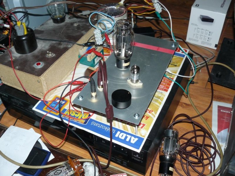

(#) bakos13gab válasza Bassmester hozzászólására (») Okt 11, 2010 /
Nos itt van a bizonyos 6AS7G OTL. Most éppen az említett 6AS7-es csővel (kaptam ajndékba 3 használt, ismeretlen állapotút). A meghajtó egy siemens E88CC. Sajnos a hangerőszabályozás nem a legjobb 50K-val, majd cserélem. Sokszor át kellett kötögetni, mire jó lett. A tápban jelenleg a kimenőknek szánt 2db 680µF-os elko szűr 100 ohm társaságában. Így mondhatom, hogy szinte zajtalan. Egy HD415-ös sennheiserem van hozzá. Szerintem szépen szól. a tápot két sorbakötött toroid adja egyelőre, olyan 140VDC a szűrés előtt. a 100ohmmal még nem mértem. Biztosan jobb lenne valamilyen fojtó bele. Majd csinálok (SM42-es magra gondoltam, vagy amilyet tudok szerezni).
Ja igen, a majdnem brumtalanságot úgy sikerült elérni, hogy nincsenek a fűtések közepelve, lebegnek.

(#) bakos13gab válasza bakos13gab hozzászólására (») Feb 5, 2011 /
Helló!
Haladtam a 6AS7G-vel. Ezt már fel merem vállalni bárki előtt. Sajnos a csöves egyen a trafó miatt nem jó bele, túl sok feszültség esik, így 1n4007 került bele, kétutasan.
A táphoz sikerült szerezzek régi remix kondikat, túl is van talán méretezve, de teljes a csend, még feltekert bemenettel is. Ilyesmi:
1n4007 - 680uF+1µF - Fojtó - 680uF+1µF - 120uF+470nF - Végcső anód - 10K/5W - 120uF+1µF - Előfok anódellenállás...
Felhasználtam mindent az előzőből. Jelenleg 6N1P cső van benne, talán ezzel a legjobb, de még állítani kell. Több változat is készült az elmúlt héten. EZ80-nal a 120VAC-ról olyan 120VDC, de inkább kevesebb lett. Ennek következtében annyi fesz esett, hogy volt ,amikor az ecc88 anódján 30V körül mértem. Ilyenkor is szólt, de a mélyhangokat úgy emelte, mint a sicc. A közép és magas elveszett. Most a 6N1P-n mérek 60V körül, a végcső katódja olyan 80V-on áll. Még van mit finomítani. Jelenleg az alapkapcsolás lett megépítve, ami valószínűleg nem is jó a 6N1P-nek. Ennek ellenére jól, kiegyensúlyozottan szól, de lehet majd még javítani.
Látványra óriási, főleg sötétben. Alapvetően egy 6AS7G van benne, de néha bele teszek egy 6H13C-t is. Egyelőre nem érzek különbséget, csak a mostani cső mikrofóniás, megkoccintva szépen csilingel. Érdekes módon a 6N1P közel sem annyira, mint a beletett E88CC vagy akár a 6N23P-EV. Amit tessék elkerülni (már írtam), az a tesla kardos jelölésű E88CC-je. Nekem nem jön be, a többi sokkal jobb.
