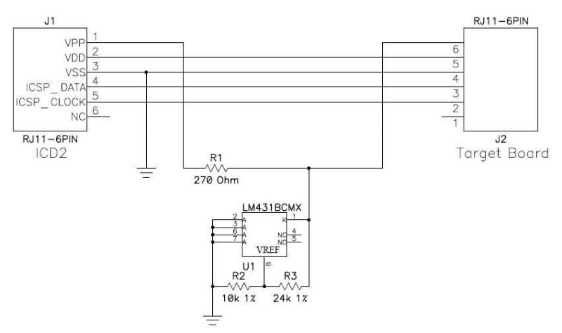

(#) alex077 hozzászólása Feb 28, 2011 /
Potyo féle ICD2-vel szeretnék PIC18F46K20-t programozni.
Az Mplab a következő hibaüzenetet dobta a PIC kiválasztásakor:
„ICDWarn0068: This device has a VPP(max) below the minimum ICD2 VPP level of 12V. Please ensure that external protection for MCLR is in place. (Press the Help button for an example circuit or use AC164112 available from microchipDIRECT.com.)”
Magyarán a PIC max VPP-je az ICD2 min VPP-je alatt van.
A PIC tápfeszültsége 3.3V
Tud erre valaki valami megoldást? Szintillesztő vagy egyéb szoftveres mágia?
U.i.: Rákerestem a fórumban a problémára, de egzakt megoldást nem találtam.
(#) potyo válasza alex077 hozzászólására (») Feb 28, 2011 /
Valami olyasmi van, hogy ezeknek a chipeknek a max Vpp-je 8V, ezért kell egy soros ellenállás a Vpp vonallal sorba (2-300ohm) és egy 8V-os zener a kontroller Vpp lába és a gnd közé. A help gombra kattintva láthatsz pontosabb áramköri képet.
(#) alex077 válasza potyo hozzászólására (») Feb 28, 2011 /
Megépítettem az Mplab súgójában lévő kapcsolást.
12V-t adtam rá és 8.53V jön ki belőle.
Ez akkor most elfogadható vagy valamit módosítsak még rajta?
Hogy tudnám csökkenteni a feszültséget? (soros ellenállás növelésével?)
Nézd meg, hogy mekkora a megengedett feszültség a chipedre. Ha a 8,5V alatta van, akkor jó.
Ellentmondásos információkat találtam.
A PIC adatlapja:
„Voltage on MCLR with respect to VSS (Note 2) 0V to +13.25V”
Máshol nem találtam az adatlapban erre vonatkozó információt.
Viszont a gugli kidobott egy fórumot, ahol ezt a hozzászólást találtam:
PIC18F46K20 MCU requires MCLR/Vpp voltage between 5V and 9V DC”
Azaz a hozzászólás szerint még a 9V is ok.
Szerintetek akkor kipróbálhatom?
Adatlap maximum 11V-ot ad meg, úgyhogy a 8,5V-al nyugodtan próbálhatod.
