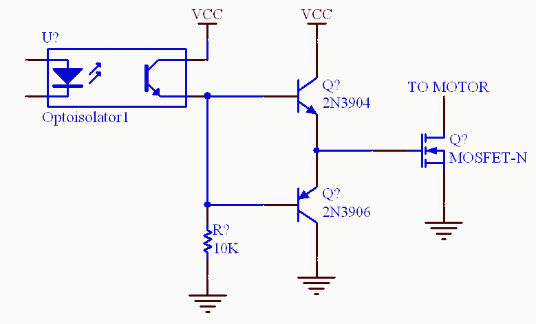

Link egy ilyen meghajtást gondoltam elé, csak optocsatoló nélkül (12V-nál felesleges nekem) már vettem is hozzá bc337-327 párost, gondolom a z ellenállást is el kellene hagyni akár csak az optocsatolót, mert az "föld"-re húzná a tranzisztorok bázisát, az ezelőtt linkelt pwm áramkörömnek meg VCC-re van húzva a vezérlő lába.(jól mondom?) meg talán kondit is kellene tenni a két tranyó lábához 10u talán hogy legyen honna szívnija az ampert amikor belöki a 6 fetet

Üdv! Lenne egy nagy kérdésem! Én egy Hidraulika szelepet szeretnék szabályozni PWM vezérléssel. A bajom az az, hogy nagyon melegszik a vég FET. A PWM jelet egy PIC szolgáltatja, és itt jönne a kérdés, milyen frekin kell hajtani egy ilyen tekercset? a fet IRFP360 ami tud 300Votot meg 20 Ampert, a tekercsem meg 24 Volton 4 Ampert vesz fel! Esetleg ha nem a ferkivel van a baj akkor mitöl lehet még? Most ebbe a hidegbe kell 1-2 óra mire eléri a 80 fokot, ahol letiltattam a kimenetet, így nem halálozott el. Van rajta jó nagy hűtőborda is.
(#) Peti.Janka válasza (Felhasználó 13571) hozzászólására (») Okt 26, 2010 /
Szia! 10K lehúzó, és330- sorba a pic láb és a gate közé! progi részletet nem tudok mutatni, mert parsic-al csináltam, de mint mondtam szkóppal néztem, és tökéletes 4szög jön ki belőle. Ha a tekercsel terhelem azt vettem észre, hogy a lemenő él nem függőleges, hanem elég jól elhúzza, ezért csináltam azt is, hogy egy 2K ellenállásal húztam le, és beiktattam egy kis bc337et a kettő közé, így már szebb volt a jelalak is!
(#) vilmosd válasza Peti.Janka hozzászólására (») Okt 26, 2010 /
Hali
Tipikus eset. A Pic nem tudja kinyitni teljesen a tranyot. Ha megnezed a kimeneti karakterisztikajat az adatlapban, lathato hogy 5 volt G-S fesznel tipikusan 2 A a D arama. Ajanlatos a feteket legalabb 10 voltos jellel hajtani, es alacsony impedanciaval. Hasznalhato a uchip fet drivere , vagy a mellekletben talalhato 3 tranyos meghajto. En ezt hasznalom mert itt nehezen jutok hozza a meghajto IC-hez. A csatlakozo 7-es laba megy a FET G-re. Lenyeges meg a D korben egy gyors clamp dioda (UF5401), mert a lassu dioda nem nyit ki eleg gyorsan.
Udv Vili
duroPWMs.pdf
(#) lapose válasza Peti.Janka hozzászólására (») Okt 26, 2010 /
Válaszd Vilmosd megoldását, vagy használj logikai vezérlésű FET-et. Ha a szelep 24V-ról jár érdemesebb alacsonyabb feszültségű FET-et választani, mert kisebb a csatorna ellenállása. Pl.: IRL3705N

Ma fojtattam a próbát! Betettem egy bc337et 2K val felhúztam 24Vra így 24Val hajtottam a fetet! Azt tapasztaltam, hogy a melegedés nem szűnt meg, sőt meg is halt a fet amivel próbálkoztam. Égővel nagyon szépen ment, de amint tettem rá egy 230/24Vos trafó 24 es felét azonnal ill 2-4mp után meghalt a fet. amég simán a pic el hajtottam sokkal tovább bírta. 20ms os négyszögjel jön a picböl az nem lehet, hogy nagy a freki? A fetet azért választottam 300Vost, mert a tekercs elég jól visszarugdos. az irfz44n fetet egyből kivágta.
(#) kadarist válasza Peti.Janka hozzászólására (») Okt 27, 2010 /
A 24V sok. 15V-ot adj neki. Nameg persze komplementer meghajtással vezéreld. Egy NPN és egy PNP tranyó kell hozzá.
(#) Peti.Janka válasza kadarist hozzászólására (») Okt 27, 2010 /
ok akkor holnap azt próbálom meg!
(#) lapose válasza Peti.Janka hozzászólására (») Okt 27, 2010 /
A trafó tekercsével kötöttél párhuzamosan egy diódát?
Látni kellene a meghajtásod, mert ha a tranzisztor emitterkövetőként raktad be, nem lesz nagyobb a meghajtó jeled feszültsége, ugyanúgy nem nyitja rendesen ki a FET-et.
